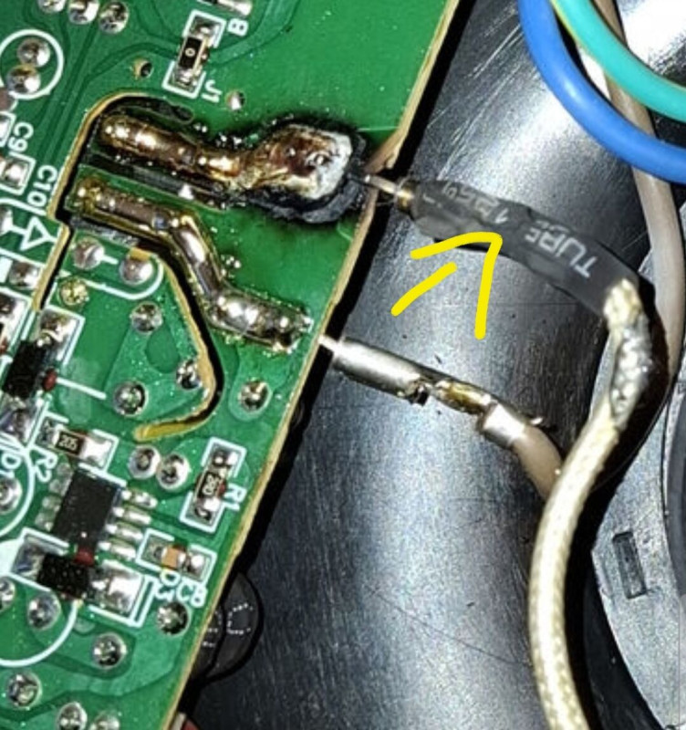

Anyós levehető (ajtós
) vízforralójában sz@rrá vannak égve a kontaktusok, minden évben több alkalommal órákat bajlódom vele.Tavalyelőtt kapott karácsonyra másik vízforralót, mondván, hogy a régi javíthatatlan már, ne azt használja.
Természetesen az új vízforraló el van téve a szekrénybe, a régit használja merthogy azt szereti, szóval ugyanúgy javítgatni kell időről időre
Mondtam az asszonynak, hogy vagy vízforralót cserélek, vagy anyóst
Nem értékelte a viccet, így javítgatom a régi sz@rt

Ha az lenne a kapcsoló, értelemszerűen az érintkezőpogácsát is rendbe kell tenni, síkba csiszolni, magát a forrfület is fémtisztára dolgozva, reszelve, alaposan ónozva, gyantázva.
A szenes rész nem tűnik vészesnek, mivel nem képez olyan áthidalást, ahol áram indulhatna el rajta, nem kívánatos irányba. De gravírozó eszközzel vagy késsel fel lehet tisztítani, utána a kötést pótolni, huzalt ráforrasztva.
Egyéb esetben a szenes részt mindig nyomtalanul el kell távolítani, ha olyan helyen van, ahol átvezetést / áthúzást képezhet.
