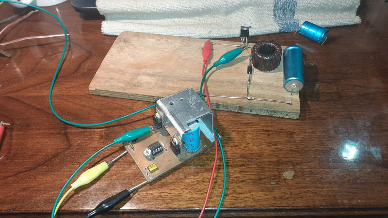

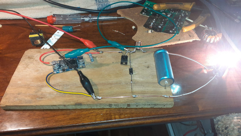

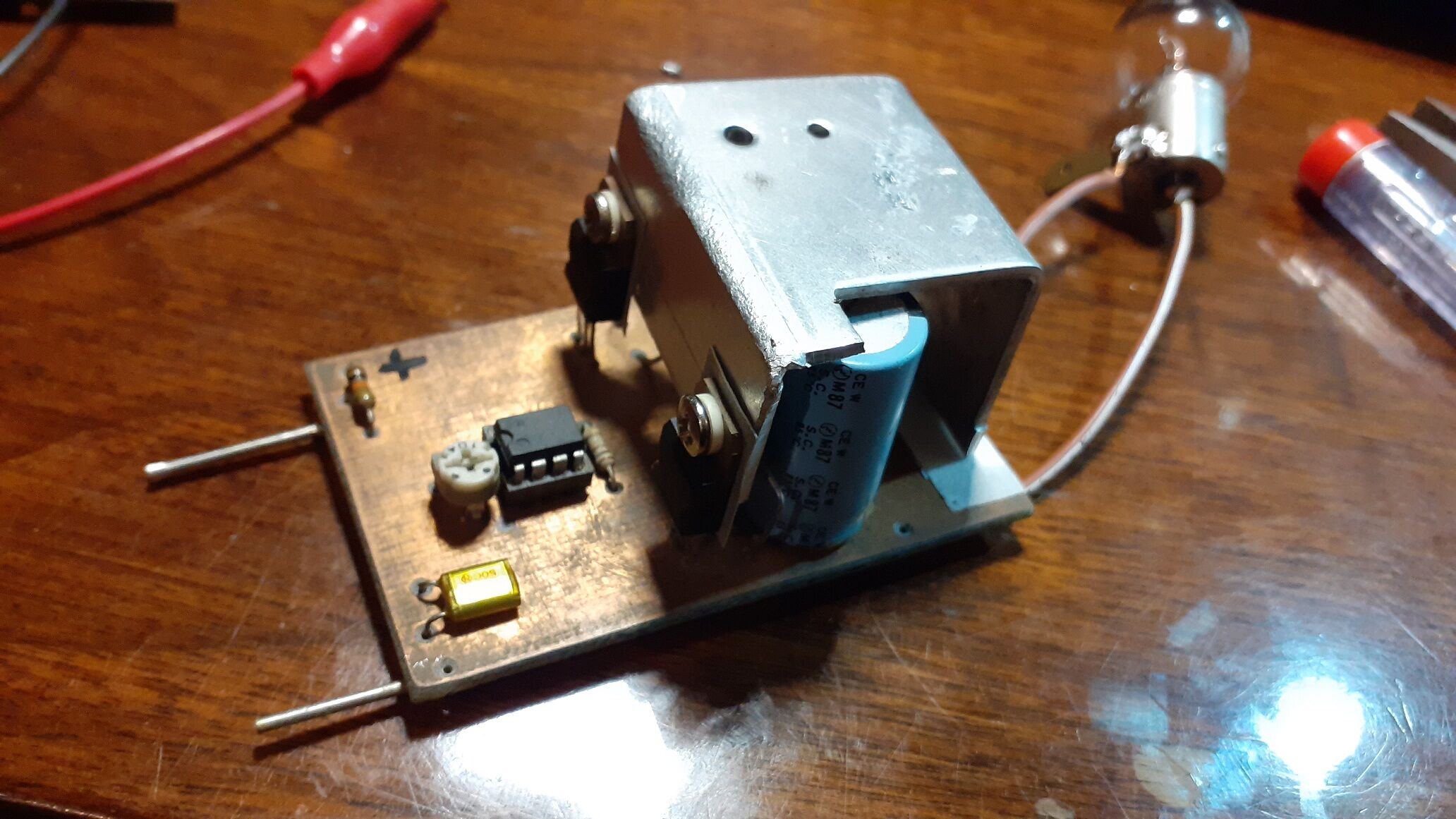

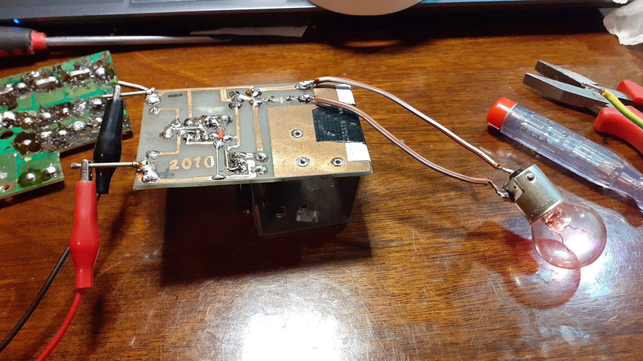

Ez kész
(Darlington) megfejeltem a konvertert,a saját frekvenciájáról. Kiégeti a szemem,kb 1V feszültség különbségből dolgozik.
ez most erősebb mint gyárilag? Kell még rá visszacsatolás,de azt nem tudom megcsinálni... Megoldható? Tl 431 van pár darab.Féligmeddig értem már a működését. -
Barret001
Működik
13.8V bemenőről 18 wattos ízzóval terhelve 3,8V-ot produkál.Sajnos nincs mivel meghajtani,ez a bigyó 300 Hz-et tud... Gondolom emelni kéne a vezérlő frekvenciát durván. Szörnyűlködjetek,hozom nektek a témát

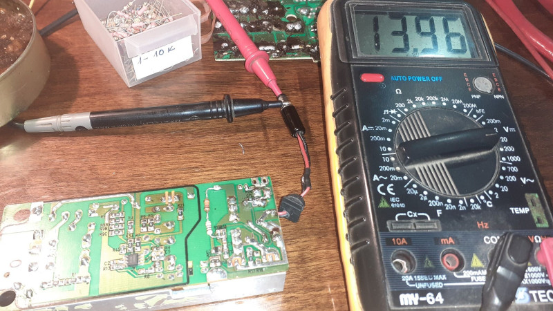

Barret001
tordaitibi #98810 üzenetére
Na sikerült! 18V-ig fel lehet vinni. Opto lábakra túl érzékeny,így az osztót módosítottam.Meg is van a 13,8V. Csak egyszer rázott meg,kicsit bele tenyereltem. Terhelve másfél Amperral tartja a kimeneti feszültséget. Tehát már csak mérni kell,és valami hasonló ellenállást beforrasztani. 12,9K...

Barret001
tordaitibi #98808 üzenetére
TL431 kalkulátorba beírtam az általam kitotózott 3 ellenállás értéket,és nagyjából kijött a tényleges kimeneti feszültség! Nagyot nem tévedhettem,2 tizeden belül van az eltérés.Csak gyakorolgatok
Max 2V-ot emelnék csak.Optót rövidre zártam,újra indult a táp. Kétszer rápróbáltam 27 Ohmos ellenállással. Ha a tranzisztora oldalán csináltam,akkor meg kb felezte a kimeneti feszültséget.

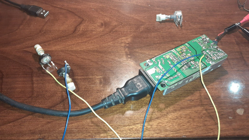

Barret001
Dr. Szilikát #98806 üzenetére
Megpróbálom átrajzolni,mert vastagon tiszta gyanta az egész.És az smd alkatrészek rajta vannak a vezető sávokon...Sokat segítettél,az a lényeg!

Barret001
Sziasztok! Lenne megint egy számotokra egyszerű kérdésem. Egy led táp kimeneti feszültségét akarom kicsit megemelni. Az optocsatoló bemenetén 1,05V-ot mérek.Azt kellene az előtte lévő ellenállással megváltoztatni,hogy a kimenetén módosítsa a visszacsatolás értékét? 15W-tal terhelve lemegy 1,02V-ra. A képen látszik minden:

Barret001
Szerintetek lehet ebből valami? Még 2010-ben próbálkoztam vele,inverter akart lenni. 12V 300 mA= be.3,3V 600 mA váltó jön ki.Frekvenciát nem tudom. 9V-os dugasztápot ráraktam,terheletlenül 104V váltó jött ki. 12V Ízzóval próbáltam ki,terhelhetőség miatt. BD241 X2 van benne. Nekem érzésre gyengécskének tűnik, melegedés nincs. Nem várok tőle még 50 Wattot sem,Tudom a helyén kezelni
Életképes lehet?
