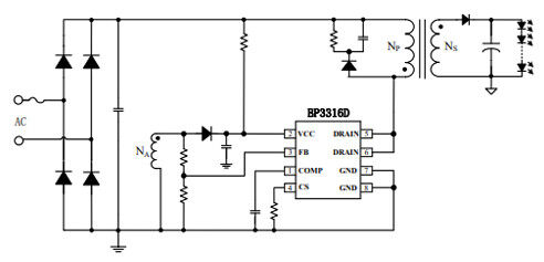

Most volt időm foglalkozni újra a lejátszóval, jól gondoltam, hogy a C25 kondi kis kapacitása okozza a nehézkes indulást. Most kapott egy 2200 uF-ost, amivel ugyan jócskán fölé lőttem az eredetinek, de ezt találtam itthon. Most ismét szépen indul, szerencsére az ic-nek semmi baja.
Dr. Szilikát
R3, D5, C6 a visszafutási feszültség mérséklésére szolgál, anélkül tönkremehetne a kapcsolótranzisztor. Üzem közben az ellenállás melegszik, az is bizonyítja, hogy végzi a munkáját.
Ennél a konstrukciónál nincs külön indító ellenállás. A trafó primer tekercsén az IC 3. lábára jutó feszültséget használja belsőleg arra, hogy önmagát felélessze.
Talán még az is lehetséges, egy másik IC-vel stabilabban indulna, ha esetleg elhasználódott benne ez a rész.
ekkold
Még egy tipp: szokott lenni egy ellenállás (vagy több sorbakötött) ami a vezérlő IC tápján levő kondit feltölti a nagyfeszről indulás előtt.
A táp csak a kondi feltöltődése után tud elindulni. Ha ez az ellenállás megszakad, vagy csak "megnyúlik", akkor nem indul a táp, vagy csak nehézkesen és bizonytalanul. Ha a táp elindult akkor a kondi feszültségét már a trafóról biztosítja tovább. Esetleg keresd meg ezt az ellenállást, ellenőrizd, és hja gyanús akkor cseréld. -
