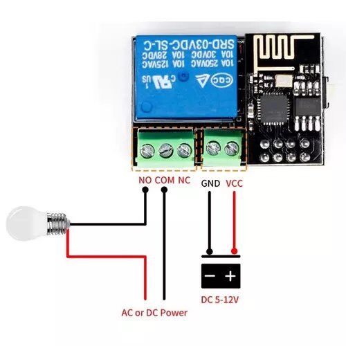

#78522999
Köszönöm a válaszokat.
Pontosítanék, mert esetleg fontos lehet.
Egészen pontosan egy ilyen ESP-01 kontrollerrel vezérelt 5V-os reléről van szó, 5V tápfesszel.
Jelenleg (ideiglenesen) egy EMOS 9W ledes izzó van becsavarva.
Amúgy cserélném, mert túl fényes, nagyjából 60W izzószálasnak felel meg. -
E.Kaufmann
#78522999 #96886 üzenetére
Az biztos, hogy olcsó LED-ekkel láttam már elhullni nem túl olcsó Bitichino reléket (Finder volt bennük), míg nekem otthon az új osztályozás szerinti A energiaosztályú Philips és Osram LED körtékkel valamint D-s Ikeákkal jól együttműködik a Shelly is (amiben meg valami kínai relé van). Ki min spórol
mezis
Üdv.!
Attól függ, hogy működik az a relés kapcsoló. Ha a készenléti áramát az elektronika a vele sorba kötött izzó (fogyasztó) biztosítja, akkor a sokkal kisebb áramfelvételű LED-es fényforráson keresztül kapott áram lehet a határon, van amikor működik vele, van amikor meg "szenved".
Dr. Szilikát
Nekem egyszer beégette a relét a mozgásérzékelőben a LED-lámpa. Ez megfigyelhető is, ha például dugdossuk a konnektorba a lámpát, vagy vezetékkel érintgetjük stb., bizonyos szikrázás tapasztalható, amit a LED-lámpa kapacitásai okoznak.
A kapacitív szikrázás jellemzője viszont a hegesztő hatás, azaz szerencsétlen esetben a relé érintkezőjét össze is ragaszthatja (így jártam én is).
Az induktív hatás ívet húz megszakításkor, az is más. A kondenzátor viszont rákapcsoláskor okoz rövid túláramot, impulzust, ami mellesleg függ attól is, hogy a hálózati szinuszhullámot mely időpontján kapjuk el, csúcson vagy nullátmenetnél, illetve a kettő között.
Ez ellen lehet védekezni pár ohmos áramkorlátozó ellenállással például. Már amennyiben ilyen "szikrázós fajta" a LED-lámpa és ezt nem építették be.
#78522999
Urak!
Egy reles kapcsolora kotott ledes izzo okozhat problemat a rele mukodeseben?
Azert kerdem, mert eddig egy 25W-os izzoszalas fenyforras volt rakotve, de az kiegett es csak ledes E27 foglalatos izzom volt.
Azt hasznalva a rele elso alkalommal furan kapcsolgatott, de most jonak tunik.
A ledes izzoban levo eleltronika rendben hasznalhato egy 230V/10A relevel? -

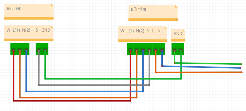

daninet
Tudnátok segíteni mini split klímához (2.5kW) milyen vastagságú kábeleket vegyek?
Oda-vissza lapoztam a user manualt és a service manualt egy szó nem sok annyi sincs a vezetékekről, csak hogy "as per code". De pl nem tudom, hogy a W és az S vezetékhez is 1.5mm2 kell vagy mi?
Ez a kötési ábrám a telepítési útmutató szerint:Alábbiakra gondoltam:
megszakító -> kültéri között 3x1.5mm2 tömör
Kültéri L(1) N(2) GND -> beltéri ugyanez 3x1.5mm2 tömör
Beltéri jel -> kültéri jel (W és S) 2x ?? mm2 -

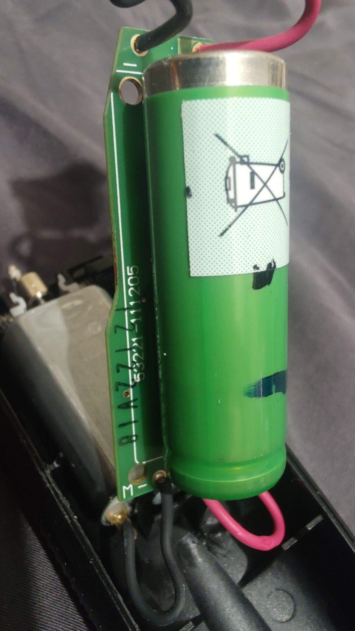

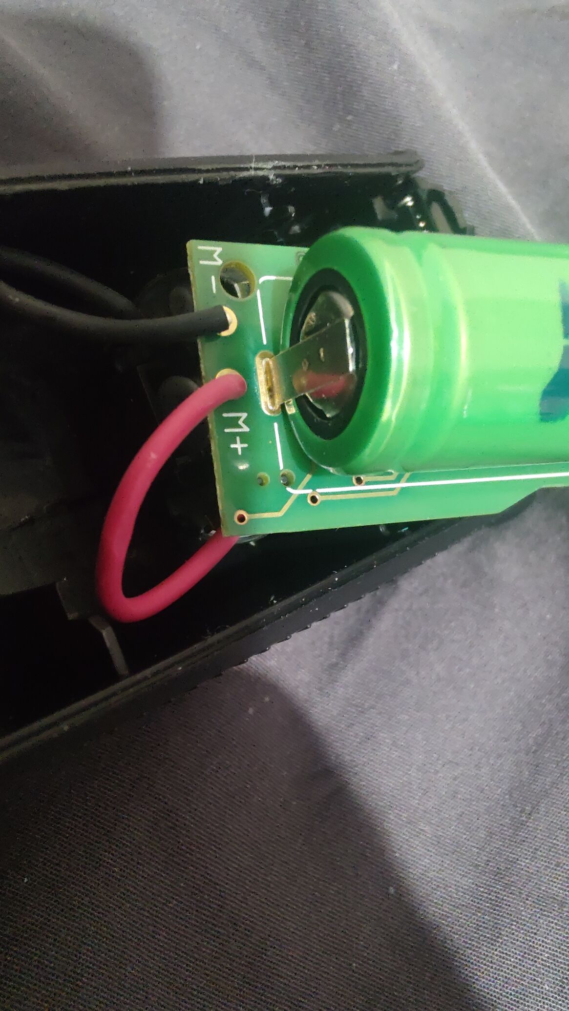

lanszelot #96876 üzenetére
Ha nem állt túl sokáig 0V-on, akkor sanszos, hogy használható maradt (főleg akkor, ha védett cella és a védelem miatt kapcsolt le, akkor belül még jó eséllyel nem esett le a feszültség káros mértékben).
Fogd meg a cellát töltés közben. Az egészséges li-ion cella normál töltés közben teljesen hideg. Minél jobban károsodott, annál jobban melegszik. Ha picit langyos, az nem baj, ha már forrónak érzed töltés közben akkor inkább hagyd.
Esetleg ha le tudod választani az elektronikáról, nézd meg, hogy mennyire tartja a töltést feltöltve. -
lanszelot
lanszelot #96869 üzenetére
Szeretném megköszönni mindenkinek a segítséget
Sikerült feltölteni:
Egy sl-1102a akksit /3.7V/ párhuzamosra kötöttem a hajvágó tölthető elemével és úgy dugtam be tölteni a hajvágót. Így átvettem az elektronikát és elkezdett tölteni.
Kb 20 percig töltöttem így, majd levettem az akksit és már nem kapcsolt le a töltés. Hagytam feltölteni.
Hogy jó e a hajvágó eleme az még a jövő zenéje.
Most működik. -

Dr. Szilikát
Ez egy elterjedt Youtube-gányolás, mivel az USB dugasztápok képesek áramgenerátoros módban működni, a rajta megadott áramértéken korlátozva magát. Vagy alatta, ha nem tud annyit. Ez a primer kapcsolótranzisztor emitter / source lábánál beiktatott túláramfigyelelésen alapul, ami kötelezően szükséges a védelemhez, minden hasonló felépítésű tápegységnél.
De feszültség tekintetében könnyen túltöltenek vele, főleg gyengébb akkukat. Vagy egy túlmerült akkut, aminek már megnőtt a belső ellenállása, előbb csak kímélő árammal szabadna felhúzni (ezt tudja a TP4056 töltőmodul is, le van írva).
Ha a lemerült akkura nyomnak rá hirtelen 5 V-ot egy erős dugasztáppal, az fel is ránthatja a kapocsfeszültséget 5 V-ra, ami káros. Utána az akku kezd ugyan magához térni (csökken a belső ellenállás), lejjebb húzza a feszültséget (a jelenség az ólom-savas akkunál is ismert), de ebből baja lehet.
Még az is jobb, ha két egyforma akkut párhuzamosítunk, egyikkel rátöltve a másikra. Itt a túlfeszültség kizárt, de arra jó lehet, hogy felhúzza a másikat 2,5 V fölé, ami a tiltási küszöb, sok esetben.
beis-compo
Áramkorlátozás mindenképp kellene, ha semmi más nincs kéznél, akkor valami karácsonyfaizzó ( a régi menetes valódi izzós) vagy régi zseblámpaizzó, sorosan. Ha van kéznél akkor egy nagyobb teljesítményellenállás olyan 5-10 Ohm értékben, mert induláskor szinte zárlatot fog az akku okozni, a táp meg letilt, és semmit sem fogsz elérni.
lanszelot
Hello,
Van egy philips QG3270 hajvágóm.
Nem akar tölteni. Szerintem túl sokáig nem használtam és nagyon lemerült.
De nem ad töltést a tölthető elemre ha tölteni dugom.
Gondoltam direktbe adok kb 15 percig az elemnek áramot és hátha tölt annyit, hogy elkezd tölteni.
Szét szedtem egy másik ugyanolyat.
Az elemen töltéskor 3.99V -ot kap.
Ampert sajnos nem tudtam mérni.
Gondoltam kb 10 percig 5V -os mobil toltővel tölteném.
Olyannal ami nem gyors tölts tehát az amper is alacsony. 1A
Tehát max 5W -ot tud.
Ez működhet vagy butaság?
Képek:
[kép]
[kép] -

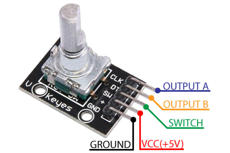

#78522999
Koszonom a valaszt.
Akkor az lesz, hogy kiforrasztom az A/B vonalaknal az encoder labait es 1-1 rovid vezetekkel keresztbe kotom be oket.
Annyiban tartok a dologtol, hogy nem lesz stabil, mert ezen nincs az enkoder hazon az a ket ful, amit beforrasztva mechanikailag tartana az egeszet.Valamikor erkezik egy normalis cseredarab (30/15 imp) amin van forrful is.
Addig kellene kitartania... -

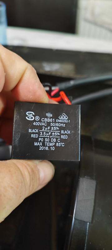

ViZion
nah, teljesen "átmosva" az elszívó ventilátor motort sem pörög fel. már megaohm szintű a fázis-föld, nem ver le semmit, de nem pörög maxon.
Rendeljek kondit, vagy próbáljam ki kondi nélkül?
Itthon csak szivattyú kondi van, 16 nano, ezen meg 5 van... -

#78522999
Egy "kütyüben" tönkrement a nyomógombos rotary-encoder és egy a képen látható KY-040 modulról bontottam cseredarabot, amit beépítettem.
Viszont ezzel egy olyan helyzet adódott, hogy fordítva érzékeli a tekerést.
Balra növeli/ jobbra csökkenti a beállításokat.
Ezt lehetne azzal korrigálni, hogy felcserélem az A/B vonalakat? -

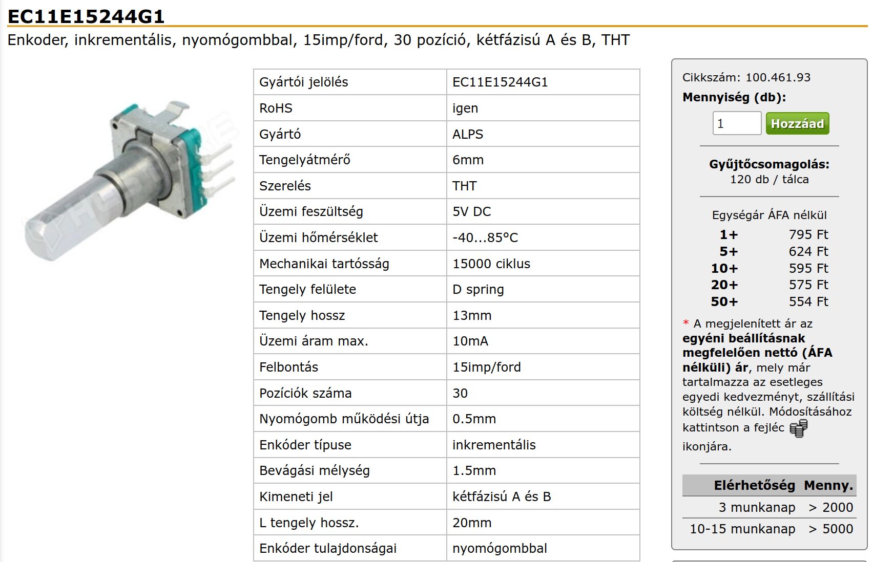

#78522999
A képen látható encoder kellene egy hasonló problémás cseréjéhez.
(A problémásban gyakorlatilag megszűnt a nyomógomb funkció. Benyomva úgy marad és nem is érzékeli.)
[kép]A Hestore weboldalán megtaláltam, de ha jól nézem jelenleg nincs nekik.
Mi a teendőm ilyenkor?
Várjak, hogy elérhető legyen vagy nekem kell megrendelnem és akkor beszerzik majd? -

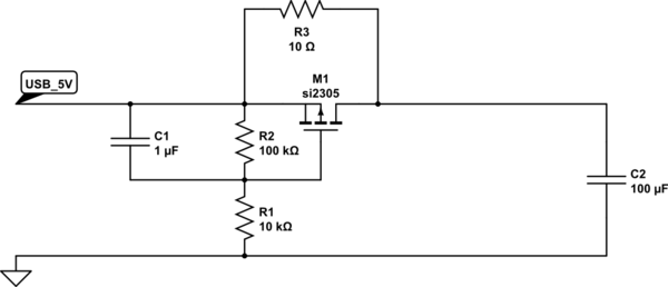

Kothetsz minden agra plusz kondit, csak kelle ele egy inrush current limiter es a vegere egy terheleskapcsolo. Ezt praktikusan egy soros ellenallassal es az azt kisontolo tranzisztorral/relevel meg lehet oldani.
Az ag lekapcsolasaval ugyanott leszel. A hirtelen nagy terheles (bemeneti pufferkondi) rakapcsolasa okozza a rantast. -

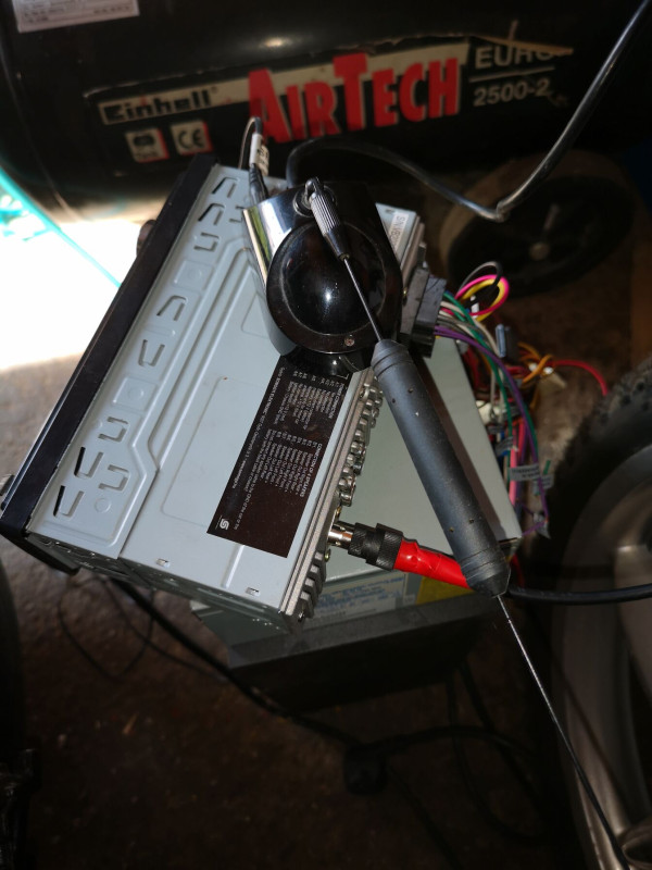

Honda567
Autórádiót tápegységről használom műhelybe, szoba Antennát kötöttem rá de nem szól tisztán a rádió.
Milyen átalakítót kell hozzá szerezni?
ViZion
ViZion #96814 üzenetére
nah, mégsem a legjobb... nem pörög maxon a venti, csak mittomén 70%on.
motor 3 vezeték, 1 nulla, 2 a fázisnak, gondolom a két fokozat miatt. Előtte kondi, itt is külön a fokozatokhoz, de egy tokozás, asszem 3 és 5 mikró volt írva. Ez mehetett tönkre, vagy még valamit begyűrt a motor?
Kondi nèlkül próbáljam? igazán csak maxon hasz náljuk, kis fokozat semmit nem ért. -
