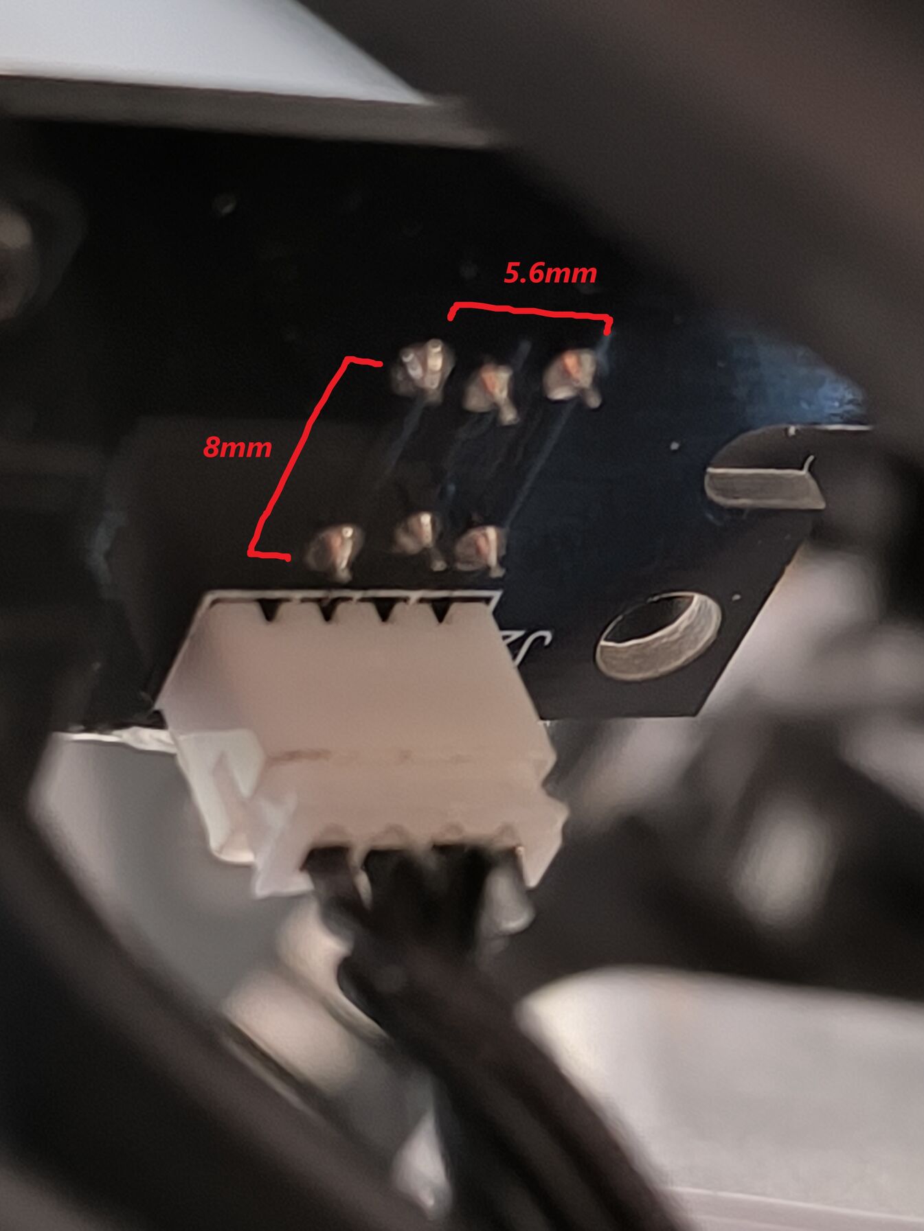

MoP_FX 57
Van valakinek arra tippje, hogy a képen látható csatlakozó lehet-e valami szabvány csatlakozóelem, ami kapható?
Két ér megy bele, és azok vannak kivezetve ilyen jack-jelleggel.
Köszi és üdv.

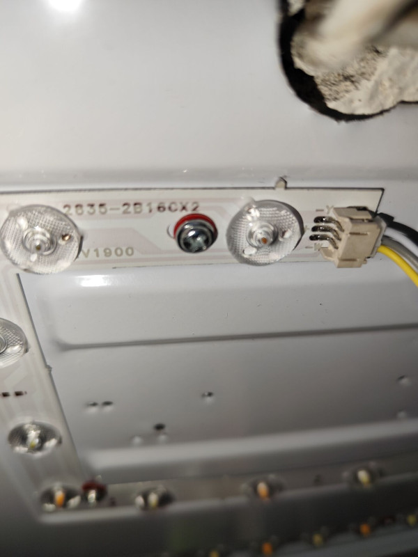

Légyszi valaki erre is, ház csere lenne a közeljövőben de szeretném hibátlan állapotban tovább adni és sok idő mire megjön. : (

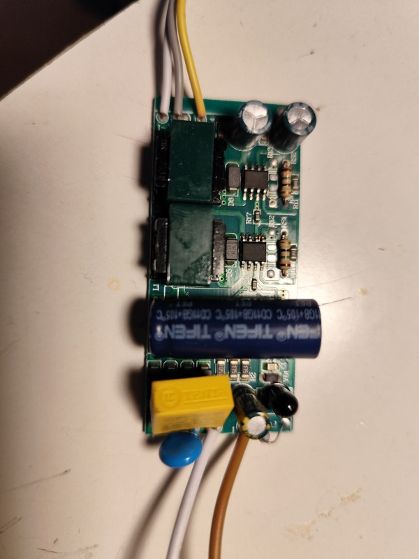

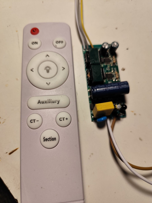

rostiron
Azt hiszem profi vagyok.
A lámpa ismét hibátlan. Egy másik kondi volt a hibás. A sárga és az infra vevő között volt egy 16v/100 μF amit kiforrasztottam és 6.1 μF mutatott a multiméter.
Betettem egy jót helyette ( pont találtam itthon ) és Voálá.Köszönöm mindenkinek a segítséget.

#99151
cserélgettem azt is, de semmi.

Dr. Szilikát
#99150
Nincs más adat.
Amit linkeltem ott két csatornát ír. A kép alapján a kimenet is 3 szál. -

Dr. Szilikát
#99147
Az van ráírva a driver-re hogy:
(25-40w)x2
input:ac 110-265V
output: DC 108-150V 240mAAmit linkeltem [link] az jó helyette ?

Közben írtam a fiúnak akitől vettem, hogy rossz. Kapásból rávágta hogy a vezérlő kinyúlt és hogy küld egy új vezérlőt.
Azért ezt jó lenne megcsinálni. Van esélyem ? -
rostiron
A plusz kondi nem segített. Pedig valami a bemelegedéssel van. Áramot kapot semmi nem történt. Úgy hagytam, 1 perc múlva villogni kezdett és 4-5 perc után abbahagyta azt is. De a távirányítóra még mindig nem reagál. Megnyomok egy gombot akkor villannak egyet a ledek. [link]
mezis : meg tudom mérni a kapacitást, mennyi az esélye hogy az a rossz ? -

A nagy kondi 400V 33 μF találtam itthon 400v 10 μF Próbára jó lehet ??

Ha bemelegedve stabilizálódik és utána már nem szakadozik, azt okozhatja éppen a nagy puffer kiszáradása is. Ilyen esetben teljesen kihűlve ismét villoghat, ahogy próbál újraindulgatni.
Azért nem egyértelmű, mert TV-s tapasztalatok szerint még ilyet is képes produkálni egy hibás LED. Viszont a valószínűség szerint előbb csak egy ágon, nem kettőn egyszerre. Ott pedig két független tápkör látható, külön trafóval, ami elvileg nem befolyásolja egymást.
Meg kell várni, míg áramtalanítás után kisül teljesen a puffer, vagy kíméletesen kisütni, utána hidegen kapacitást mérni, kondit kiforrasztva. Esetleg ráforrasztani egy másik puffert párhuzamosan, próbára.

Mikor így bekapcsol nem reagál a távirányítóra, várok egy kicsit akkor akkor reagál egy gombnyomásra. Többre nem aztán megint várok... aztán megint reagál . Össze-vissza hol jó, hol nem.
Szerk: Most kb 5-10 perc elteltével minden ok. Reagál rendesen a távirányítóra.

Igaz hogy ebből nem értek semmit,
de megpróbálnám megmérni ha mondjátok hogy mit.
Most pl. felkapcsoltam villogtak egy kicsit , aztán bemelegszik megáll a villogás, de a távirányítóra nem reagál. Nagy kondin most így DC332 voltot mérek.

#99133
Ez egy kétkörös áramgenerátoros driver, amit a 2 db IC alkot, 1-1 kimeneti pufferkondival.

Általában azt hiszik az emberek, hogy driverhiba, holott gyakrabban a LED-ek szoktak megégni, szakadozni. A soros kötésben már 1 db hibás LED is az egész sort szaggatja, oltja ki.
Viszont "kétszínű" sor esetén előbb az egyik szín hibásodik meg inkább, a valószínűség szerint.
Mindamellett ez nem is hit, hanem vizsgálat kérdése. Az biztos, hogy a felesleges rendeléseknek nincs értelme, amikor csak úgy ránézésre kitalálnak valamit.
rostiron
Van egy mennyezeti led lámpám ami ilyen távirányítos ,szabályozható hideg vagy meleg fehér.... aminek a tápja szerintem bedöglött. Néha világít, de a távirányítóra nem reagál.
Vagy nem is világit, vagy vibrál . Szóval sz....r
Tudok venni hozzá másik vezérlést ? Ha igen tudnátok ajánlani, linkelni ?
Csináltam képeket, több infóm nincs. [ez jó lehet ?]

NZXT S340-es gépház bekapcsoló gombja nagyon nehézkesen működik, ezért szeretném a mikrokapcsolóját kicserélni. Milyen típusú lehet ami van benne? Mellékeltem képeket méretekkel. A teljes switch magasságában sajnos nem vagyok biztos, hogy csak a sötétebb szürke kerethez vonatkozik vagy pedig a teljes de úgy emlékszek inkább az utóbbi. Természetesen a középső lábak távolsága és mérete szintén lemaradt utólag nézve, nem is én lennék... remélem ennyiből talán ki lehet találni.
[Itt egy reddit link is, ez egy H500-as de ugyanígy néz ki csak itt ki van szerelve teljesen]
[link] Ezt találtam aliexpressen, ez áll hozzá a legközelebb. Ez jó lehet?
