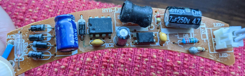

Sziasztok! Van két mennyezeti led lámpánk, amiket ma felraktam, de az egyik enyhén vibrál. Ha mind a kettő ilyen lenne, kuka, de így megpróbálkoznék a javítással, ha egyszerű.
Mit lenne érdemes cserélni a tápegységében? Kondikat? Már régen lettek véve, és bontatlanul a polcon álltak.
Így néz ki a tápja.

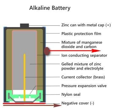

Láttam én is Aliexpressen, most már onnan rendelnék, de korábban barkácsoltam alkáli elemmel, ami nem kifolyós, már lemerült, így a rövidzár sem csinál vele semmi különöset. Ezeknél ugyebár az oldala / palást pozitív. Csak érdekesség kedvéért:
Itt az alján (piros nyíl) képeztem forrasztással egy kis rövidzárat, így tudtam tesztelni régi fényképezőgépeket, amiért már nem kár, azaz 2,4 V helyett egy 14500 Li-ion cellával, ahol a párját rövidzár pótolja. (Jól működtek a gépek, nem is lett baja.)
Töltőkivezetést régebben úgy csináltam, hogy itt az alján egy vékony szigetelőréteg (piros), azon vékony rézlemez (barna), amire vezeték csatlakozott.
Oldalára forrasztottam a pozitív elvezetést. -

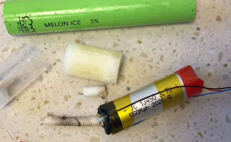

Egy Philips villanyborotvából mentettem tegnap egy akkut, mielőtt a borotvát kidobtam.
Nem látok rajta utalást arra, hogy Li-Ion vagy Li-Poly akku.
Az alábbi kép alapján kiderülhet, hogy ez melyik?
Méretre egy AA elem mérete (14500)Jelenleg 3.8V feszültségen van és a borotva elektronikája 2/5 töltöttséget jelzett a ledekkel, mielőtt szétszedtem.
Jól tippelem, hogy Li-Ion lehet?
Használhatom LiIon-hoz való töltővel mondjuk 500mA vagy 300mA töltéssel? -

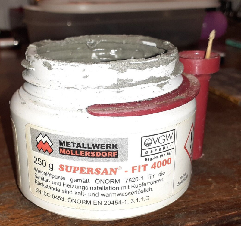

tordaitibi #97005 üzenetére
Ha pakaval forraszt akkor azert nem celszeru csapvizzel higitani, hanem desztvizzel.
Na az jó lenne,majd kipróbálom kis adaggal.Viszont brutálisan jó anyag! Az ember el sem hiszi,olyan picike tűhegynyi mennyiség elég belőle.Egyből meg is értettem ezt,mikor megláttam az árát
Igen,klímástól kaptam.

Van egy ilyen cuccom,nagyon jól működik! Ónpaszta,vagy folyasztószer nem tudom. Az a gondom vele,hogy nagyon be van sűrűsödve. Mivel lehetne hígítani,hogy ne legyen ennyire sűrű?
