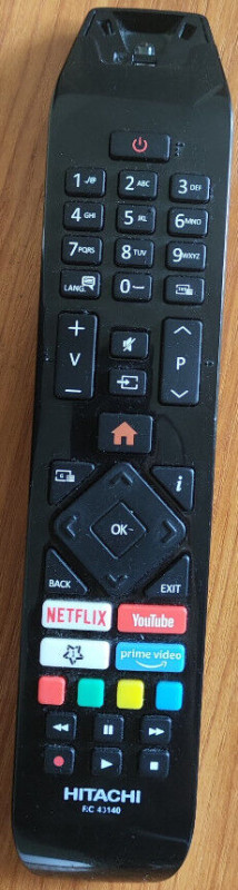

Húzd ki a TV-t, várj egy kicsit és dugd vissza. Gombok vannak rajta? Azzal bekapcsol? Gyanúsan a TV adta fel, ha mobillal a távirányító működik.

Dr. Szilikát
janakbacsi #96529 üzenetére
Kamerás teszt arra jó, ha nem világítana, azt már tudnád. Ha világít, akkor nagy eséllyel jó, de még mindig van egy hibaszázalék, amikor leejtés miatt sérül a távszabályzóban a kerámia rezonátor, ami az időalapot adja.
Emiatt megváltozhat a frekvencia és hiába világít, mégsem működteti a TV-t, ezért nem lehet ilyenkor biztosra mondani, hogy jó.
janakbacsi
hitachi tévém távirányítója tegnap este még működött, ma reggel pedig már nem. mobiltelefon kamerával leellenőrizem, ami alapján működik, a tv-t viszont mégsem vezérli. új elemmel is ugyanez a helyzet. létezhet, hogy a tv-n lévő vevőegység megadta magát? próbáltam android applikációkkal is működésre bírni, de egyikkel sem volt jó. szervízbe kellene vinnem a tévét?

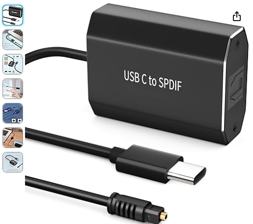

Illusion1010 #96526 üzenetére
Az én autómba 9 éve volt utoljára bekapcsolva a rádió,akkor is a kereskedő kapcsolta be ahol vettük.Na jó egyszer rádiót cseréltem mert kaptam egy újat akkor 10 percet használtam és inkább vissza raktam a gyárit amit már össze sem dugtam.Autóba már rég óta nem szeretek zenét hallgatni.
Illusion1010 #96524 üzenetére
Kaptam egy ilyet [link] még meg sem néztem hány órát bír.
Illusion1010 #96522 üzenetére
Léteznek Type C kábelek Y kivitelben ahol az egyik ág teljes átvitelre képes míg a másik ág csak a töltés átadására.
Illusion1010
Egy ilyen USB-C to Toslink átalakítót használok az autóban a telefon és a DSP között.
De ezután egy tablet lesz benne, (Samsung Tab S9 FE). Hogy tudnám megoldani, hogy tölthető is legyen közben a tablet? (a telefon eddig vezetéknélküli töltőn volt)Elég lenne, ha az usb kábel + - vezetékéhez hozzákötnék párhuzamosan 5 V-ot?
Van esetleg valami más ötletetek?
Köszönöm a segítséget
