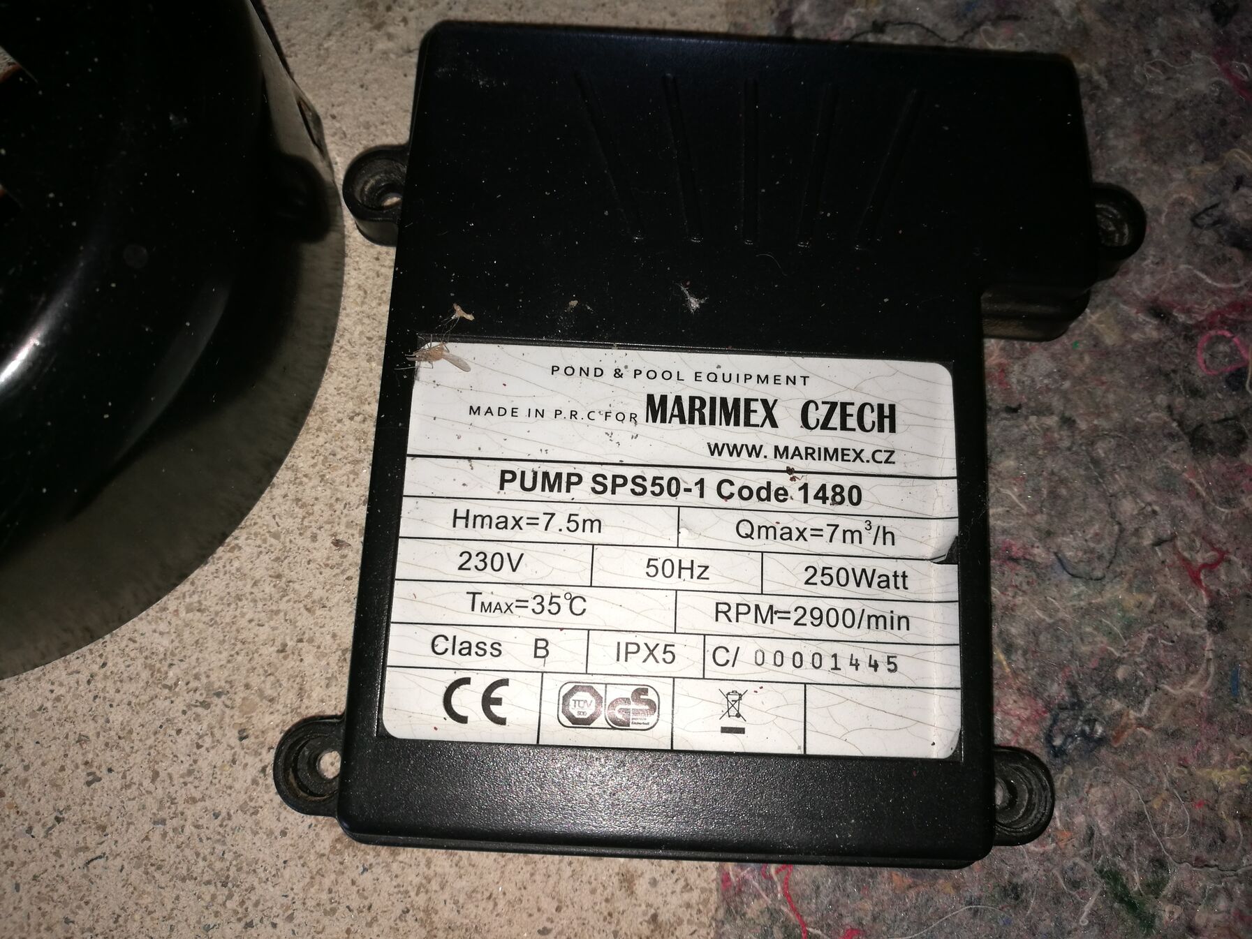

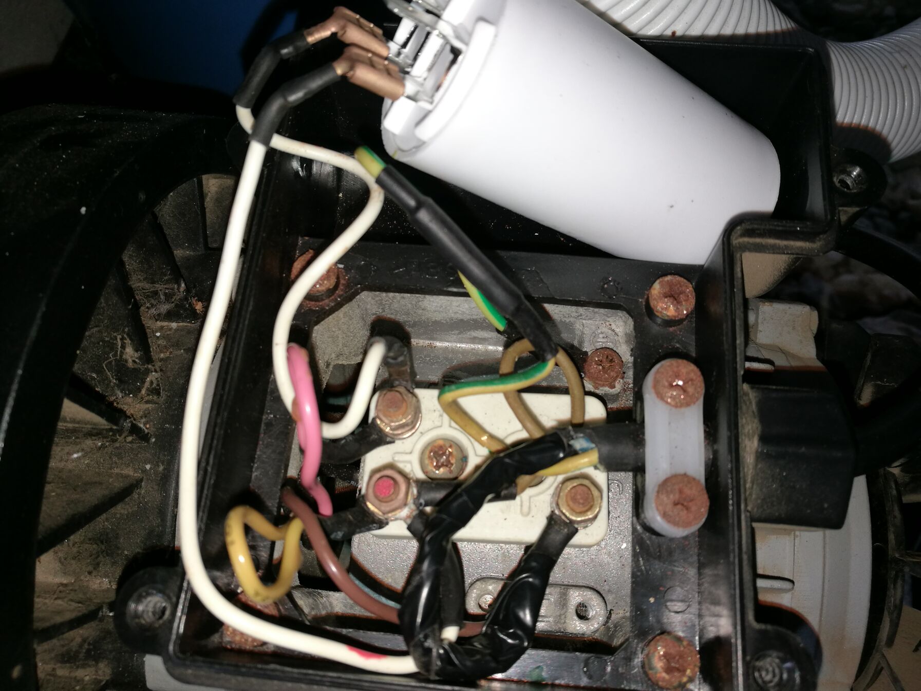

Egy kis segítséget szeretnék kérni
Van a medencéhez egy homok szűrőm, tavaly már rosszalkodott motorja. Azt csinálta, hogy nem indult el csak búgott. Próbáltam meg lökni hátha el indul de semmi. Sokadik próbálkozásra el indult tettem bele új kondit is, ment tavaly utolsó pillanatig.
Most ugyan az a szitu nem indul csak búg. Vettem új kondit hátha de semmi.
Kontaktokat meg takarítottam de így sem. Mi lehet a baj?
Mondanám, hogy ki égett vagy valami de abban hogy állt ki zárt amperszag sincs.
Töltöttem fel 2 képet. [kép] [kép]
Előre is köszönöm. -
