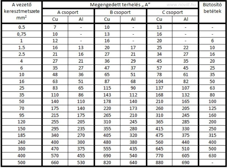

40 éve szerelek villanyt, pár családi ház kikerült a kezeim közül (nem most, évtizedekkel ezelőtt mert ma már mindenről pecsétes papír kell).
Mindig 2 pólusú kapcsolót raktam a villanyóradobozba a bojlerhez.
Nem tudok konkrét erre vonatkozó msz vagy bármi szabványt én se. De az biztos hogy mindkét vezetőt meg kéne szakítani. Paraszti logikámmal talán azért mert szerelésnél a vizes berendezés egy vacakabb nullán visszajövő 5-10V hatására is rázhat. -

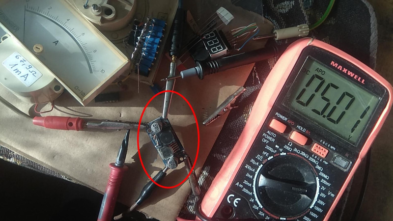

Leteszteltem, van itthon.

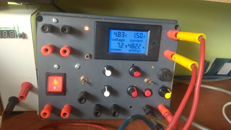

12V-be, 5V 1,5A terhelésnél kézemelegnél picit melegebb, 2 ampernél forró az egész panel, kézzel éppenhogy nem megfogható.
Az kb. 55-60C fok, ezt kb. 20 évig bírja.
1,5A a terhelés, a terhelő labortápomon azért csak 4,83V mert 170mV ennyi esik a vacak mérőzsinórjaimon meg a krokodilokon, nem volt kedvem a mérésre összeforrasztgatni mindent.
Megvan az 5V a stepdown kimeneten, a multi mutatja.
