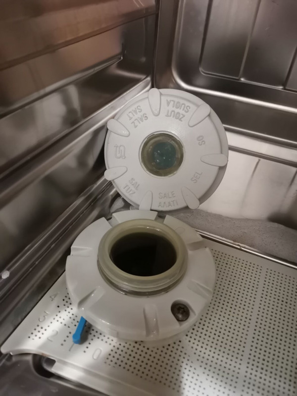

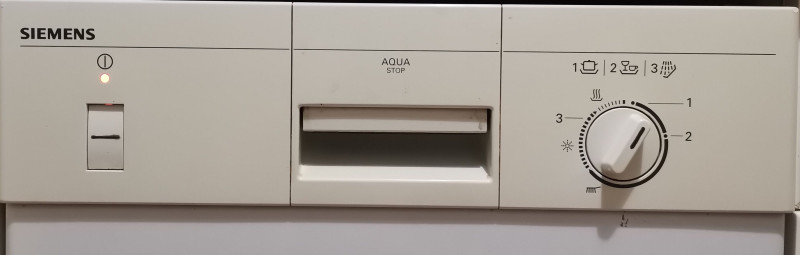

Nem szervesen a fórum témájához kapcsolódik, de szerintem van közöttünk egy-két szerelő is.
Az új lakásunkkal megörököltünk egy beépített Siemens mosogatógépet. (Típust ne kérdezzetek, mert nem találtam még rajta adattáblát, a hátfalat meg még nem néztem.) A takarításán már túl vagyok, de észrevettem, hogy a sótároló rekeszében víz van. Az előző gépemben az oldalfalon volt a sótároló (száraz tárolórekesz), ennek azonban az aljában helyezkedik el, ami színültig van vízzel. A víz jelenléte mennyire normális, így kell lennie?

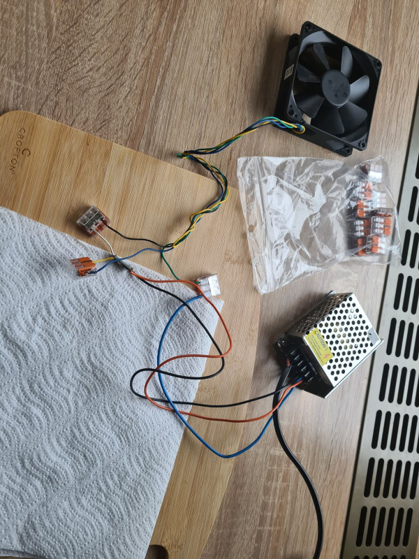

csubuka
4-pines PC ház ventilátor esetében simán jó az 5V PWM szabályzójel helyett 0-5V analóg DC-t beküldeni a venti vezérlőjének. (hogy mindnek van csak épp ennek az mindegy)
Ez persze az üdítő kivétel akkor felteszem, de van olyan PWM-et váró eszköz, ami vidáman együttműködik az analóg szabályzójellel... tehát eszerint a korábban említett módon integrálja amúgy is a PWM jelet.
12V-ot kap a fő betápjára, míg a fő betápon élősködő buck converteren csavargatom a kimenő feszültség állítót...
A vezeték színeket hagyjuk, maga a venti sem követi a szabványt, én meg mókányoltam amit tudtam :D
A ventinél a zöld a fix 12V (igen kínai nagyon eltévedt megoldás, persze én meg kékkel toldottam
) , kék a PWM, Fekete a föld

Ha PWM-et vár, azaz 0-5V közötti négyszögjeleket, akkor nem lehet DC-vel vezérelni
Miért ne lehetne? A folyamatos 5V olyan PWM jel, aminek 100% a kitöltöttsége. -

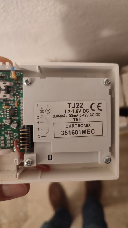

Sziasztok! Adott egy IMIT termosztát, ha jól sejtem ilyesmi lehet. Milyen valamivel modernebbet tudok feltenni a helyére ami elemről működik? Sajnos a 230-at nem igazán tudom odavinni egyenlőre, ezért mennék az elemes megoldás irányába, de jó lenne ha tudna legalább 2 napszakban külön hőmérsékletet állítani. Köszi minden tippet.

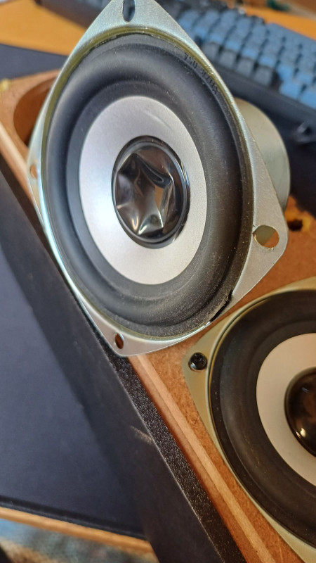

Ablakos
Inkább mechanikai kérdés...
Van ötlet, hogy a képen látható hangszóró dom közepe visszanyerje eredeti helyzetét?
z2solti
Dr. Szilikát #96915 üzenetére
Köszönöm szépen a kimerítő választ: nem lehet összekötni! Meg óvtál egy elfüstöléstől.
Akkor marad a b terv. -
