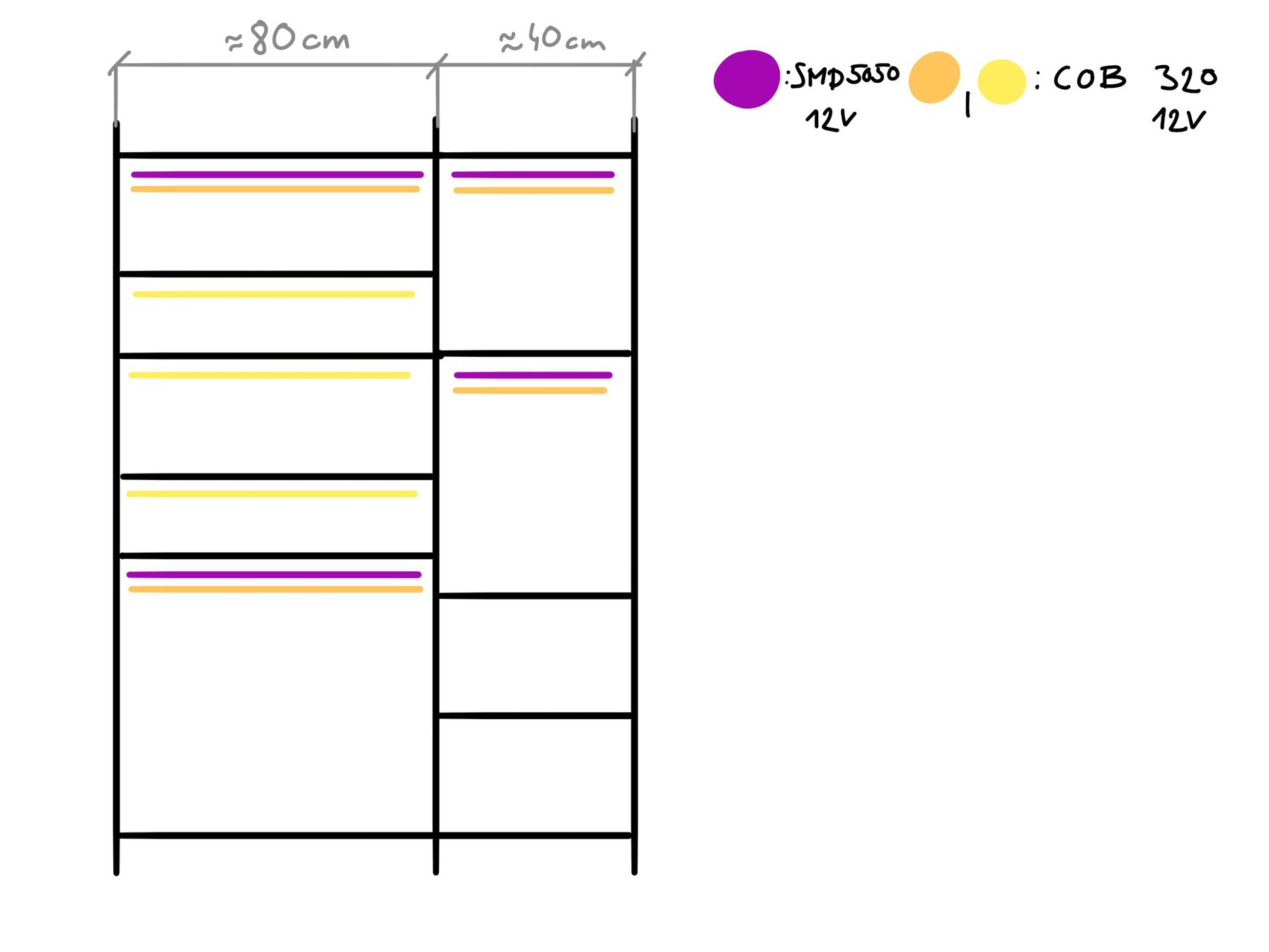

nagyon kezdő led szalagos kérdéseim lennének, remélem megfelelő topicot találtam. Szóval amit szeretnék, az egy szekrény teleaggatása led szalaggal ilyen elosztásban: [kép]
A lila smd5050 [link] alis csoda növényeknek. Sima billenőkapcsolóval lenne szerelve: [link]
Bekötés: [kép]A sárga, narancs cob320 [link] dimmelhető led növények,terráriumok fölé. Itt érintős kapcsoló lenne amivel tudok fényerőt is szabályozni. [link]
Bekötés: [kép]Ledek, kapcsolók megvannak, plusz táp is ( [link] ) meg egy hozzá passzoló elosztó is ( [link] )
a lilából lenne összesen kb 2,2m, a dimmelhetőből kb 4,5m. Egyszerre nem menne a kettő, így ugye elég lehet a táp?
szerk: már látom, a táp biztos nem elég, kb mekkora teljesitmenyű kellene?

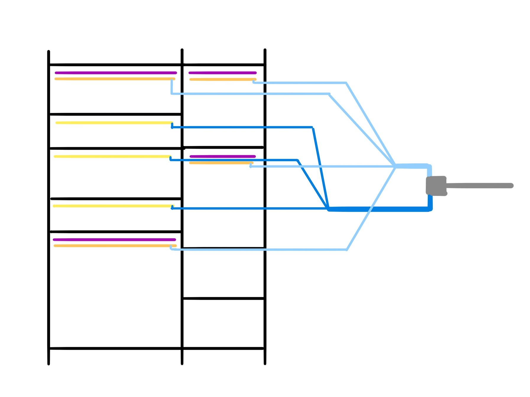

a tervezett kötögetés működőképes? A szürke négyzetek a linkelt kapcsolók. Csomópontoknál milyen megoldás lenne célszerű? Gondoltam a sima forrasztásra is, hogy vízalló legyen, de nem lenne rossz az oldhatóság is. Simán csak wago-zzam össze? Annál 0,5öt ír legvékonyabbnak. Kábelekből milyen keresztmetszetűt érdemes venni? 0,35+0,5 vagy 0,5+0,75 esetleg még vastagabb?

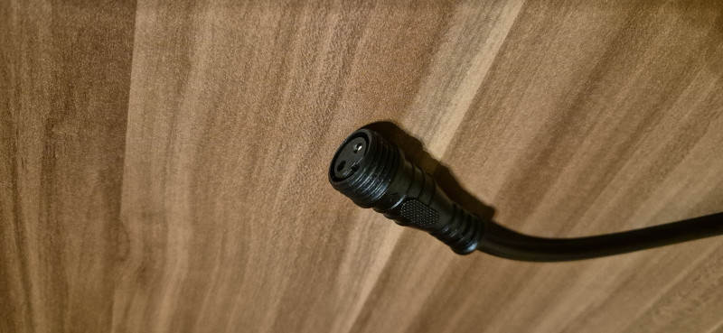

230 V-os COB LED szalag betáp vezetékén van egy általam ismeretlen soros alkatrész.
Tudtok segíteni, hogy ez micsoda?Köszönettel:

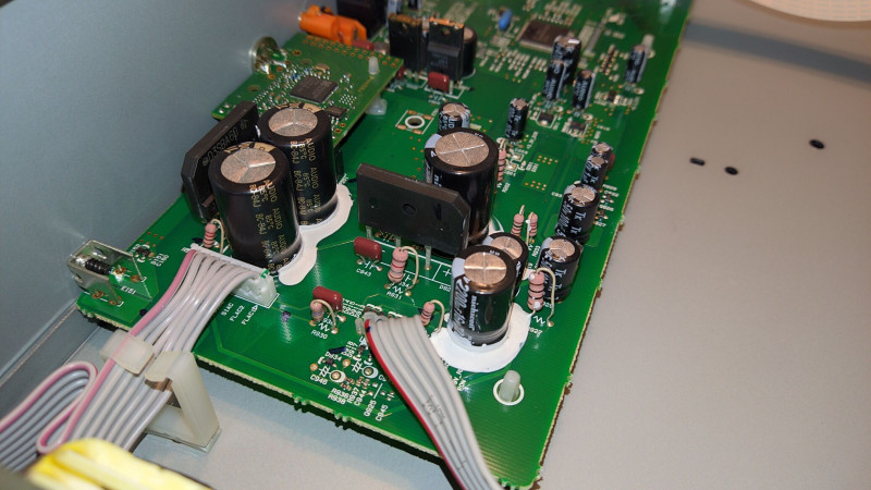

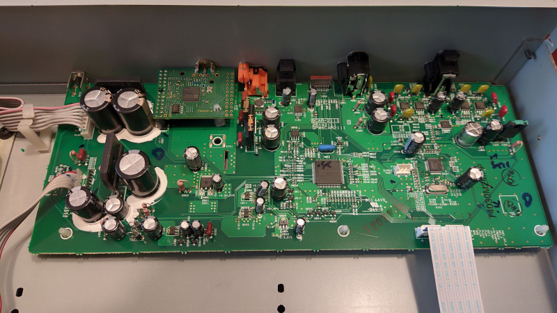

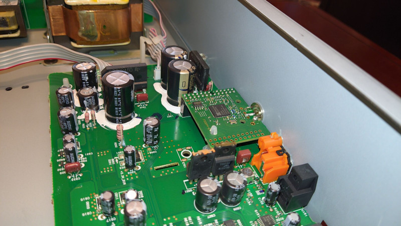

Ez egy Onkyo T-4030 tuner áramköre, ami egyébként kiválóan működik.
Ezek a kondik ki vannak folyva, vagy gyárilag ilyen?Ha ki vannak folyva, érdemes cserélni a kondikat?
Illetve a kifolyt elekrolitot le lehet takarítani szépen?

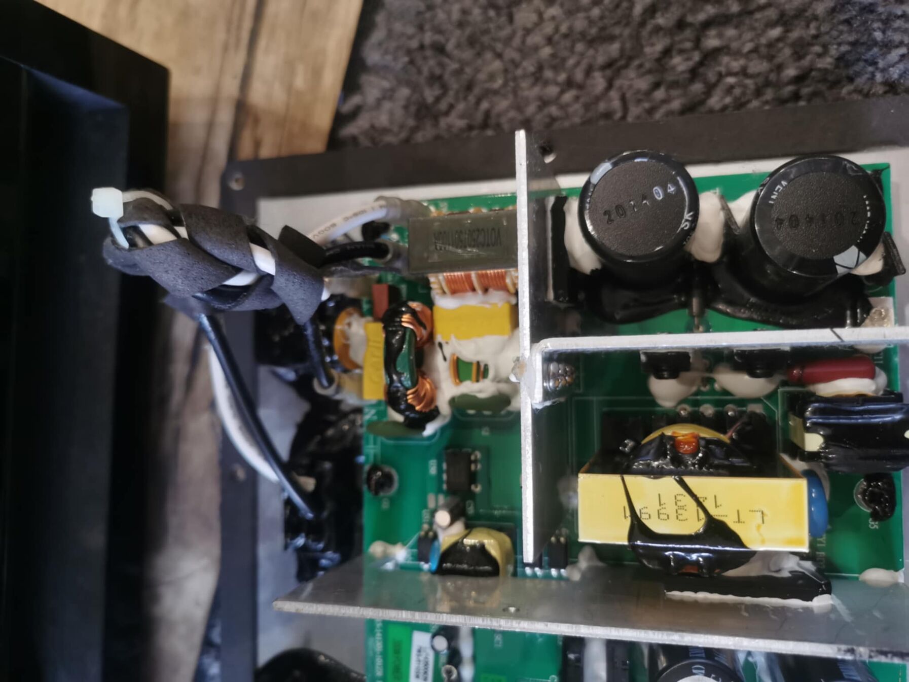

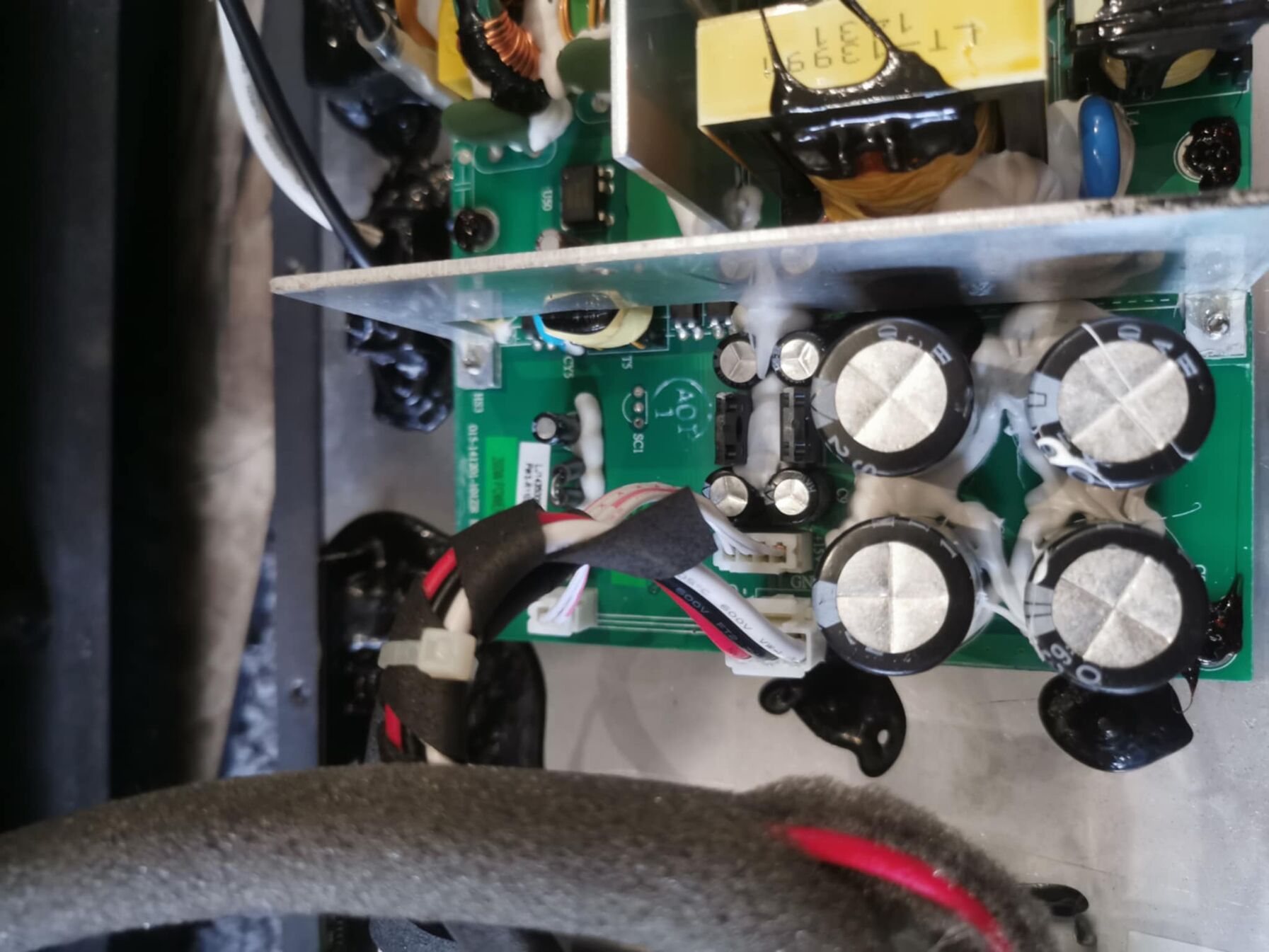

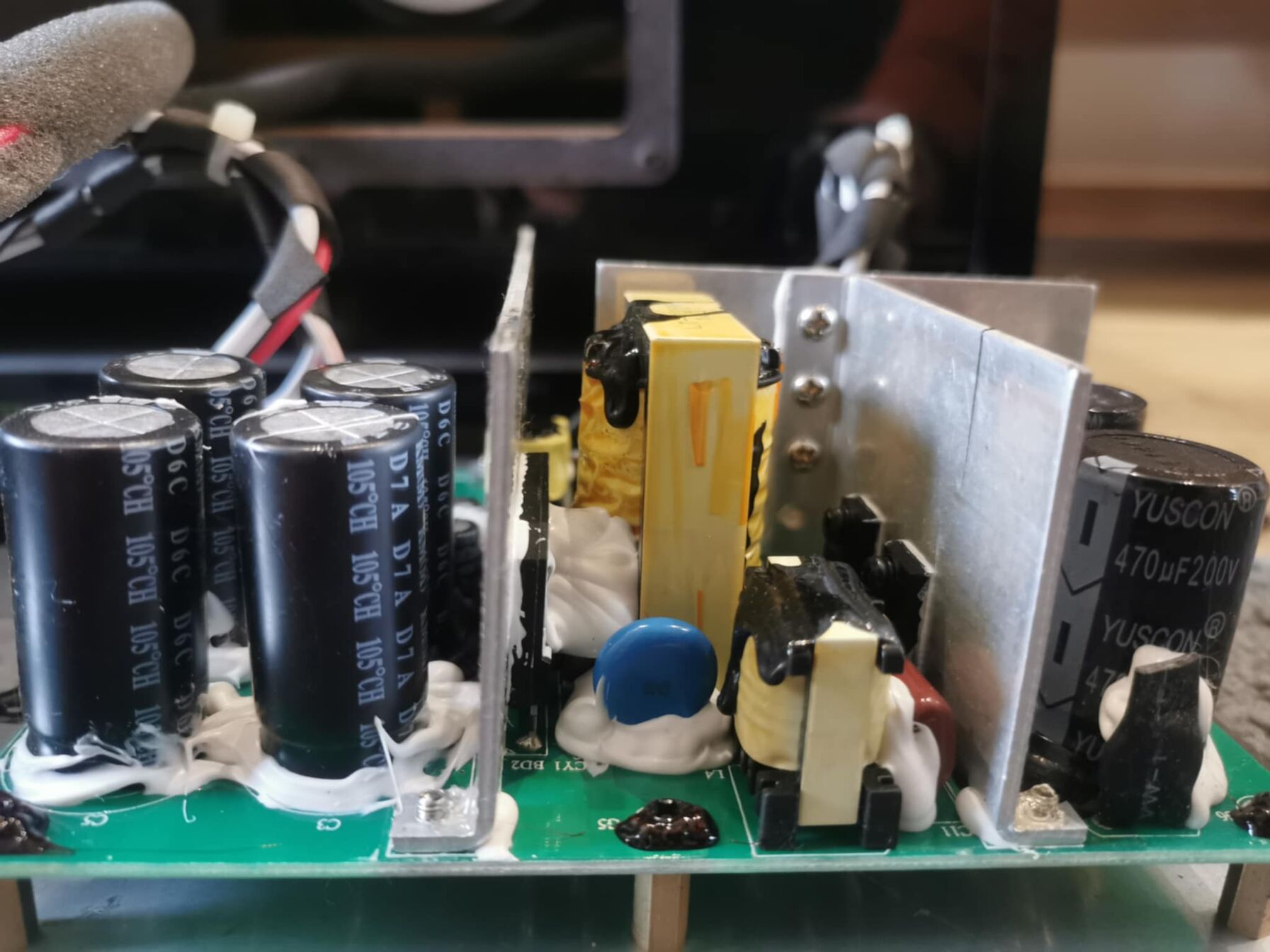

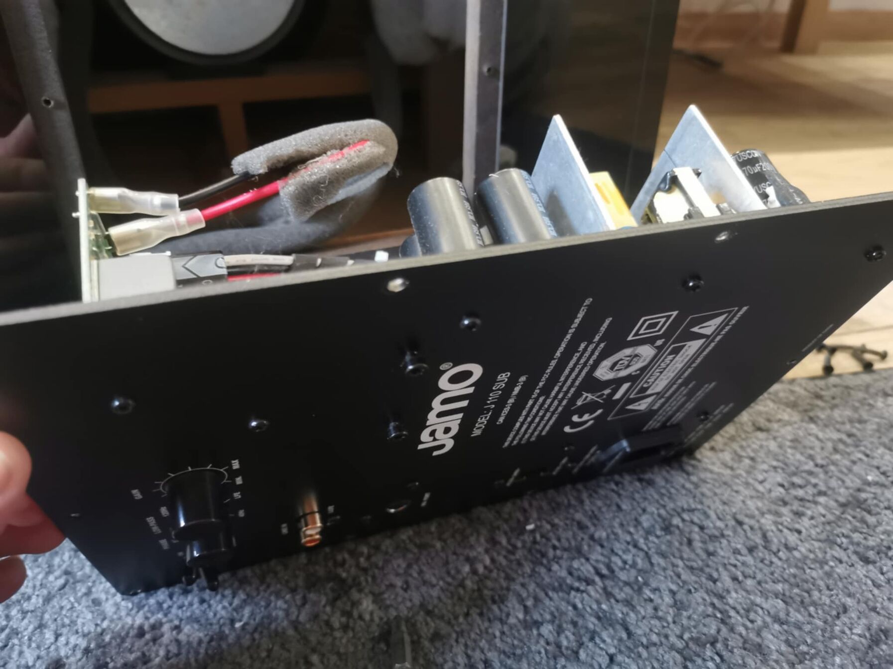

Vettem egy Jamo J110-es házimozi sub-ot. Sajnos nem tudom, hogy ez gyárilag ilyen vagy sem, mert nem találok embert akinek ilyen van. Ha bekapcsolom vagy bekapcsol automatán a jel megkapásakor egy halk pattanás jön a hangszóróból. Volt már több subom, de mind halk volt. És halk sípolás hallatszik a hangszóróból.
Nem tudom, ez mi lehet kondi gond vagy forrasztás? Kiszedem az erősítőt, de nem láttam semmit rajta. Esztergomi vagyok, nem tudom van profi szaki aki megnézné, vagy ha gyárilag ilyen akkor oké. Utólag elvileg a pattanás oké, bár ezt sem értem miért zavar be a hangszórónál. [kép] [kép] [kép] [kép]
Köszi! -
