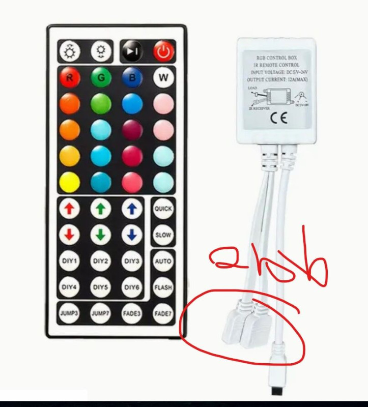

Arra gondolok, hogy nézegetem az online áruházakba a led fényerő szabályzókat, és van amelyikhez oda van írva, hogy PWM, és van amelyikhez nincs. Van hogy kép alapján ugyan az a kettő, két külön boltba, külön cikkszámmal, de az egyikhez oda van írva hogy PWM, a másikhoz nincs.

A led fényerő szabályzó az csak pwm-es van? Vagy honnan lehet tudni hogy egy adott fényerő szabályzó az pwm-es?

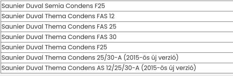

Szép találat!
A gugli szerint ezekben a típusokban ugyanaz a panel, szerintem meg is van a kérdés válaszolva.

Igazából azt se tudom mi az a PWM-es fényerő szabályozás.
Én egy ilyen fényerő szabályozóra gondoltam. [link] -

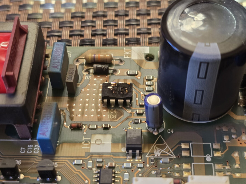

rednifegnar
Csabesz666 #97245 üzenetére
van egy elado panel a jofogason, kersz egy nagyobb kepet
vagy kisirod az eladotol, hogy olvassa le.
talaltam egy eladot az ebayon, nem ugynez a tipus de kozeli (F30).
kinagyitottam a hozza levo kepeket es azon majdnem el lehet olvasni nemi fotosppolas utan: -

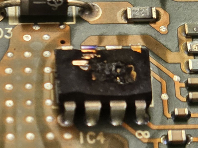

Dr. Szilikát
Voltak esetek, amikor a lelőtt darab megtalálható a készülék belsejében és véletlenül még olvasható is volt, részben vagy egészben.
Ezért ilyenkor első, hogy keresem a szilánkokat. Továbbá sok esetben már a lábkiosztás alapján rá lehet jönni, mivel elég sablonos megoldások vannak már manapság, egy hasonlót betenni.
Tehát aminek ugyanott van a táppontja, GND, optocsatoló bemenet és így tovább, nincs olyan sok láb.

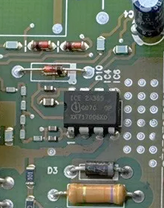

rednifegnar
sherlock modon eselyes hogy ICE 2A365
laed
És gondolod ilyen IC-t külön is be lehet szerezni??
Amúgy szervizkönyv, kapcsolási rajz, stb.. alapján. -

Csabesz666
Sziasztok! Adot egy Saunier Duval Semia condens F25 alaplap és azon egy szétpukkant ic. Hogyan lehene kideríteni az ic tipusát?

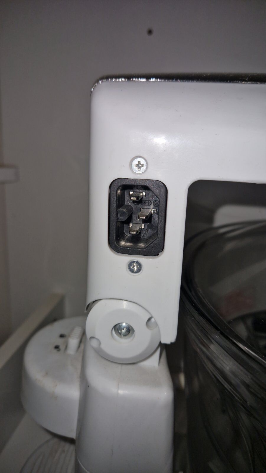

$p@rr0w
Sziasztok, ismét segítséget kérnék adott egy elektromos sütő.
[kép]
Láthatóan a hagyományos tápkábelt nem lehet beledugni, de gondolom ez csak valami gyártói sajátosság, ugyan úgy egy váltóáramú sima cucc, kifaraghatom a műanyagot hogy normál tápkábellel használhassam igaz? -
Reggie0
Armagedown #97215 üzenetére
A linkelt kepen nem latszik melyik csatlakozorol van szo.

Dr. Szilikát
atesss #97213 üzenetére
W-gombot ráteszik erre is, gondolom a fehéret (RGB-keveréket) aktiválja:
Ez meg ilyen:
Dual Outputs 44 Keys IR Remote Controller 4 Pin 2 Ports
https://www.amazon.com/Outputs-Remote-Controller-Control-WirelessReceiver/dp/B0CWCS7XBQ

Jano156 #97208 üzenetére
A 4-pines az tudtommal alapvetően az RGB-s (egyik pin a + táp, és a 3db PWM-el "kapcsolgatott" föld a három színnek).
A képeden meg egy RGBW vezérlő van - vagy legalábbis a távirányító a képeden olyan. Ebben benne van egy plusz fehér csatorna is.
Innentől kezdve ennek minimum 5 vezeték kell.
De lehet, hogy valamilyen kiosztásban a 2x4 vezetékre rakták fel.
Gondolnám hogy az egyik 4-es az akkor ugyanaz mint az RGB-snél, pont a kompatibilitás miatt.
De aztán ki tudja, lehet valami elbaszott logika alapján ezt is megváltoztatták... -

Jano156
Led vezérlőm elszált. 1 kijövő szál (4pines anya)Vettem egy ugyanolyan teljesítményűt 2 kijövő szállal. ( 4pines anya)
Nem hatja ki a vezetékeket ellentétben az elődjével. (Az utolsó sáv csak alig pislog.)
Lehetséges, hogy az írt teljesítmény eloszlik a 2 szál között?
Ha igen, akkor az egyik nem használt szál másikhoz "kötésével" megoldható a probléma?(A képen az új meghajtó)
Köszönettel
János -
