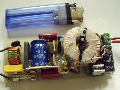

Mégegy tirisztor amivel egy ellentétesen feltöltött kondit sütsz rá fordított polaritással a fő tirisztorra. Így a tartóárama alá esik az átfolyó áram és kialszik.
Anno nem volt más megoldás, az első elektromos roller-féleségembe is így működött meg az összes régi tirisztoros targoncavezérlés is.
Probléma még hogy a segéd oltó tirisztor kondiját folyamatosan tölteni kell ezért kell egy picike áramkorlátos segédtáp is.
Sokkal jobban járnál egy igbt-vel vagy akár egy fettel. Azt századwattokkal faék egyszerűen tudod vezérelni. -

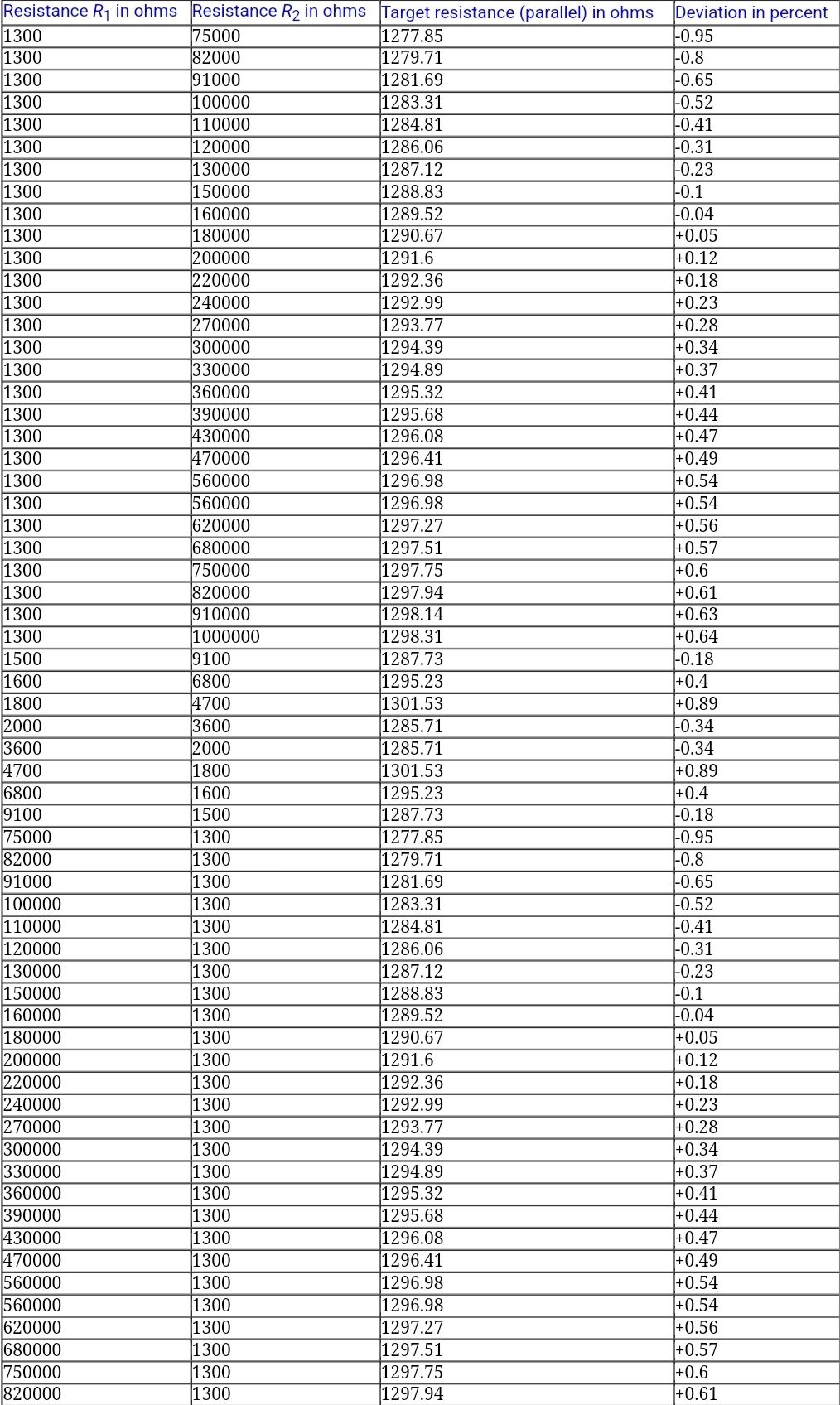

Írtam hogy ne zárd rövidre.
Potival ki lehet kísérletezni mekkora ellenállás kell az opto infra ledjével párhuzamosan.
TL431 körben nem kell ellenállást cserélgetni, pláne nem smd-t
Bár ha jó a szemed és megvan hozzá minden készség, nekem már nem megy ez nagyító alatt se nagyon.
Az osztó alsó, negatívra menő tagjával kell párhuzamosan egy ellenállás, vagy kiszámolod vagy szintém kísérlet. -
Barret001
#98807
Ha a táp bírni fogja teljesítménybe, és csak tényleg pár tized volt,
vagy az ajánlott megoldás, vagy simán párhuzamosan kötsz az opto led oldallal egy kikísérletezeztt értékű ellenállást.
Potival szoktam kitotózni, lehetőleg ne zárd rövidre az optot a mutatvány alatt mert akkor az egekbe emelkedik a szekunder feszültség és elhalálozhat a primer körben is pár alkatrész.
47kohm teljes ellenállással, óvatosan tekerve a kisebb érték felé, aztán ha durván szabályoz akkor 10kohm ugyanígy.
Ha megvan a kimeneti érték, potit mér és fix ellenállás. -
