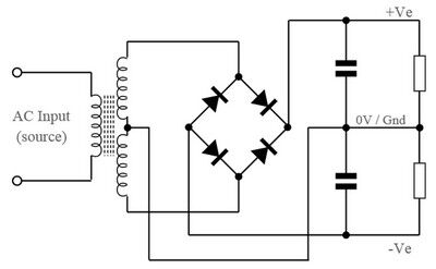

Ma próbáltam (volna) az erősítőt.
Valami nem jó sajnos. Nagyon súg búg, potméterhez nyúlok erősödik a zaj.
A hátsó bemenet jelkábelét ha csak kezemmel közelítem erősödik a zaj.
Mindent úgy kötöttem ahogy anno ekkold rajzolta nekem.
A bt modul nem szólalt meg, az egy dolog, van még 3 db, majd cserélem.
Az alap zaj a dühítő.
Táp része működik (lágyindító, koppanásgátló, fesz megvan).
Nem készítettem képet mer ideges lettem.
Vezetékek kuszák és hosszúak.
12 V -nak egy dugasz tápot alkalmaztam, okozhatja ezt?
Hátsó jelkábel árnyékolt.
Merre keressem a "hibát"? -

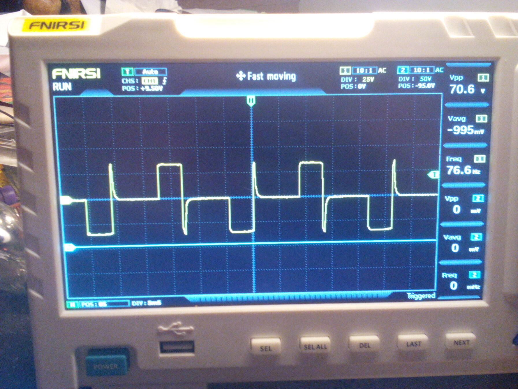

Batman2
ekkold #96652 üzenetére
Szevasz
Régebben készítettem ezt a kapcsolást, saját tervezés, nem tudom hová tettem a rajzát, ha nem lelem meg, akkor vissza kell fejteni, egyelőre csak képet tudok mutatni: [kép]
A kimenő fesz visszacsatolás egyelőre még nincs megcsinálva rajta, amíg a jelalakkal bíbelődök. Kettő 555-ös és egy 4013-as IC van benne illetve tranzisztor páros FET meghajtás, UPS-ből kivett, erre hivatott trafó, kb. 150W teljesítménnyel.
Rengeteget böngésztem a push-pull konverter, illetve a snubber kapcsolás témában, mindenhol az általános infókat, kapcsolásokat találtam csak, kész UPS kapcsolásokban is rendszerint egyszerű RC snubber, esetleg RCD, vagy semmi sincs a trafó primer előtt, igaz, a mikrokontrolleres vezérlés esetén lehet, a kapcsoló tranzisztorokat kapcsolgatja úgy, hogy nem kell snubber áramkör hozzá.
Egy jó leírást találtam push-pull témában, ahol olyat írt, hogy az inverter trafó járulékos tekercsét (töltőáram), esetleg a kimenetét, ritkábban a primerjét zárja rövidre félvezető holtidőben, ezzel kerülik el a feszültség tüskét.
Ezt meg is tudom valósítani, ha kicsit módosítom a kapcsolásomat, viszont felmerül bennem a kérdés, ha rövidre zárom a trafó valamely tekercsét, teljesen lemágnesezem, az újabb periódus a primeren újra fel kell mágnesezze a trafót, ezzel pedig lehet megnő a kapcsolás áramfelvétele !
De lehet, nem jól gondolom.
A legegyszerűbb kapcsolás és legtisztább jelalakom az egyszerű teljesen négyszög kapcsolással volt, csak ott meg nem tudom szabályozni a kimenő feszültséget, ami nem jó.
Ha ezt a trapéz jelalakot produkáló kapcsolás PWM jelét nagyon nagy kitöltési tényezőre csavarom, akkor nagyon megnő a trafó fogyasztása, nagy lesz az áramfelvétel, melegedés, csak egy tartományon belül megy a szabályozás.Üdv.

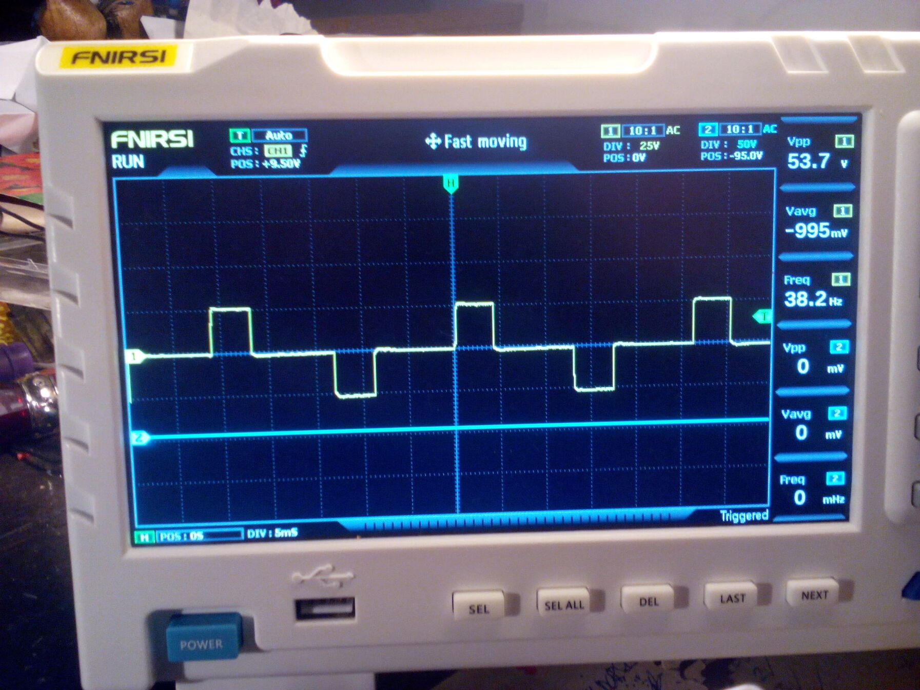

ekkold

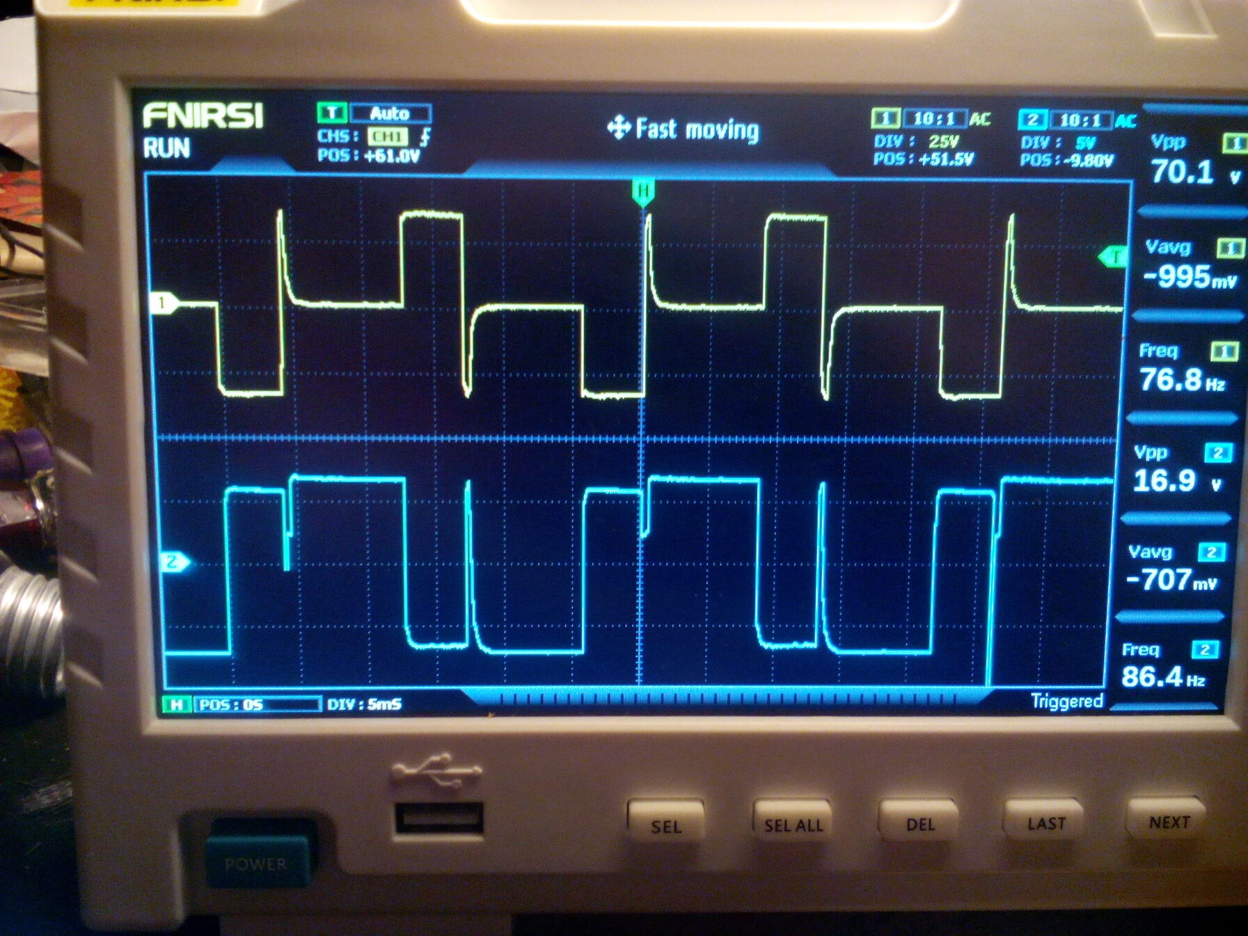

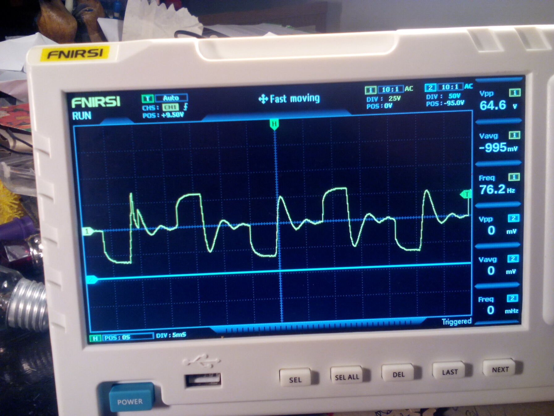

Batman2 #96650 üzenetére
A kapcsoló-félvezetők holtidejében (amikor le vannak zárva) A trafó induktivitásában tárolt energia és a többi alkatrész együtt határozza meg milyen lesz a hullámforma. Tehát az áramköröd nem hibás, hanem egyszerűen ilyen.
- Ha ez zavar akkor ú.n. fázistolós inverter kell, abban a teljes híd mindkét félhídja 50%-os kitöltési tényezővel megy, de egymáshoz képest fázisban eltolva.
Ennek a kimenő jele majdnem ugyanolyan, de nincs olyan holtidő, amikor a trafó szabadon lengeni tudna (inaktív állapotban gyakorlatilag rövidre zárt a primer)
- A másik ehetőség ha nem foglalkozol ezzel, ha arra a célra jó, amire használni akarod, akkor használd (sok hátránya talán nem is lesz)...
Magyarul: snubberrel ezt csak nagyon nagy veszteséggel lehetne kezelni, vagy aktív snubber kellene, ami kb. majdnem ugyanolyan bonyolult, mintha fázistolós invertert építettél volna.Szerk.: Azt ugye látod te is, hogy nem 50Hz-en megy, hanem alacsonyabb frekvencián... miért nem állítottad be 50Hz-re?
Ezen kívül ezt úgy kellene beállítani hogy a feszültség csúcsértéke 320V körüli legyen, de az effektív értéke 230V, akkor a leginkább univerzális.
Ja és ha már kérdezel, egy kapcsolási rajzot is illett volna betenni, hogy értelmesebb válaszokat is kaphass.

Batman2
Üdvözlet mindenkinek !
Készítettem egy egyszerű invertert, ami működik is, csak egy apró baj van vele.
A kapcsoló tranzisztorok kikapcsolásakor a trafón keletkező feszültség tüskét, tranzienst nem tudom eltüntetni a kimenő feszültségből, próbálkoztam többféle snubber kapcsolással is, de hiába !
Mutatok pár oszcilloszkóp képet:
a terheletlen kimenőjel: [kép]
egy ízzóval megterhelve: [kép]
20w-os kopakt fénycsővel terhelve: [kép]
a snubber csomópontjában a jelalak (kék görbe): [kép]Érdekesen alakulnak a jelek és érdekes, hogy ohmos fogyasztóval megterhelve teljesen kitisztul, szabályos lesz.
A legjobban a szekunder oldalon elhelyezett egyszerű RC snubber csökkentette a feszültség tüskét, kb 2/3-ára - felére, de az sem tudja teljesen eltüntetni, pedig a powercom 600 UPS kimeneti jele teljesen tiszta négyszög, nincs benne semmi tüske, tehát ki lehet szedni, csak az UPS fogyasztásával nem vagyok megelégedve, mint szolár inverter, ezért vágtam bele saját fejlesztésbe, a nagyfrekvenciás átvitelű, gyári négyszög inverterekről pedig a LED lámpák egy része nem működik.
A tiszta szinuszos meg drága.
Valakinek valami tapasztalata, ötlete, működő megoldása erre problémára ??Üdv.

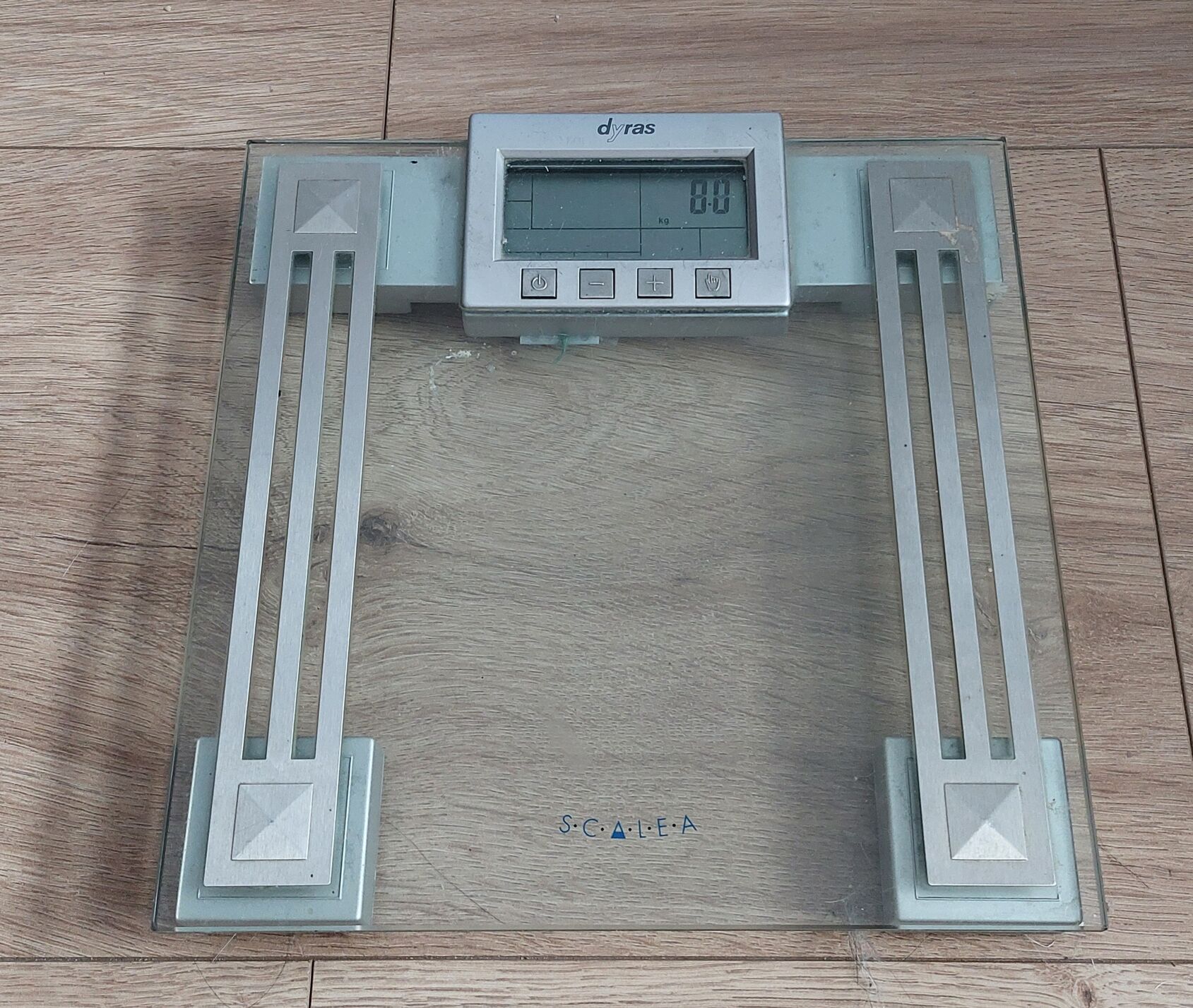

Érdekes olvasni ezeket a véleményeket, a digitális mérlegekről. Én kifoghattam egy nagyon jó fajtát.
Vagy 20 éve megvan, Dyras márkájú, már mikrokapcsolót is kellett benne cserélnem, de annyira pontos, hogy ha tízszer állok rá egymás után, tízszer mutatja pont ugyanazt, ráadásul kb. mindegy, hogy hova teszem, laminált padlóra, padlószőnyegre, ott is ugyanazt mutatja.
Ez is eszi az elemet, 2db cr2032 van benne, már tettem alá egy madzagot, hogy gyorsabban tudjam őket cserélni, ez látszik is a képen -

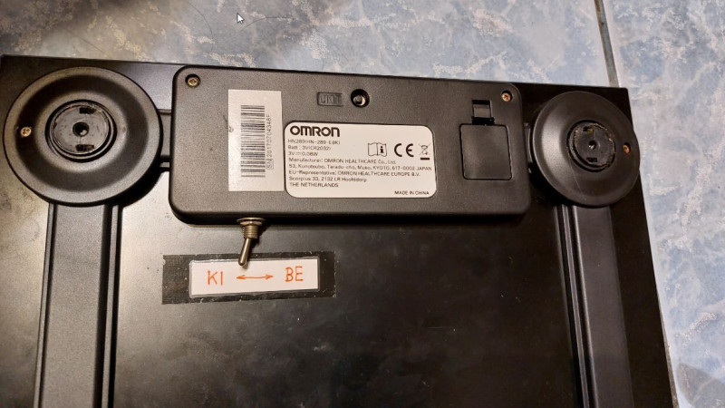

Én ezt megoldottam "egyszerűbben": csak akkor rakom bele a gombelemet, amikor használjuk is.

mzso
Helló!
Olyannal találkozott már valaki, hogy korábban a konyhamérleg vígan elvolt vagy egy évig két AAA NiMh akkuval, most meg 1-2 hét után bedobja a kulcsot és azt mutatja, hogy LO. Ráadásul régebben nem is emlékszem, hogy mutatta volna ezt a jelzést, csak simán nem működött. Ilyen mi a fenétől lehet? Még 1,35V volt mindkét akku, amit ha jól tudom nem tart amúgy sem sokáig, ha már 1,2 a névleges.

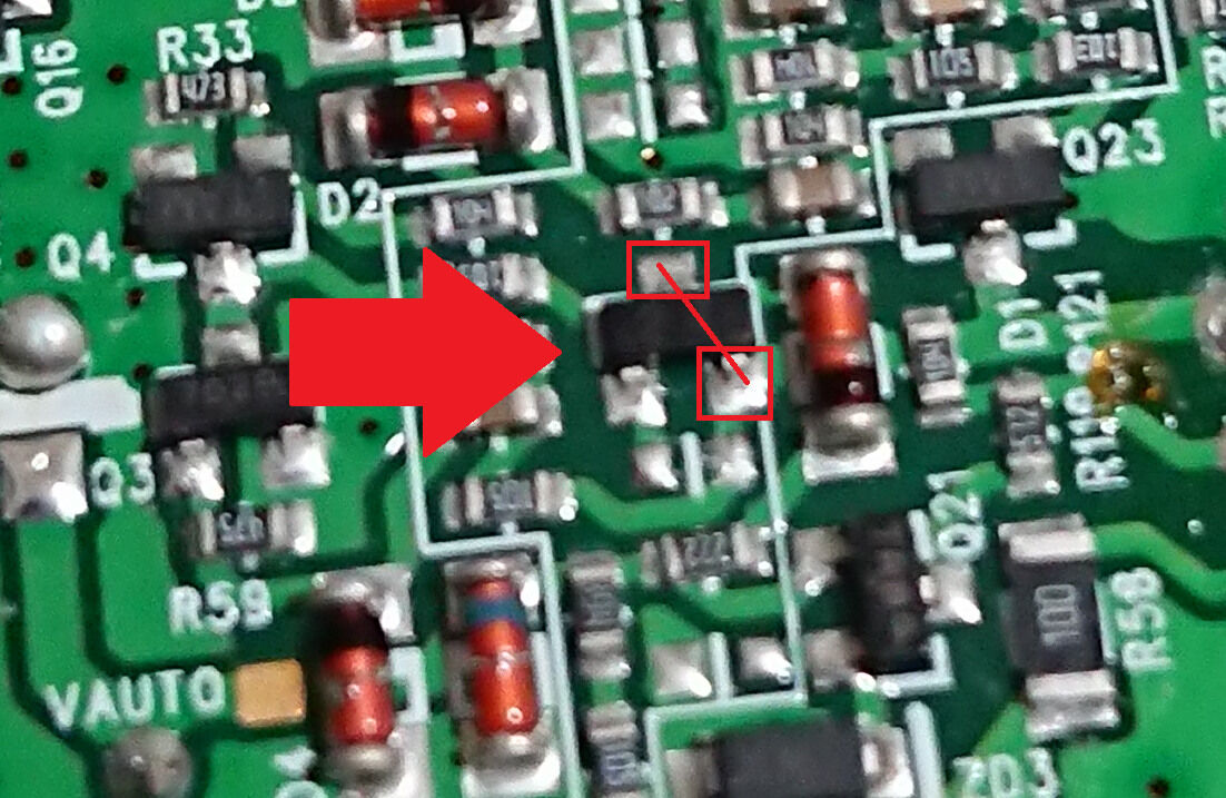

Lenne itt valaki a (VIII. vagy IX. kerületben leginkább), aki megcsinálna egy apró javítást (képen jelölve, alkatrész eltávolít + rövidre zár)? [kép]
Creative GigaWorks T20 2.0-ról van szó, aminek nem működik rendesen a rettentő fontos energiatakarékos üzemmódja.Köszi!

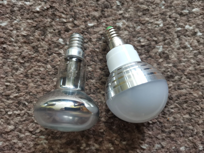

baly81 #96621 üzenetére
Mert a led fényforrások már 50-80 volttól halványan derengenek, elég ehhez pár mA és a kapcsolóba épített visszajelzőn bőven átfolyik ennyi.
Ha van mellette egy akárcsak 15W hagyományos izzó akkor a hiba nem jelentkezik mert az izzón folyik át és annak meg kevés hogy láthatóan világítson. -
laed
baly81 #96618 üzenetére
Ahogy a többiek is mondták:
az ilyen kapcsoló SORBA van kötve a rálógatott izzókkal.
(Ha felkapcsolod, akkor meg rövidre zárja a visszajelzőt.)A Volfrám-szál úgy viselkedik, mint 1 darab vezeték; csak vékony...
A LED-nél meg véletlenszerű, hogy mi lesz. Nálunk pl. gyorsabban adott fényt a LED. Gondolom, töltötte a kondiját.... -
baly81
Dr. Szilikát #96620 üzenetére
És Reggie0.
Köszi a válaszokat!Az 5 ágú mennyezeti lámpában vegyesen volt LED-es fényforrás és hagyományos izzó, ezért írtam. Így kaptunk számunkra megfelelő színhőmérséklet mellett (hideg és meleg együtt) elég fényerősséget.
Ilyeneket használtunk vegyesen (3 LED és 2 izzó):
És most ilyet vásároltam, aminek a fénye és a színhőmérséklete is ideális. És még talán szebben is néz ki a csillár búrája vele, mert így jobban hasonlít egy virághoz / bibéhez. Bár nem ez az elsődleges szempont.Azt nem értettem, hogy miért jelent meg nyitott áramkörnél 127V az E14 foglalatokban.
Dr. Szilikát
Lehet, hogy ezek a lámpák kapacitív előtétes konstrukciók, ami valamivel érzékenyebb ilyesmire, a korábbi PWM áramgenerátoros, vagy klasszikus izzó, csak nem lehet érteni, mert következetesen izzónak nevezed még a LED-lámpát is, amiben nincs is izzószál egyáltalán.
"amint az utolsó régebbi izzót is kicsavartam"
Reggie0
Valoszinuleg a kek LED csak egy ellenallason es diodazva kap tapot pusztan a kapcsolo kapcsaira kotve, igy az az 5...20mA ami kell a kek LED-nek mar kozeliti a LED izzod teljesitmenyet es osztoznak a feszen. 5mA 230V-on mar 1.1W, ha ennek kb. fele megy a kapcsolo ledes aramkorebe, akkor is 0.55W jut a LED izzodra, ami mar jelentos, hiszen ezek olyan 4-9W-ot szoktak enni nevlegesen, azaz kb. kijon a 10% kornyeke.

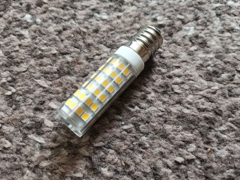

baly81
Urak!
Tegnap belefutottam egy számomra ismeretlen anomáliába, és ugyan egyből a kapcsolóra tippeltem a "hiba" eredetére-, csak a miértjét nem tudom; így hozzátok fordulok magyarázatért.
Vásároltam a nappalim 5 ágú, egykörös mennyezeti lámpájába új E14-es ledes izzókat. És bár eddig is volt benne hagyományos és RGB LED-es is, mégsem produkálta azt, amit az újakkal.
Mentem körbe az izzókkal, régi kicsavar, új a helyére; következő kicsavar, új a helyére.... amint az utolsó régebbi izzót is kicsavartam a kicserélt 4 új izzó elkezdett halványan világítani. A kapcsolóval zártam az áramkört, világít 100%-on, ha nyitottam a kört ismét halványan világított, kb 5-10% fényerőn. A foglalatban 127V-ot mértem.
A hálózat jó, az egykörös kapcsolóhoz (csak) a fázis jön le, azt szakítja meg. 1perc gondolkodás után arra következtettem, hogy talán a kapcsolóba épített világítás is okozhatja ezt. Ebben nem grimm lámpa van, hanem egy NYÁK-on egy kék SMD LED. Egy védőburkolatot ki lehet pattintani, a mögött pedig 3 vékony vezeték van egy JST1.0 csatlakozóval díszítve. Ezt kihúztam, így értelemszerűen nem világít a kapcsolóba épített LED és megszűnt az E14-ben mért 127V is. A fesz így 0V.
Mi okozta ezt? Köszi! -

Dr. Szilikát
mindenes24 #96606 üzenetére

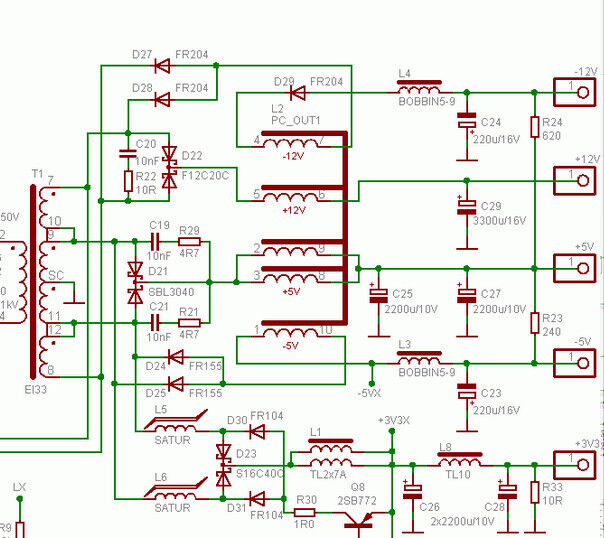

Van olyan lehetőség is a klasszikus táp esetében, hogy a -12 V ág gyengébb diódáit erősebbre cserélve, meg ami van még útközben (vékony rézfólia, tekercs) szintén megerősíteni, így a - 12 V ág is jobban terhelhető lesz, hiszen ugyanaz a vastag a szekunder látja el, ami bírja az áramot. Meg egy "fölös" D29 dióda is látszik a rajzon, ami kihagyható lenne ilyen esetben.
Természetesen az így nyerhető 24 V nem a GND-hez képest lesz + 24 V, de ez már felhasználási kérdés, hogy mi a cél és valaki hogyan tudja kihasználni.
Így áttekinthetőbb az elmélet:
Reggie0
Talalsz ra peldakat a neten, ehhez sokszor meg szoktak szakitani a felso oldai tapban a vedofold es a 12V oldali GND kozotti kapcsolatot, igy az "alul" levo tap 12V-jat nem fogja rovidrezarni. Ettol csokken a biztonsag, ha a felso oldaliban atut a szigeteles(trafoban, optoban, akarhol), akkor azt nem fogja meg a vedofold. Ha a felso oldali burkolatat is teljesen levalasztod a GND-rol es lefoldeled, akkor ezt szinte teljesen ki tudod kuszobolni.
Igen ha biztosítod a betáp 2x230V galvanikus elválasztását, azaz pl. az egyiket a konnektorba dugod a másikat meg egy 1:1 leválasztótrafóba.
Vagy feláldozod a földelést, védővezetőt. Nagyon nem ajánlott.
Másképp nem megy mivel a fémház a negatív és a második sorba kötésével az első kimenetét zárlatba teszed. -

junior tag
Van ket regi ATX tap, a 12V sorbakotesevel lehet 24V-ot csinalni belole?

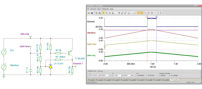

ekkold
tordaitibi #96596 üzenetére
Csak ki kell találni a kívánt paramétereket, és lehet is méretezni.
Jelenlegi adatok a képen (áramkör-szimulátor).
Bekapcs: 4,002.9V Kikapcs: 3,960.6V Hiszterézis: 42,3mV -
Reggie0
Szerintem inkabb a tranzisztor bazisara es emmitterere kene rakni, az a 2kOhmmal alulatereszto szurot fog alkotni.
ekkold
tordaitibi #96600 üzenetére
A tranzisztorod B-E nyitófeszültségéről beszéltem. Ahhoz, hogy kinyisson a felső ellenálláson kell ekkora fesznek esnie. Ahhoz meg áramnak kellene folyni rajta. A TL431 viszont, az adatlapja szerint 1mA---100mA között üzemelhet, azaz 1mA alatt nem biztos, hogy tudja a specifikált paramétereit. Ha a felső ellenálláson nem folyik legalább 1mA (mert a bázis árama ehhez képest várhatóan sokkal kisebb, akkor instabillá válthat az áramkör - (ez megjelenhet hőfokfüggés, gerjedés, ingadozó paraméterek, öregedéssel változó értékek, stb.. formájában) 0,6V B-E feszültség esetén, a 680ohmon 1mA alatti áram folyik.
Persze lehetne más referenciát is használni, pl. TLV431-et, ez hasonló a sima TL431-hez, de 1,24V-os a ref., és 60uA árammal már jól működik. De a meglevő áramkört is lehetne kicsit jobban méretezni. Rengeteg fejlesztéshez használtam TL431-et, megbízható, jól használható, de ahhoz, hogy hosszú távon is az legyen, nem árt ismerni a határait - és átnézni az adatlapját (pl. ha kondi van rajta, akkor az nagyon nem mindegy mekkora, van egy érték tartomány ahol instabil, alatta-felette meg jó). De egy ilyen áramkör viselkedése nagyon könnyen tesztelhető szimulátorban is.
