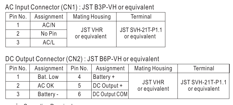

Van műszerezettséged leírtad.
Lemeríted 25-30% környékére az akkut.
Rákötöd a Meanwellre, méred a töltőáramot egy muliméterrel és a potival beállítod 1,5 amperre.
A 13,8 volt 92-93%-os töltöttségnek felel meg szerintem ez elég lesz.
Valamint megvan az előnye ha rajtafelejtd egész télen, Márciusra se fogja tönkretenni az akkut.A Meanwell pdf szerint a töltőfeszültség fix 13,8V és a potival lehet 0-4A közöt szabályozni a töltőáramot.
Bekötése,
bal 1-3 a 230V,
védővezető (földelés) is kell azt írja a manual.

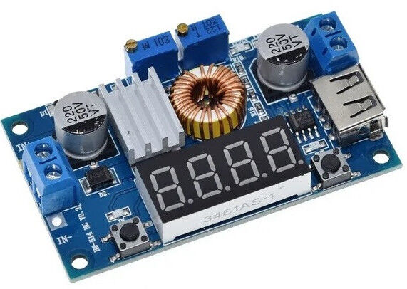

Hópehely vagy AGM-mód 14,7 V-ra húzza, ami ezeknek megfelel, de a szokásos 14,4 V is megfelel, ha nem számít az a kis plusz töltés. Túl sok áram viszont nem olyan jó.
Ilyen kijelzős XL4015 CC/CV modult szoktam használni több célra, vagy a kijelző sem fontos, de a 2 db trimmer legyen rajta az áram / feszültség beállításhoz.
Noha kibír 1.95 A indulóáramot, de a standard töltés 0,1C, majd a 14,4 (14,9) V elérése után addig kell hagyni, míg 0,02C értékre esik vissza az akku által felvett áram, akkor van jól tele elvileg. Utána 13,6-13,8 V a tartófeszültség, ha szükséges.

Olyannal ami semmiképp nem tölt 1,95 ampernél többel, én ránézésre inkább maradnék 1,5A alatt,
és a töltési végfeszültsége 14,5V maximum.
Ezt ha elérte akkor illene visszamennie a töltőnek 13,8 voltra és itt tartani. (bulk-equ-float görbe)Ha van automata töltőd (LIDLIS kis okostöltő és társai), és van rajta motorkerékpár akku mód, azzal töltheted.
Ha barkácsolós vagy,
12V/25VA trafó, graetz, 4700mikrós puffer és utána egy 7812 kisebb hűtőbordán amit meghekkelsz 2 ellenállással 13,6-13,8 voltra.
Ezen hetekig rajtahagyhatod.
Kell még egy vissz. dióda mert ha töltés közben elmegy hálózat megnyúvad a 7812. -
