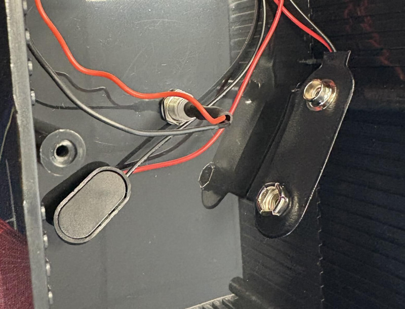

a Lomexben kábé fillérekért kapsz kész elemtartókat.
Na igen, a vége az lett, hogy vettem.
Csak az ezekkel a gond, hogy műanyagból vannak, és ha a benne tárolt akku zárlatot kap, akkor felforrósodik és szanaszét olvasztja az egészet.
A gyufásskatulya egész jó ötlet. A csőre gondoltam, de nincs belőle megfelelő darabom AA-hoz. Esetleg még fából lehetne faragni, de se szerszámom, se anyagom hozzá. -
