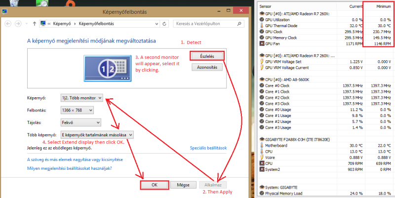

#85552128
Húzd ki a monitorkábelt és dugd vissza, ezzel én vissza tudtam hozni amikor előjött.
Elméletileg ki lehet kapcsolni, hogy ne menjen zerocore-ba csak be kell rakni egy "virtuális" monitort: Possible workaround to fix ZeroCore issues:
Bár így is sem garantált, hogy néha nem jön elő...
Azt nem írtad milyen csatlakozást használ a monitor, elméletileg csak DVI-vel probléma, HDMI/DP-re váltással alapból kikapcsol. -
