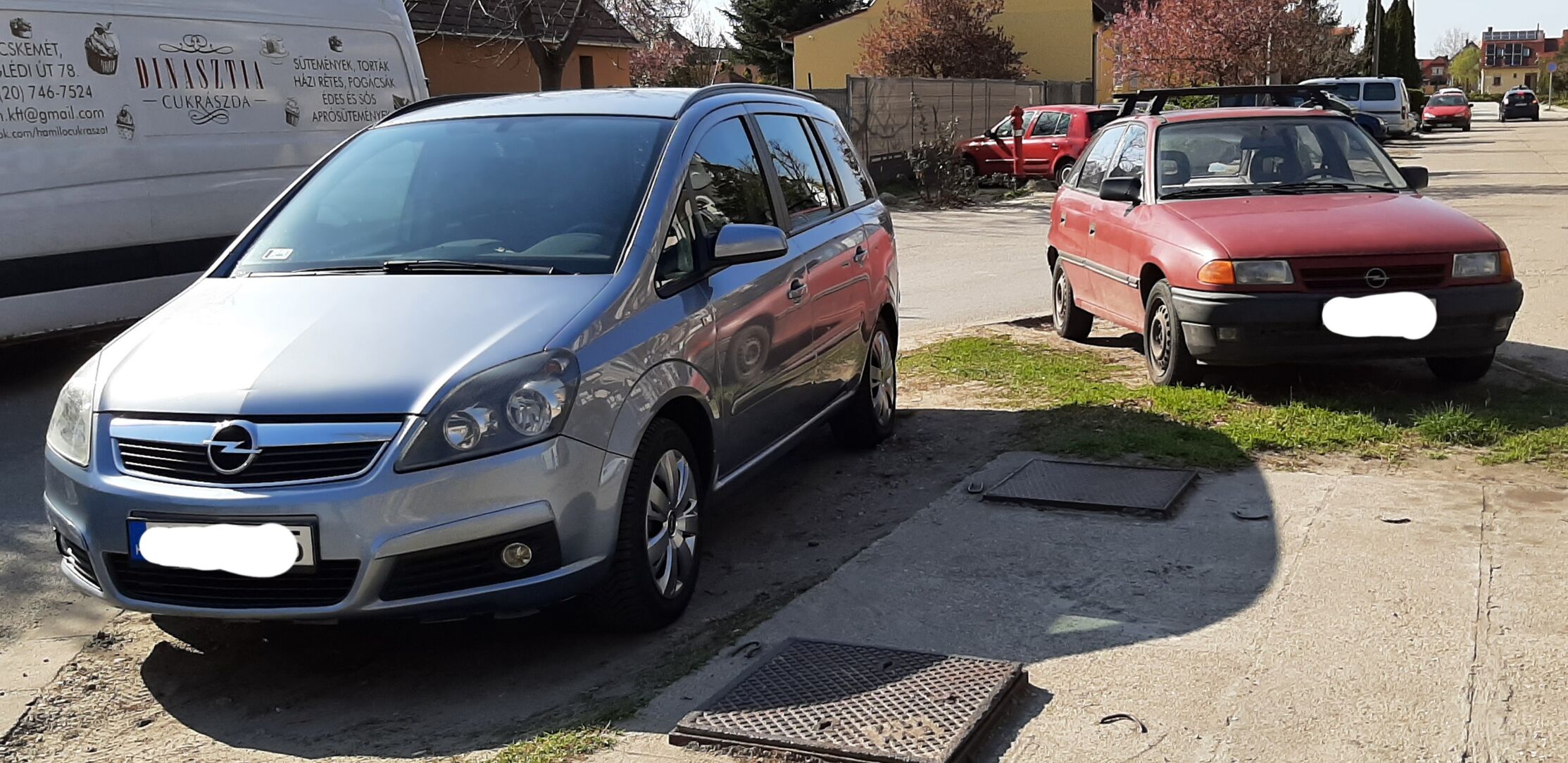

Lőttem képet a jelenről és a múltról
mephi666
Elhoztam a zafit, egyelőre ismerkedünk
határozottan tetszik, de közel nem tökéletes, viszont ezekkel számoltam, hogy így lesz... szerencsére esztétikai mind és nekünk belefér... csak 14 éves kocsi, nem új a szalonból... rohadtul furcsa, hogy az f után nagy, magas, totál más az úttartása... ja meg amit más is mondott: a gázreflexnem olyan direkt... kicsit lagol, mint a céges kocsiknál, de lehet vele dinamikusan menni... szokni kell azért

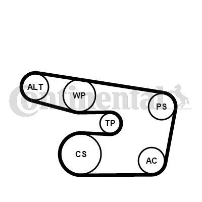

Ma reggel egy óvatlan pillanatban elkezdett világítani a töltésjelző lámpa. Ezzel egy időben a kormány szervó is megszűnt. Első gondolatom az ékszíj. A furcsa csak az volt, hogy semmi hang nem kísérte a jelenséget. Úgy határoztam, (forgalmi helyzet miatt) hogy én bizony még haza megyek a járgánnyal. Víz nem kezdett melegedni, fűtés nem szűnt meg. Hazaérve beigazolódott a gyanúm, ékszíj bizony a helyén. Szakadó hóesésben annyit sikerült látnom, hogy a generátor szíjtárcsája forog. Hosszbordás szíj szemmel láthatóan nem "szalad" meg. Mindjárt kisüt a nap, talán le tudok feküdni mellé. Össze jelölöm a főtengely szíjtárcsáját nem e az engedett el, ezért nem tud nyomatékot átvinni a szervó szivattyúra. De ez esetben állna a szíj. Hangja a világon semmi. Sem nyikorgás, sem csúszás hangja.
Egyszerre döglött volna meg a szervó és a generátor?
Y2dti motor. 2 literes tubó diesel 101 lovas változat.
Megjegyzés: A klímával hiába tesztelném a szíjat, a mágnestekercs megadta magát a közelmúltban.
Köszönöm az ötleteket!! -

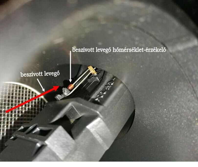

A MAF-ban lévő szenzorra gondolok, az mér fölé. Egész pontosan 15°C-kal.
Pl.
Hideg autó, egész éjszaka le volt állítva, garázsban, nap nem érte.
Beülök, gyújtás, ki is írja a fedélzeti hőmérő, hogy külső hőmérséklet 10°C. Ez a valós.
Op-com rádug, (továbbra sincs beindítva a motor), adatok közt intake air temperature: 25°C.
Azóta kimértem a MAF-ban lévő NTC-t, az jónak tűnik (gyári adat szerint 2340Ohm 18°C-on, kb ennyit is mérek).
Arra tudok még gondolni, hogy Wheatstone-hídban valami elment pihenni.
Esetleg máshol lehet a hiba? -

Nem egészen értem amit írtál, ezért menjünk végig a folyamaton.
Ez egy egybefüggő zárt csőrendszer. A levegő a vízhűtőnél beáramlik a levegőcsőbe, onnan tovább a légszűrőházba, a légszűrőn át a MAF ig. Ami biztos, hogy ezen a szakaszon a levegő hőmérsékletét semmi nem méri, ezért az ECU-nak sincs tudomása ezen a részen áramló beszívott levegő mőmérsékletéről. Akkor hogyan lehet ezt a "valós" értéket kiolvasni az ECU-ból?

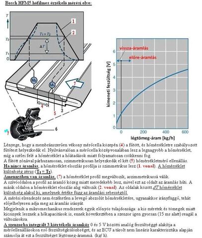

A beszívott levegő beáramlik a MAF-ba.Itt van a beszívott levegő hőmérséklet-érzékelő.Tőle tudja az ECU valóságos beszívott levegő hőmérsékletét, amit ki lehet olvasni.
A MAF működéséről összeállítottam egy "szösszenetet"
