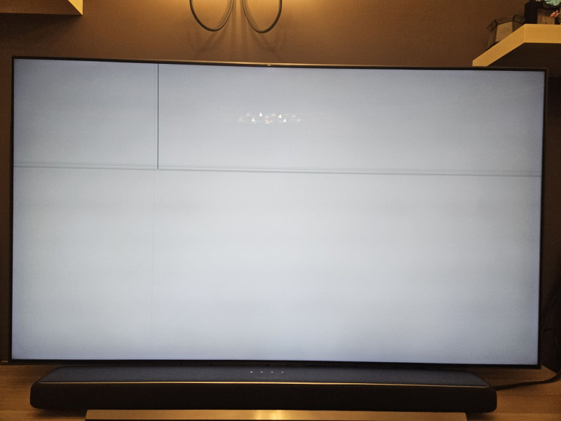

Sziasztok ! Van egy LG 50PC51 plazma tv-m . 2008 ota ment hibatlanul es a minap nezes közben egy pikkanas volt es a kép ilyen lett. Javitható normalis áron vagy inkabb vegyek új tv-t ?

Köszi, időközben keresgéltem a témában és én is erre jutottam.
Alin találtam is hozzá komplett ledszalagokat viszonylag olcsón, de azért biztosra szeretnék menni mielőtt belevágnék. Ami kicsit gyanús, hogy az egész baloldal ment tönkre, lehet hogy valami vezérlő lehet a hibás.

Nem vagyok szakmabeli, de ez így első ránézésre led hibának tűnik.
Aliexpressen valószínű lehet hozzá venni utángyártott led sort fillérekért.
Ki kell cserélni/cseréltetni, utána megint jó lesz pár évig.

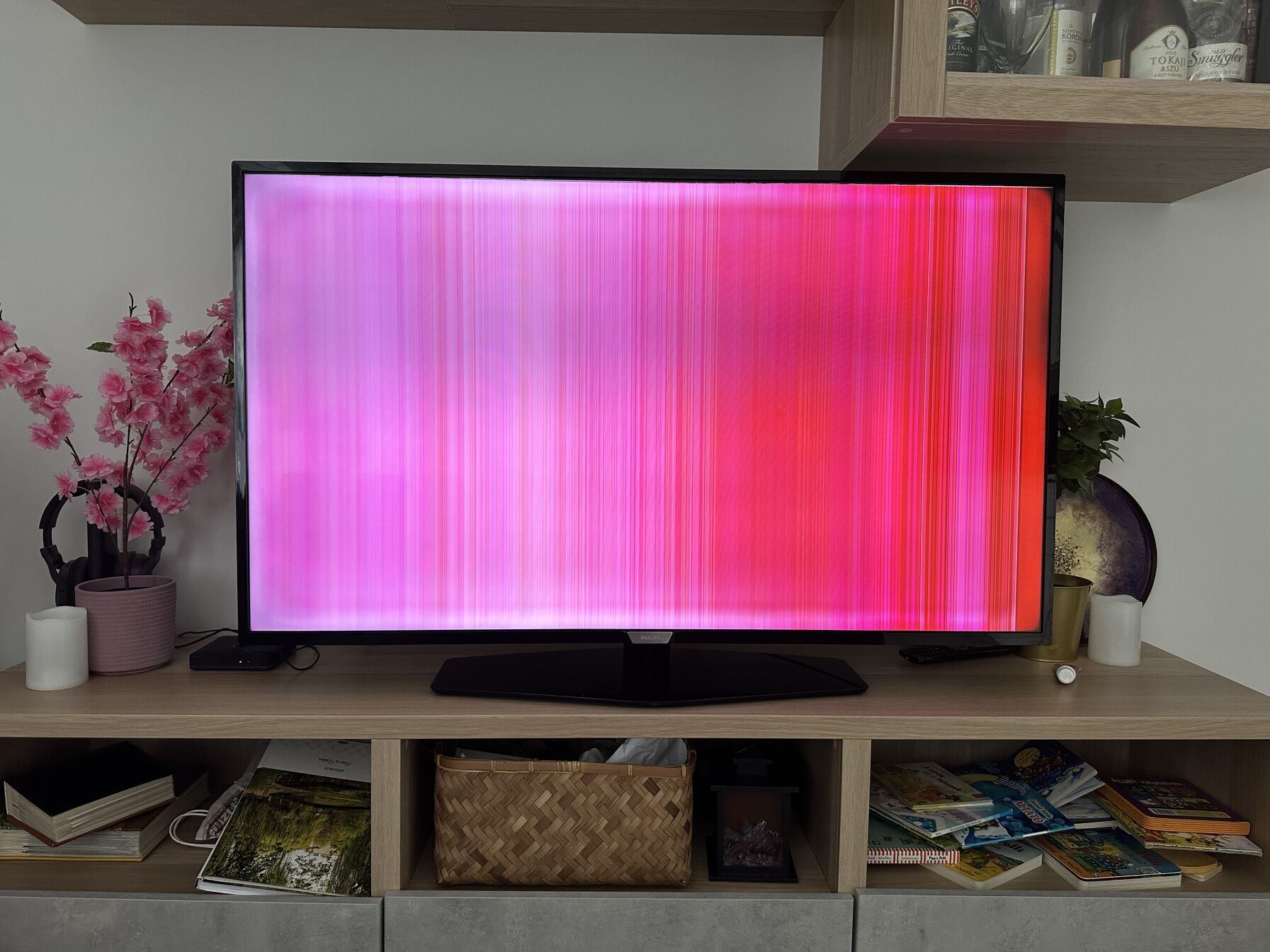

Sziasztok! 3 éves Samsung LCD (QE50Q60BAUXXH) ma a képen látható hibát hozta elő. A képernyő alján csíkok, amik változnak (fényerőben, színben) attól függően, mi van éppen a képen - kicsit mintha összezavarodott volna és azokban a sávokban a fentebb megjelenített dolgokból lenne 1-1 sor. Menjek kifejezetten Samsung szervizbe, vagy egy megbízható helyi szerviz is meg tudja ezt oldani - ha egyáltalán megoldható?

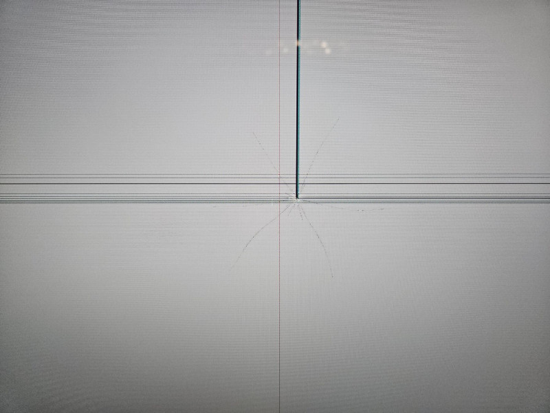

Alapvető hiba ilyenkor az LCD belső zárlata. Az integrált hozzávezetések / huzalozások, amit az LCD két üvegrétege között kell elképzelni, több párhuzamos szálon is futnak, hogy jobban eloszlassák az áramot.
A "kitakarós" trükkel a zárlatos részt igyekeznek kiiktatni, néha a maradékkal is szépen működhet a kijelző, máskor meg nem akar sikerülni sehogy, nem lesz tökéletes, villódzik stb.
Igazából ebben már nincs is rutinom, hogy milyen arányban lehet sikeres, inkább nem is mentem bele ilyen gányolásokba. Amit próbáltam, az nem lett tökéletes, ilyen munkát pedig nem adok ki a kezemből.

Szerintem nagy valószínűséggel nem bírta ki a javítást a kijelző.
Vagyis az operáció sikerült, de a beteg meghalt...Kinek a hibája?
Elsősorban a gyártási technologiából adódik, mivel a COF-ok nem szeretik ha mozgatják őket, de ezt nem lehet kikerülni a háttérvilágitás javításakor.
De a szerelő is hibázhatott mikor összerakta a kijelzöt, mert könnyen belehet csípni az oldalsó fóliákat a fémkeretbe.

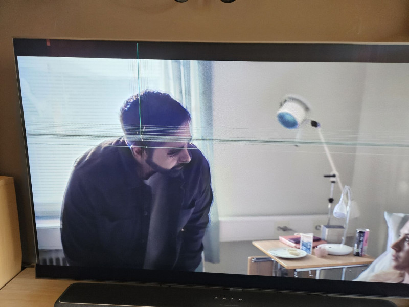

Fimnézés közben egyszer csak megjelent egy csík a kijelzőn. Semmilyen módszerrel nem tűnik el.
Van valami ötlet rá, hogy mi lehet?
Kampec a kijelzőnek?
