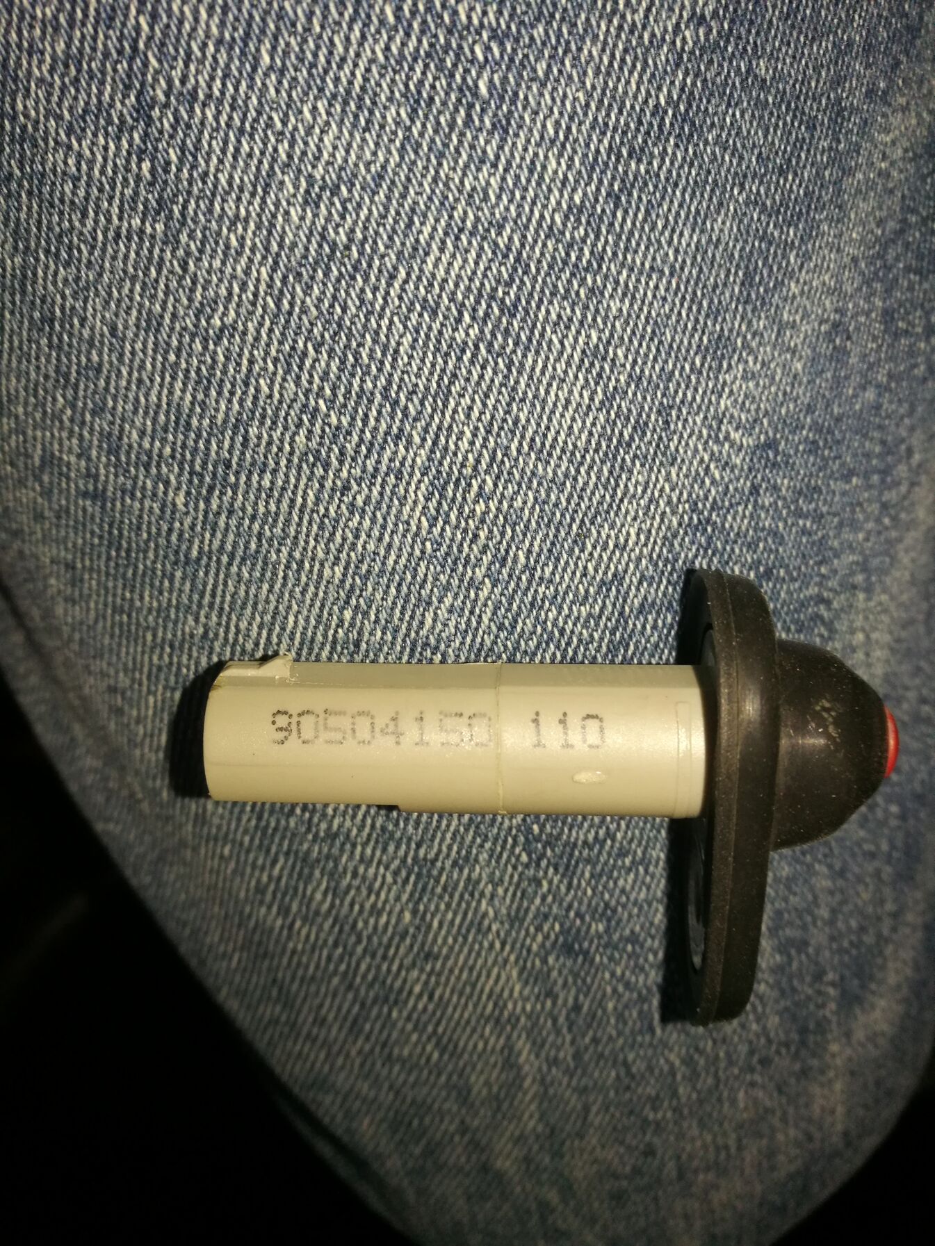

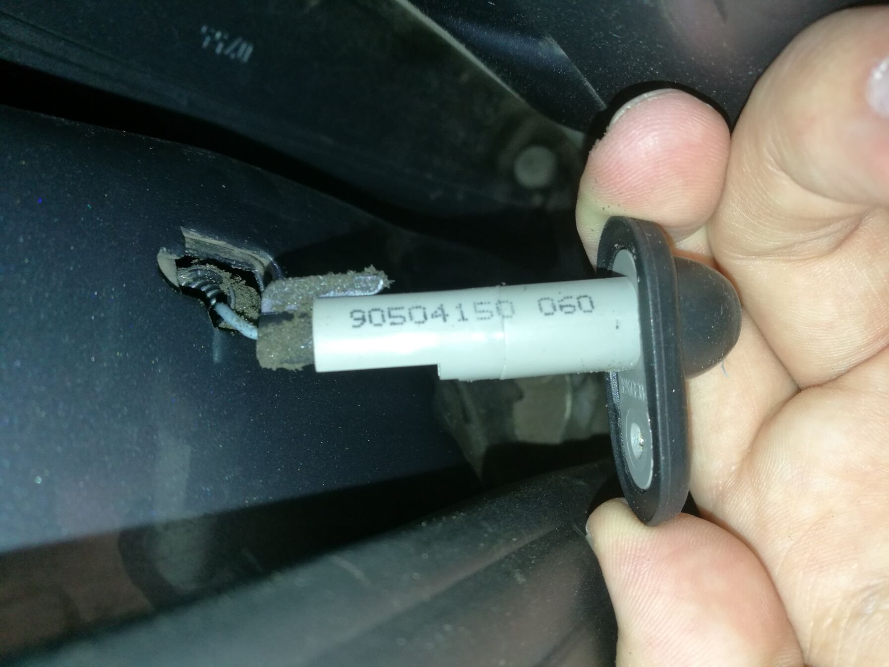

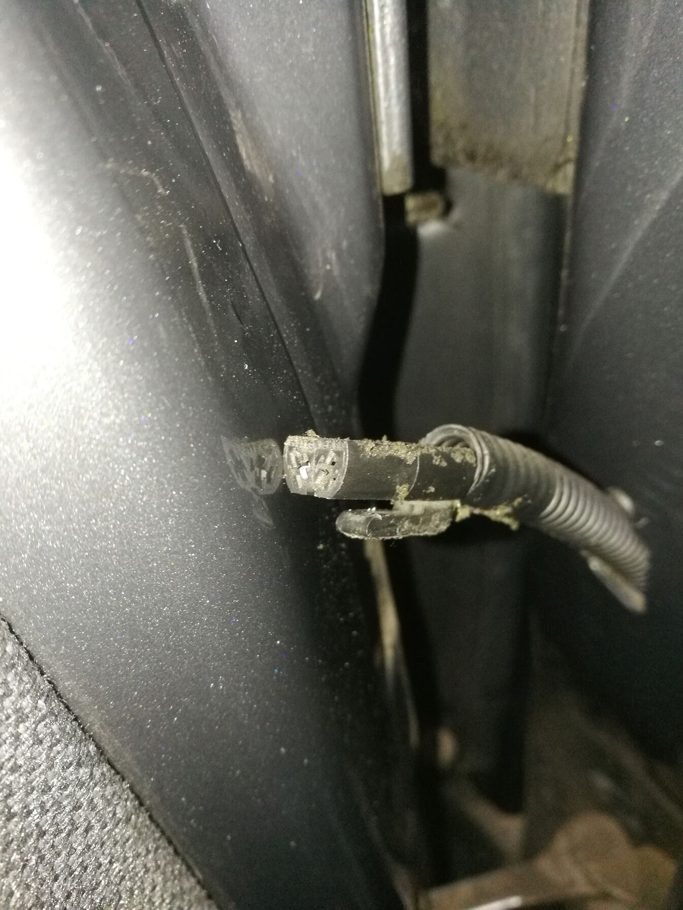

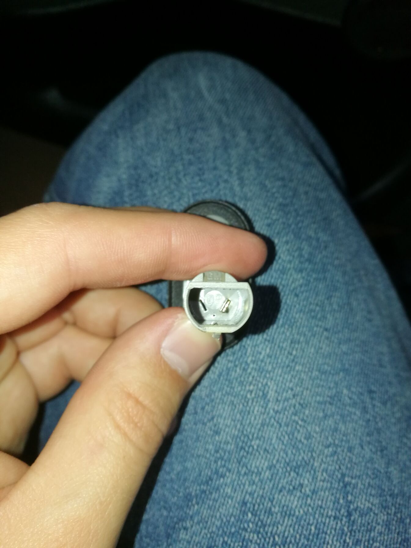

Sanki
2005 Astra G Sedan - lengyel gyártmány: beraktam a hátsó ajtókhoz az ajtónyitás érzékelőket, kábelvégek elől vannak a térképolvasó felett (negatív, állandó 12V és nyitásra 12V), viszont fordítva működik: ha nyitva van az ajtó, akkor 0V-ot mérek és nem világít a 2 hátsó kapaszkodó, ha viszont zárva, akkor pedig 12V és világít hátul.
Valaki találkozott már ilyennel? (Gondoltam megcserélem azt 1 szál kábelt, viszont a kapcsolóban is csak 1 pin van.)
Képek:
[kép]
[kép]
[kép]
[kép] -

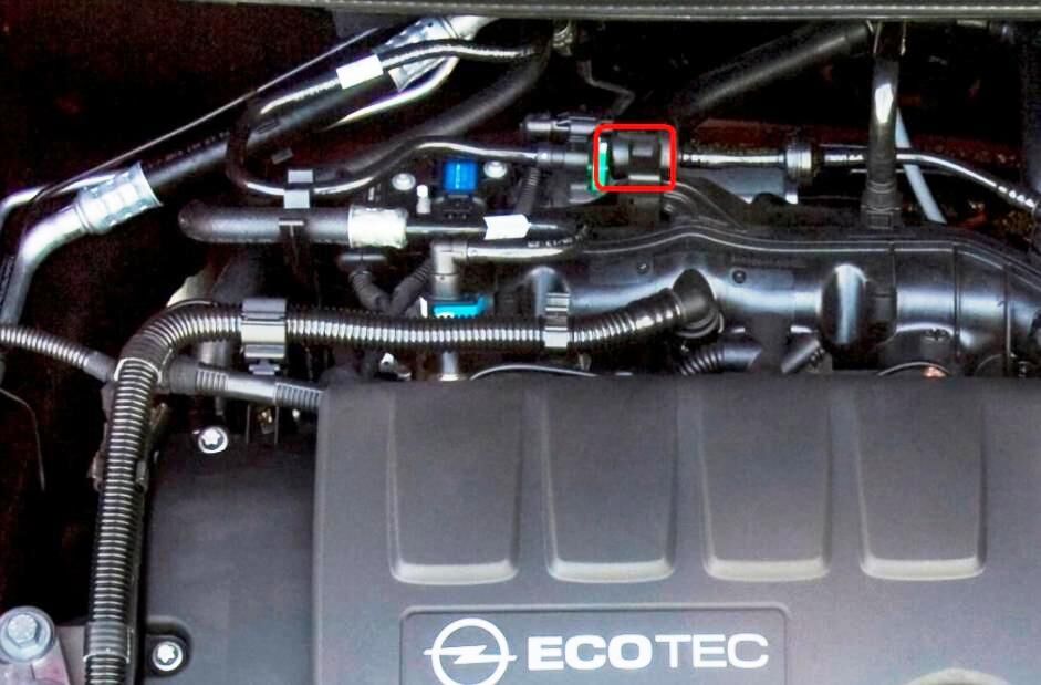

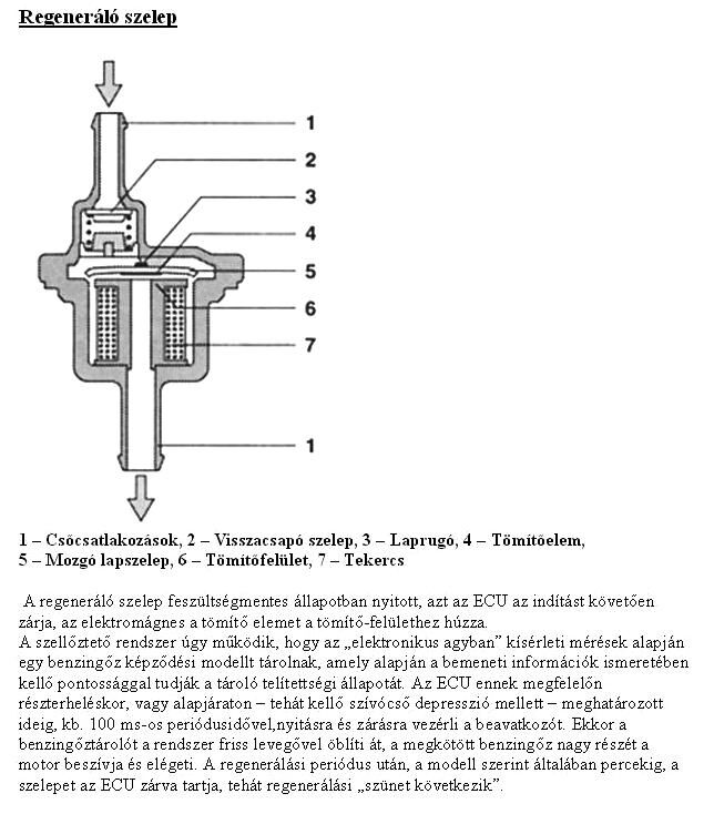

mohabá 007
Janix12 #95480 üzenetére
Igen, ilyen hangos. Másnak is volt ilyen gondja:
Ellenőrizte, és valóban az adta a furcsa hangokat.[link]Az EVAP szelep működése:[kép]
"...A regenerálási periódus után, a modell szerint általában percekig, a szelepet az ECU zárva tartja, tehát regenerálási „szünet következik...”
Ha neked folyamatosan zajong, akkor a tankszellőztető rendszerben van valahol dugulás, vagy az EVAP szelep elektromos része vergődik. (az is lehet, hogy ő van a szénportól eldugulva, azért kattog)

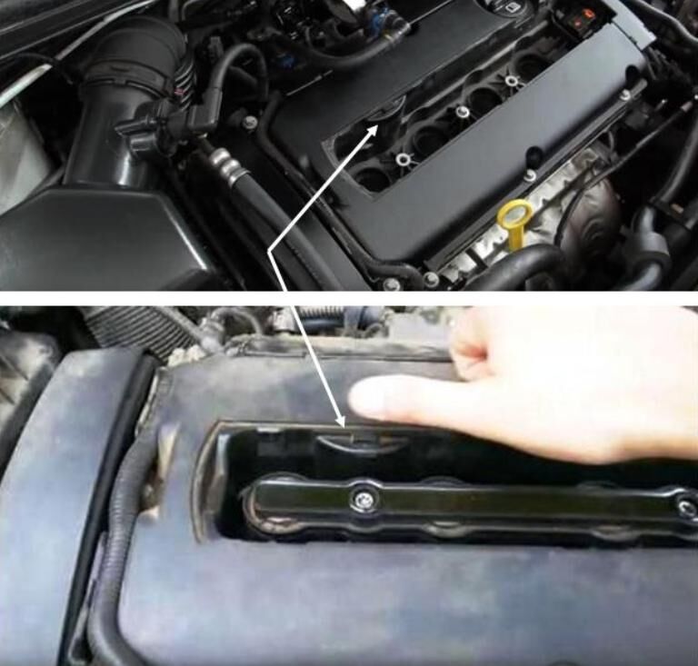

mohabá 007
marci06p #95481 üzenetére
A szelepfedélben a kartergáz kivezetésbe be van építve egy membrán. (Z16XEP../stb...) Ez megakadályozza, hogy a levegő be, ill a kartergáz visszaáramoljon a szelepfedélbe. Ha a membrán szakadt, visszaáramlás is lesz. Ennek következménye a magas üzemanyag fogyasztás,11-15 lit, eszi az olajat, kipuffon erős kék füst, teljesítmény csökken, alapjárat ingadozik, menet közben simán gurulva le is állhat.
Kézzel, borotvahabbal, stb nem nehéz megnézni, hogy szakadt e a membrán.
Ez is lehet a hiba okozója, és nem írtad, hogy volt ellenőrizve.
