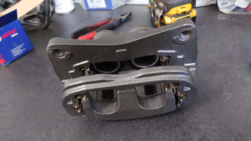

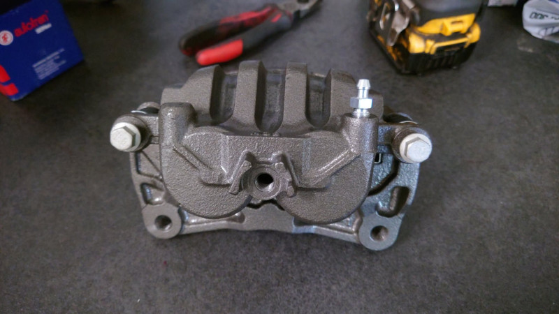

Találtam bontott nagy féknyerget Bubira (277 vs 294). Azt honnan tudnám kideríteni, hogy a nyeregtartó konzol azonos vagy kell-e a nagy nyeregé?
Robbantott ábra segít?!
