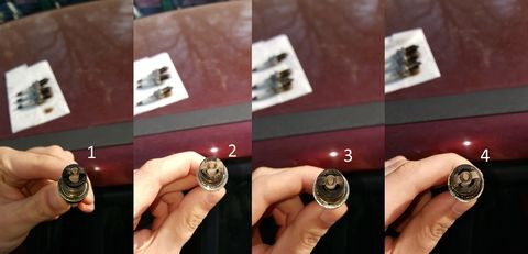

Markizmark
diablo1984 #86882 üzenetére
20 max 30ezer (2017 január, elfelejtettem felírni a kilométert akkor) van bennük, még nem lehetnének elhasználva.
Hengerfej felől kaphatja az olajat, mert javítás előtt nem evett ennyit. -

diablo1984
Markizmark #86870 üzenetére
mennyit mentek a gyertyák? Az egyes egyértelműen kapja az olajat égés után is, lehet gyűrűnél, lehet szelepnél, de valahol kapja az ívet! A többi csak elhasznált képest fest, igaz a feketébbek is valszeg az olajból kapnak, de nem annyit mint az 1-es! Nem egészséges semmiképp!

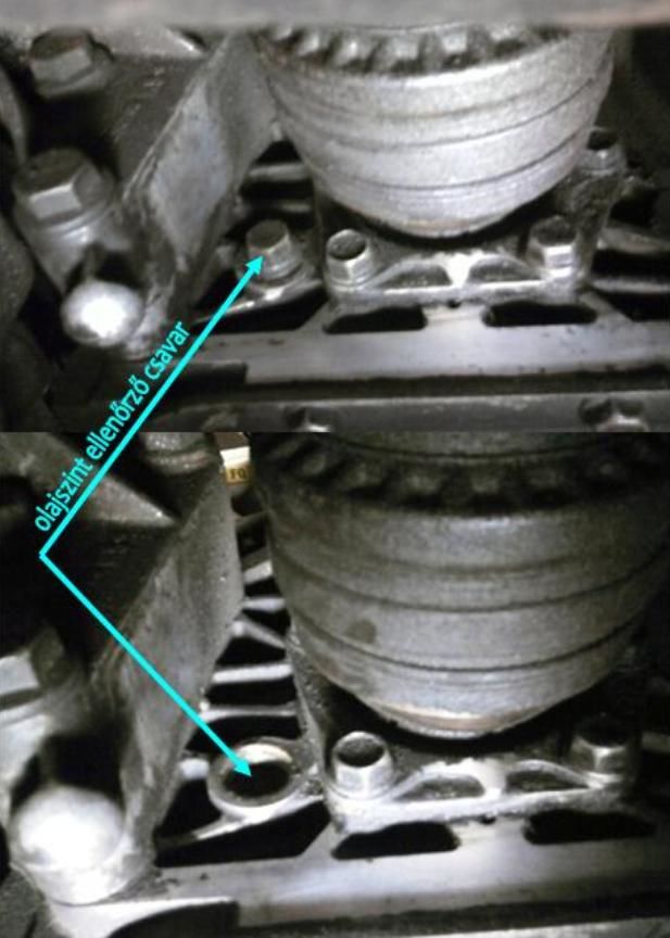

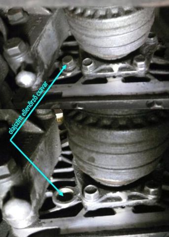

mohabá 007
ricsi8800gt #86869 üzenetére
No akkor tegyük tisztába a dolgokat. Ezt írtad:
"...Felül van az olajgomba a váltó házon ..."
Ott a váltóház légtelenítő csavar van, műanyag sapi van a fején. (szuszogó)
Linkelsz egy képet : "...Itt az olaj gomba,aksi felőli oldalon.."
Ezzel csak két apró bibi van.
1. Ez a sebváltó oldala, nem a teteje.
2. Az nem olajgomba, hanem tolatókapcsoló.A General Motorsnál egy "életre" tervezték az olajat a váltóval, ezért nem is raktak bele olajleeresztő csavart.
Ezért akár hogy is kutakodtál, max az olajszint ellenőrző furatot találhattad meg:Az üzemanyagszűrő a tankban van.

KrAt
Egyes hengernél van elég magas olajzaba, ott látszik.

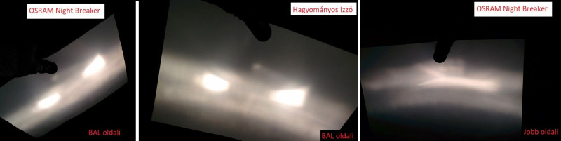

_q
zolikaDB #86866 üzenetére
Ilyen kell legyen nagyjából a vetítési képe a lámpának egyik, illetve a másik oldali lámpának is. Na most nekem ehelyett bal oldalinál középen hiányzik egy megvilágítási rész, így olyan mint ha egyszerre látszódna a bal és jobb oldali fényszóró fénye, de valójában azt csak a bal oldali egyedül generálja. Másik meg szórja a fényt.
Amit felraktam kép az külön Bal oldali lámpa fénye, külön jobb oldalié.

_q
Petyyyyy #86861 üzenetére
G astra, sima H7-es, nem xenon első két lámpatest. Egyik szórja (jobb oldali) a fényt és nincs meg a megfelelő törésképe a vetített fénynek, másik (bal oldali) esetén van egy kisebb törés, viszont van benne egy üres, nem megvilágított rész.
Igazából engem a vezetésben nem zavar, teljesen jól látok, csak rámvillogtak páran mióta (kb 2 hete) emelt fényerejű Osram izzókra cseréltem a régieket. Így én a kb 1 évre amíg még nálam lesz az autó nem szívesen cserélném le, de kicsit zavar azért, hogy másokkal kicseszek.
Esetlegesen arra is gondoltam, hogy teszek bele hagyományos fényerejű izzókat, azzal nem zavartam másokat, így jövök ki a legolcsóbban, azzal se különösebben volt gondom, láttam is meg mást se vakítottam el.
_q
Szép, nem szép de lehet hagyni fogom a lámpatest cserét. Kértem legalább 5 helyről árajánlatot bontott g astra-ból. 13 ezer Ft volt a legolcsóbb, de volt 20 ezer Ft-os ajánlat is és ha minden igaz ez darab árat jelentett.
