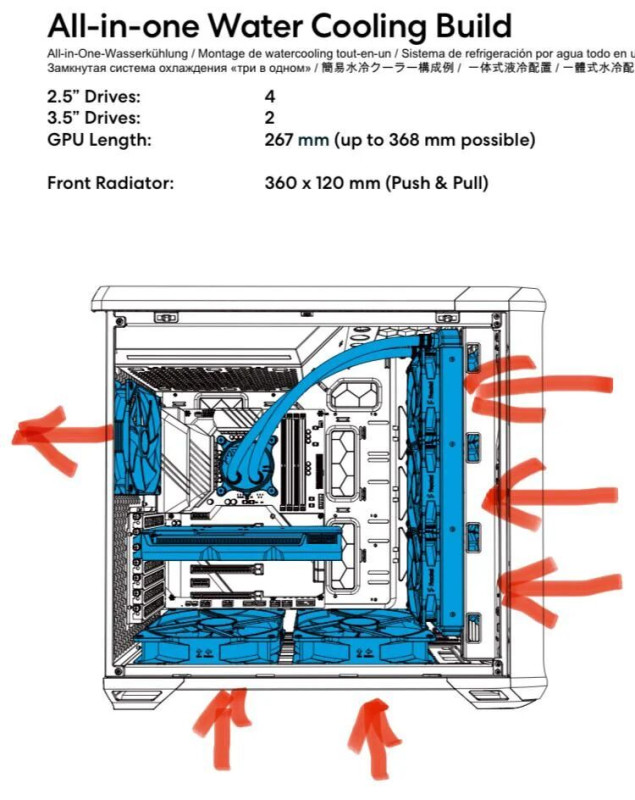

Alul két 140esnek van hely. Táp bentről szív, így felé nem tennék, de lent-középre gondolnám.
Elsődleges a csend, utána csak a hűtés. -
mancer7151
Fent hátul 2 120as kifelé (első kihagyva), hátul 1 120as kifelé, elöl 3 120as befelé, alul ha az oldalról szív akkor 140es felfelé. De ez csak én vagyok.
A tápot nem látom honnan szív, ha bentről akkor alsót kihagynám.
Én azt vizsgálnám meg, hogy a vga 300W-nyi hője mennyire vágja haza a cpu hőmérsékletét.
Mivel a cpu 65-88W -os oda bőven elég a 230W-os tdp-s cooler ...Letesztelném, hogy önmagába a cpu venti mennyire hatékony (vga terhelés nélkül) pl. aida64/cpu stress FPU
Aztán ugyan ez megspékelve vga terheléssel (pl. szőrös fánk teszt).a két cpu érték különbsége fogja mutatni, hogy mennyire kell inkább odakoncentrálnod a vga által termelt hőre, gondolok itt pl. riser kábeles áthelyezésre, hogy ne melegítse a cpu-t.
Mert az általad felvázold venti elhelyezési ábrán rátolnád a vga melegét a cpu-ra.
Inkább minél rövidebb úton ki kéne vezetni.kézzel is megvizsgálnám, hogy melyik pozícióba áramlik ki jobban a meleg levegő (mert az lesz a hatékonyabb)
szvsz
Louro

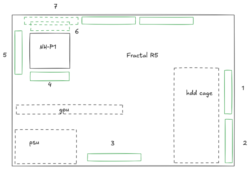

Ventilátorok elhelyezésével kapcsolatban kérném ki a véleményeteket.
Adott egy NZXT H5 Flow ház. Az elejére két 140-es Arctic P14 Pro PST-t tennék, így egy CHA_FAN elmenne. Ezek beszívnák a friss levegőt. A CPU hűtője sokkolt a méretével, de hát legutoljára AMD Barton 2500-hez kell hűtőt keresnem és akkoriban még kisebbek voltak
Ahogy néztem, a CPU hűtő körül túl sok hely nem marad. Hátra a házhoz kapott 120-as ventilátort tenném. Ez nem PWM-es. A konfig: Ryzen 7500f + Sapphire Pulse 9070XT. Két SSD lesz az alaplapon, más nem igazán fog helyet foglalni.
A sárgával jelölt helyekben nem vagyok biztos, hogy kellenek-e. Bár így is marad egy házhoz kapott 120-as ventilátorom, mert kettőt kaptam. Így lehet a balansz miatt kettő be és kettő ki lenne és akkor felülre tennék egyet. Csak olyan szűk ott a hely. Igazából szerintem ott vákum keletkezne
Nem akarok repülőgépzajt, nem akarok világítást, csak hogy azért ne lehessen a gép belsejében tojást sütni. Oldallap marad, nem veszem le, különben a macskák játszanának a ventilátorokkal.
Vagy előbb teszteljem le, hogy a 2x140 be és 1 vagy 2x120 ki elég-e? (Bár kell-e két kifújó? Ha igen, akkor felül jó helyen lenne?)
