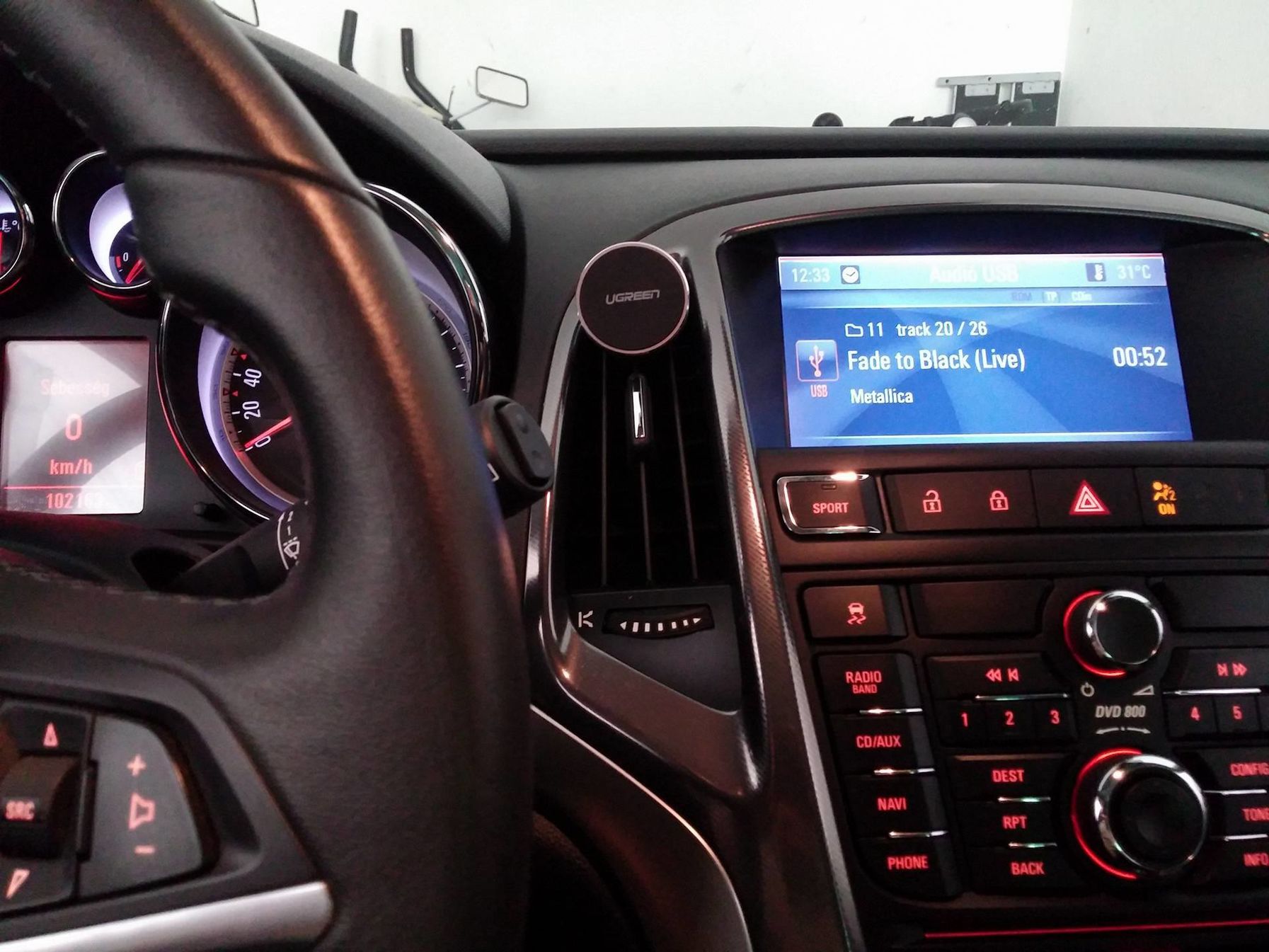

Korábban téma volt, hogy kerestem azt Astrába telefontartót. Jelentem a zolikaDB által ajánlott mágnes cucc bevált, még a függőleges lamellákon is rajta marad. Ez volna az.
Köszönöm még egyszer a segítséget!

zolikaDB
Orulok, ha bevalt!
