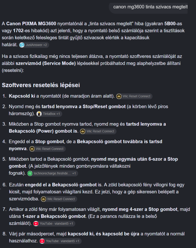

"Használt festék párna cseréhez törlő kulcs Epson SX130 hoz"
Barátomék Anyukájának van egy nyomtatója, ritkán használja, beszáradt. Betolták szervizbe is, hogy megcsinálják, az sikerült is, de, valami kód kell valami számlálóhoz a tisztítás után, mert 98%-on van valami és nem tudják mennyit lehet még nyomtatni.
Ennyit tudok, ez mi? Létezik ilyen? Nekem nincs nyomtatóm, sosem volt ilyen problémám, a nyomtatójuk jó régi.
Ötlet?
Köszi

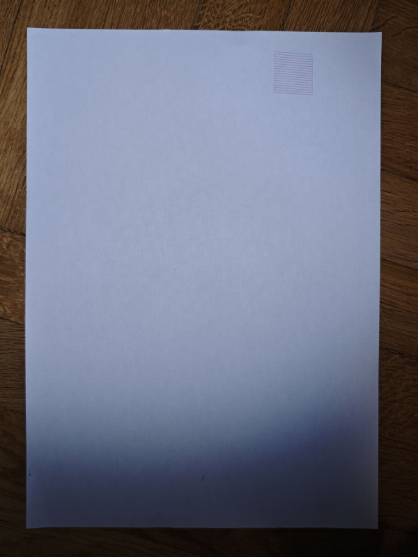

Adott egy brother dcp-1622we ami az oldal szélei felé nagyon halványan nyomtat. Először cseréltem tonert, azt hittem az fogy, aztán dobot, de semmi nem változott. Próbáltam belül valamennyire kifújni transzfer görgőt (nem tudom jó nevén nevezem-e), de ahhoz nem nagyon férek hozzá. Van valami tipp esetleg, vagy próbáljak szervízt keresni?

köszi megoldódott. Kellett neki egy erős tisztítási folyamat...
