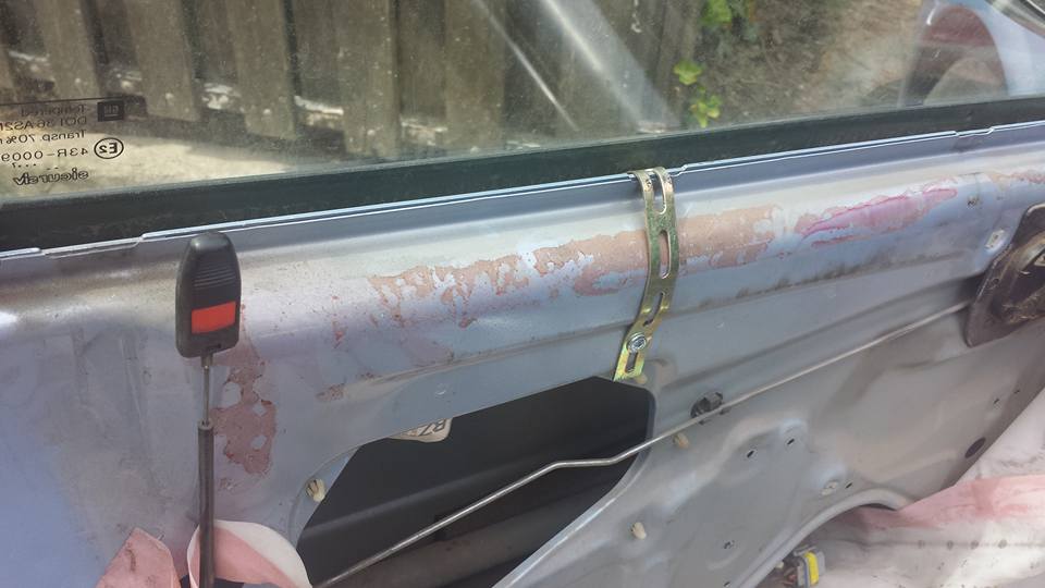

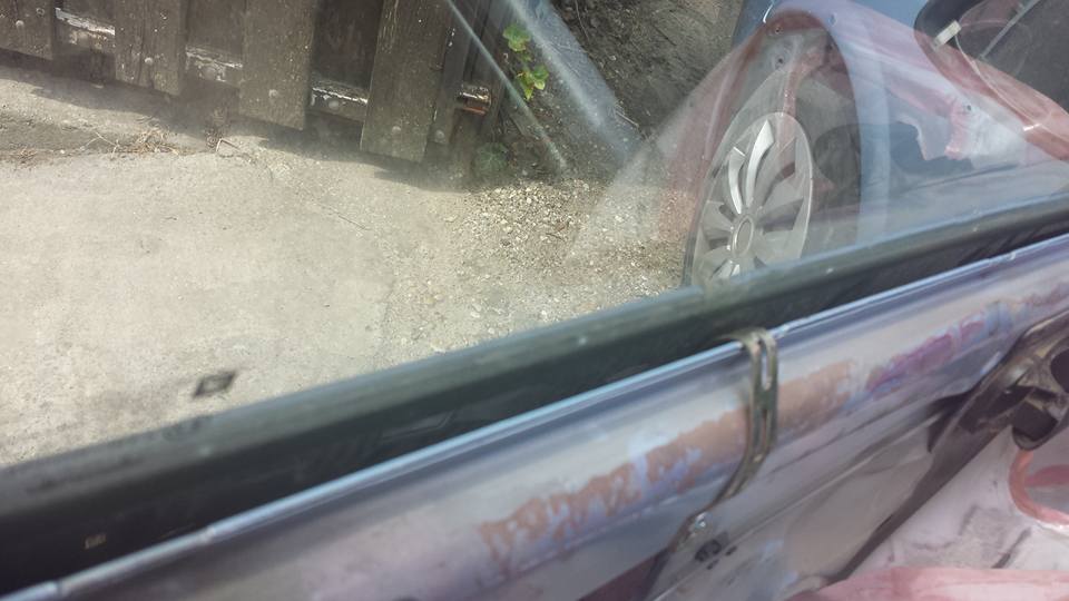

B Vectra '97-es. Bal oldali elektromos ablakemelő beépítés.
Belső nézetből, szemben az ajtóval. Ahogy én csináltam.
Az ablakemelő szerkezeten nem volt menetes rögzítési pont a négy csavarnál. Csak szegecselni lehetett volna. (lehet is) Én 5-ös metrikus anyákat hegesztettem fel a furatok mögé. Így már csavarozható. Én csak úgy tudtam betenni az emelőt, ha alsó holtpontra volt állítva.
Beraktam, és felcsavaroztam a négy csavarral. Elég passzentos az ajtó furata.
Rádugtam a dugót az aljzatra. Felemeltem az emelőt addig a pontig kb. ahol a fix (baloldali emelőrúd) emelőrúdon a műanyagot már látni lehet a baloldali nagy nyílásnál.
Leengedtem "manuálisan" az ablaküveget. A jobb oldali nagy nyílásnál legalul, ha teljesen lent van az üveg, a rajta levő sín közepénél van egy gumi ütköző. Ezt jobbra eltolva ki lehet csúsztatni, majd hátrafelé ki lehet venni.
Ha kivetted, keresd meg a jobb oldali emelőt, a végén a műanyag papuccsal. Az üvegetfel kell emelni (kézzel) és meg kell billenteni oldalra. (jobbra lefele a sarkát) ki fog jönni a vezetősínből, de nem baj mert vissza lehet tenni.
A sín közepén levő nyílásba ekkor be lehet csúsztatni a jobb oldali műanyag papucsot.
Ezután meg kell nézni, hogy a bal oldali papucs tengelye párhuzamos legyen a sínnel, (meg persze síkba is legyen vele) Ha ez is megvan, akkor már lehet látni a tolás irányát. (balra, kicsit felfele kell tolni az üveglapot. Így már benne van mindkét papucs a sínben.
Ha ez megvan, a bal oldalon lévő függőleges horony mögött már látni lehet a menetes rögzítési pontot. Ha nem, akkor picit meg kell billenteni balra felfele az üveget. Közben be lehet csúsztatni a vezető sínekbe az ablaküveget. (én ezt nem csináltam, mert nem vettem észre, és a jobb oldalon nem csúszott bele)
Ha ez megvan, akkor bele kell hajtani a csavart a bal oldali horony mögötti anyába. Elvileg meg is lehet húzni, ha az üveg jó helyzetben van.
Már le lehet motorral engedni alsó holtpontra, ahol vissza lehet pattintani a gumi ütközőt.
Párszor meg kell járatni. Ha kotyogást észlelsz, akkor valószínű, hogy rossz helyzetben van még a horonynál a csavar.(minél lejjebb van annál feszesebb az üveg)Fontos! A sínbe nem árt ha nyomunk gépzsírt a kenés miatt.
Ennyi. Nálam így jött össze.
Köszönet Gergelynek, az előzetes instrukciókért!

Most már megoldottam a rögzítést. Anyákat hegesztettem az emelőre, így már tudtam csavarozni.
Az emelő a helyén van, de esőben kellett volna rávarázsolni az üveget. Egyenlőre sikertelen az akció.Arra emlékszel, hogy az alsó, vagy a felső állásnál mentek be a "görgők" ? Vagy az egyik itt a másik ott? Mondjuk nekem az alsó állás szimpatikusabbnak tűnik.

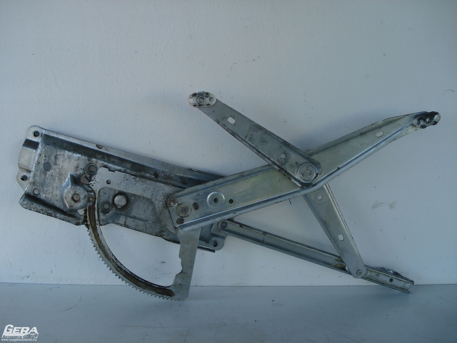

Jól látom, hogy a hosszú nyulvány amiben az egyik műanyag papucs csúszik, és ez a nyulvány csavarral rögzítve van. Ez valami állítási lehetőség rajta? Mert egy hosszúkás nútba megy bele a csavar része. Így ott 1-2 centit lehet állítani fel-le. Vagy ez arra szolgál, hogy üveg cserénél ezzel lehet a műanyag papucsokat kiakasztani az üveg alján lévő sínből?
Mert ha az emelő testét fixre befogatod négy csavarral, ott már nem tudsz állítani semmit.(főleg mint nálam, ha szegecselni kell)
A képen a jobb alsó sarok felé álló szár végén van a menetes rész. -

Az egyik sínben benne van a műanyag, és csúszkál is benne. De van még rajta kettő asszem. Azzal mit csináljak?
Nagy nehezen betuszkoltam a nyíláson
Ott se ment bele akárhogy. Jaa, csavar helyek már vannak, de semmi menet sincs egyik helyen se. Ilyenkor mi van? Talán valahogy bele tudok varázsolni csavart, a másik oldalon meg teszek rá anyát. De gyárilag biztos nem így volt fenn.Ráadásul most csillag garázs van jelenleg, és mindjárt szakad az eső. Lehet inkább napolom, és utána nézek hogy van.

sajnos szereltem már ilyet a sajátomon vezető oldalt, az a műanyag papucs egy fém sinbe megy bele és csuszkál ahogy az üveg le fel mozog. Viszont abba a sinbe azt a műanyagot berakni na az halál, mikor már azt hiszed jó, hopp és kiugrik. Elég idegfeszítő tud lenni, de lehet csak én voltam béna.

Most várom a jobb időt, hogy ne essen az eső.
