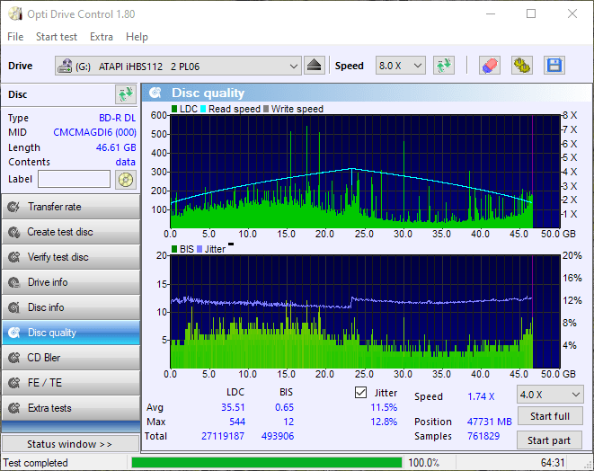

Srob
Végre befejezte 2x-es sebességen, de a végeredmény pocsék. [kép] [kép]
A rétegváltásnál a kép 5-6 mp-t áll. Egyenlőre megy félre, és a többi
lemezt is tesztelnem kell. Úgy néz ki ezzel az 50-es pakkal megszívtam.
Összehasonlításképpen, egy hasonló hengerből egy féléves írás.
[kép] És nem volt benne hibás darab! -
Srob
Kétszeresen kezdtem. Alig kezdet bele és hiba. Utána raktam fel négyszeresre. Kiírt 13-at
4 kukával. Azóta egy Verbatim 25GB-t hibátlanul megírt [kép]. Mára feladom, majd megpróbálom még egyszer 2x-en. Érdekes, még eddig nem volt gondom az 50 gigás verbával 4x-es sebességen. -

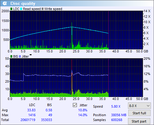

belinho
Másik itteni fórumban és külföldi fórumban is azt írják, hogy gáz van a VerbatIMf mid kódos lemezekkel.
Valamelyiket szépen megírja, a következőnél hatalmas piros tüske rétegváltásnál.
Most nálam is ez van ugyanezzel a lemezzel. A furcsa az, hogy nálam kiválóan írta ezeket a lemezeket mindet ugyanabból a hengerből, tokos verzióból.
Én hülye felraktam az új 1.05-ös firmware-t a Pioneer BDR 212-EBK-ra, majd egymás után rétegváltásnál kiugróan magas PIE és PIF tüske 5db ugyanilyen kétrétegű lemeznél ugyanabból a hengerből, tokos verzióból,amit addig kiválóan írt. 6X-4X-2X teljesen mindegy a sebesség. Bontottam egy új hengert, amit hónapokkal később vettem,abból az első lemezt meg nem tudta lezárni. Szóval a 6. 1500Ft-os lemez után untam meg, most várom az új firmware-t. Sajnos az 1.04-re nem tudok visszaflashelni.
Kíváncsiságból megnéztem egy 50GB-os újraírhatóval is, amin tesztelgetni szoktam, amire régebben nem, most arra is akkora rétegváltási hibát dob, hogy csoda.
25Gb-os nálam is tökéletes. Ettől függetlenül lehet a lemezek rosszak, nálam csak véletlen egybeesés hogy pont a firmware frissítés után jött elő. -

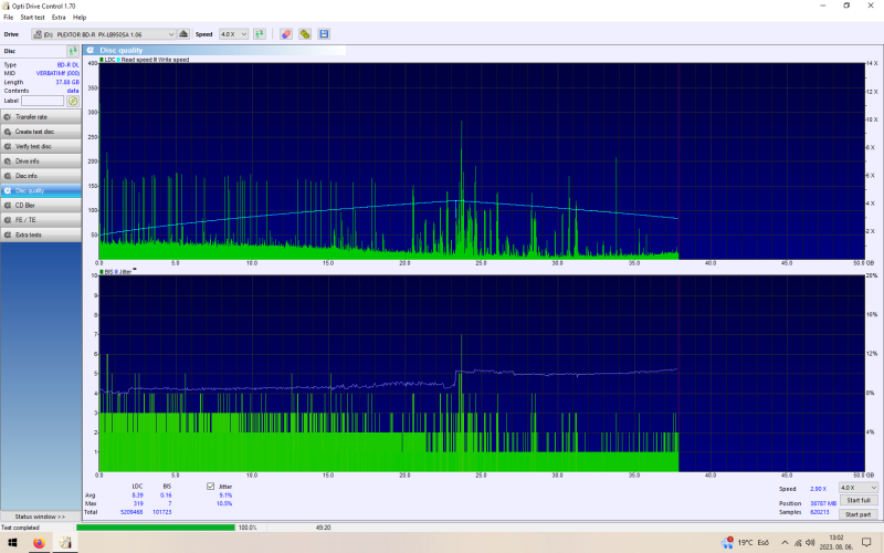

-szabi-
A megírt lemezek közül egyetlen egy volt ahol az imgburn ellenőrzése nem akasztotta ki a gépet.
Ennél az egy lemeznél gond nélkül le tudott futni.
Látszik, hogy az imgburn rögzítette az ellenőrzés görbéjét az info fájlba.
Ugyanez a lemez dvdisaster ellenőrzésre.
Tudom ebből még nagyon messzemenő következtetést nem kellene levonnom, de azok a lemezek problémásak ahol imgburn lefagy és kiakasztja a gépet.
Mindenképp ki kellene próbálnom másik íróprogramot. -

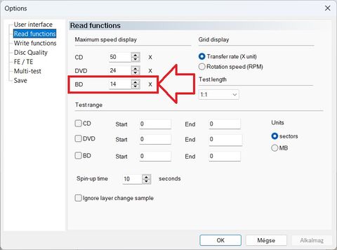

Joshi
-szabi- #6135 üzenetére
A lemez minőség ellenőrzéshez speciális író/olvasó meghajtó kell, Blu-ray-ből egyre kevesebb ilyen van. Se a te, sem pedig az én meghajtóm nem képes erre. Ezért nem futnak le a "disc quality" opciók. Viszont a DVDIsaster scan-nél mutat olvashatatlan részt? Ha igen, akkor kuka a lemezed, mert az idővel csak rosszabb lesz.
-szabi-
Hi
Végül ezt a beállítást megtaláltam de azért automatikusan skálázódhatna.

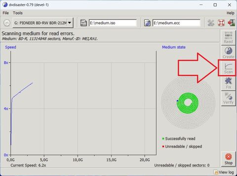

Joshi
-szabi- #6132 üzenetére
Még próbáld meg a DVDIsaster progit, mert az írja az esetleges read errort is ha nem tudja rendesen olvasni a lemezt. A scan-t futtasd.

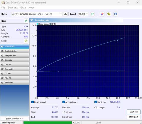

-szabi-
Ilyen lett.
A vége letörik.
Azt nem tudom az olvasási sebesség miért nem skálázódott automatikusan. -

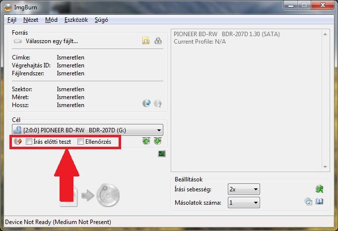

Joshi
-szabi- #6129 üzenetére
Az ImgBurn teljesen jó íróprogram, nem kell mást használni.
Írás utáni visszaellenőrzést kapcsold ki az ImgBurn-ben, de ezt javasoljuk is az összefoglalóban.
Illetve akkor lett jó az írás, ha az Optidrive Controllal hasonló visszaolvasási tesztet kapsz.
-szabi-
Hi
Esetemben a tálca szépen kijön és visszamegy.
Ha az imgburn beépített tálca ki és be gombját használom arra is jól működik.
Ellenben írás utáni visszaellenőrzésnél nem jön ki a tálca és az imgburn lefagy.
Ezzel együtt a bluray író is elérhetetlenné válik.
Újraindítás sikertelen csak reset vagy ki-bekapcsolás teszi helyre a gépet.

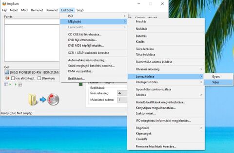

Joshi
Asztali lejátszóknál nem ritka a fejegység meghibásodása, ami pont ilyen hibákkal kezdődik. Vagyis először mindig a rétegváltásnál pontatlanok, aztán ez egyre rosszabb lesz.
Javaslatom a következő. Íróprogramnak mindenképpen ImgBurnt használj. Az újraírható lemezt formázd meg (teljes), ez ugyan annyi idő lesz mintha teleírnád a lemezt. Írd ki újra az ISO fájlt és ha elkészült, akkor teszteld le az olvasást pl a Nero Disk Speed programmal. Ha a PC-és íróval minden rendben van, de az asztali lejátszó továbbra is hibázik, akkor asztali lejátszó hiba.
Az újraírható lemez teljes törlése.
