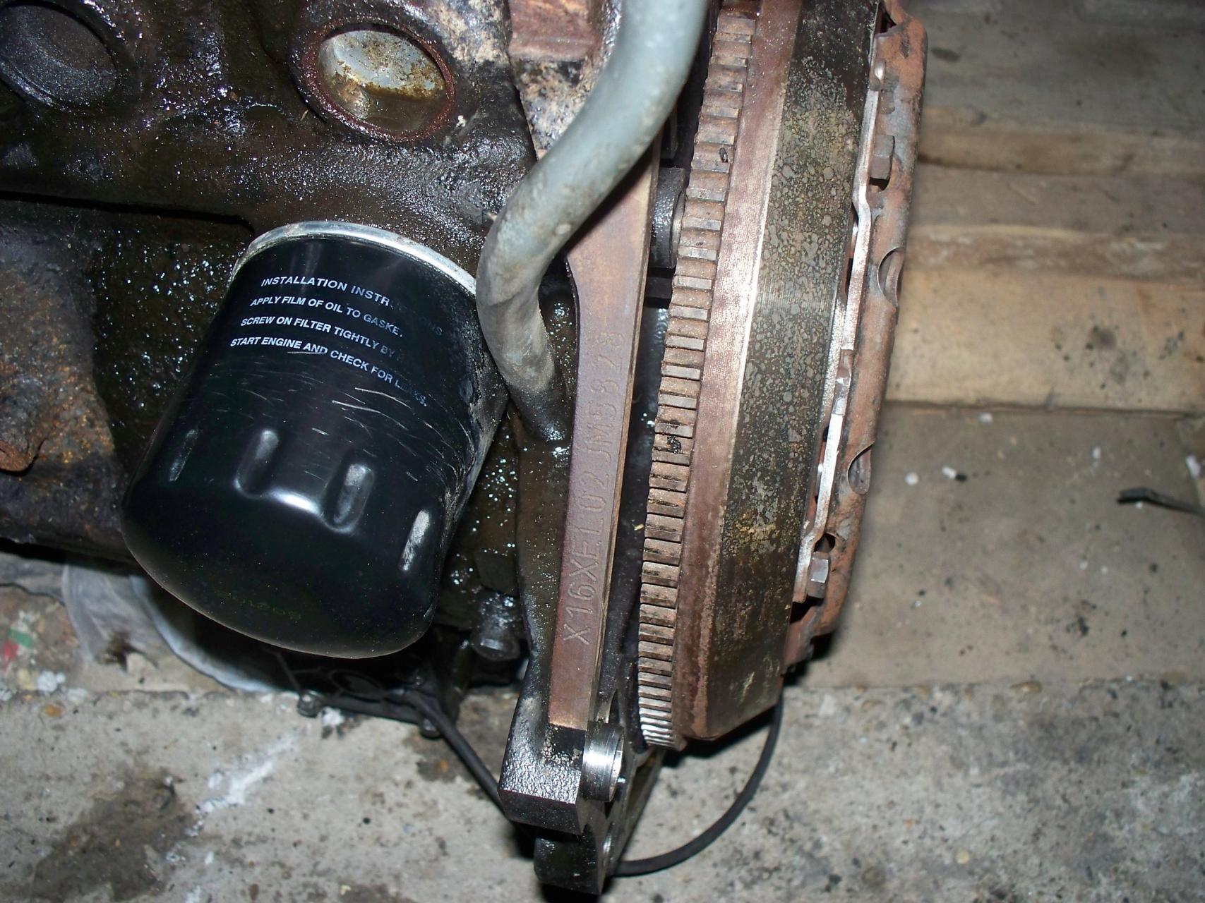

10w40 van benne jelenleg. Meg lehet oldani a kartergaz elvezeteset de most hatha jo lesz a kitakaritott csovel. -

Én a helyedben a kartergázt kivezetném egy csővel a motortér alá. A Greenpeace nem örül neki, de a motorod legalább nem kapja vissza a koszos levegőt. Bár nem tudom, nálad hogyan kivitelezhető, nekem a hengerfej tetejéről kellett levinni a csövet és a szívósoron ledugózni a helyét.
Milyen viszkozítású olajat használsz? Kompressziót mértetek mostanában?

A blokknal az az erdekes, hogy sem felul a hengerfejben sem alul a kartercsovet leveve nincs olajsar, persze minimalis van de a cso erthetetlen, hogy hogyan dugult el ennyire.
En valvoline es agip olajat ontok bele de, hogy korabbam mi kerult bele azt nem tudom sajnos.

(#25433) _seth_: Neked is javasolt a fékolajos megoldás, ha ennyi olajsár van a motorodban. Milyen olajat használsz?

(#25460) _seth_: Ha semennyit nem szellőzik a blokk, akkor kit tudja nyomni a szelepfedél-tömítést. De gyakori hiba túlhúzás is, még szerelők is el szokták rontani (mert nem specifikusan dolgoznak, hanem átlagolnak, ha a Te autódnak az épp nem jó, akkor így jártál). Az Opel motorok abszolút nem tolerálják a túlhúzást. Nagyon minimális nyomaték kell hozzá.

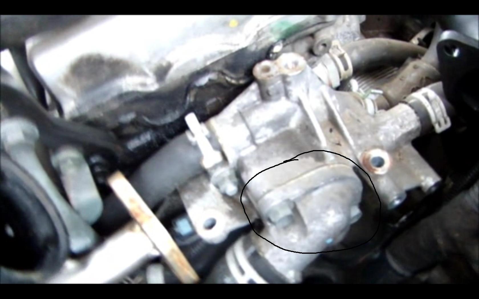

Beszart a termosztátom, 40km 150es pályázás és 20km 100 as tempó után 62 fok...
Holnap megy a doktorhoz, már vettem is Hellha/Behr-t.

X20XEV blokknak is sajátossága, hogy a szelepfedélnél ereszti az olajat, nekem most ott éppen nem igaz ehhez már a harmadik tömítésre volt szükség és tömítő loctite pasztára ami elég komoly egy cucc mivel kicsavarva a szelepfedél csavarjait az ég világon semmi sem történ még csak meg se moccant a fedél annyira odatapadt. Ennek műanyag a teteje és hajlamos repedni, elvetemedni és ezekből adódóan olajat ereszteni. Engem csak az bosszant, hogy a motor nem megeszi az olajat hanem elcsepegteti.

Én már nem törődök az "olajkönnyezéssel" (nagyon jó kifejezés, még nem hallottam
) ennek a szép új puccos műanyag autónak orrán-száján van olajpára, a szerelő mondta, hogy elkölthetek rá pár százezret, de időszakos lesz (max 3 év) és magint itt ott megjelennek majd a kis foltocskák. Mondta, hogy annyira sz@r minőségű anyagot használnak, hogy az valami döbbenetes; mutatott (ha jól emlékszem valami Ford) szelepfedelet amit letett az asztalra és billegett. Mondta, hogy ez új, mert a régivel az történt, hogy a tulaj bent felejtett valami a motortérben és úgy csapta le a motorháztetőt és a fedél elrepedt
Kérdeztem, hogy ez nem fog majd folyni. Mondta, hogy egy ideig biztos nem mert jól meghúzzák, de mire lejár az alkatrész garanciája akkorra biztosan elkezd ereszteni

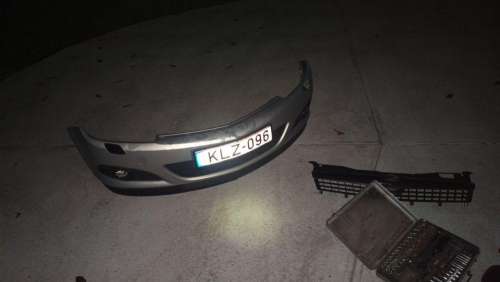

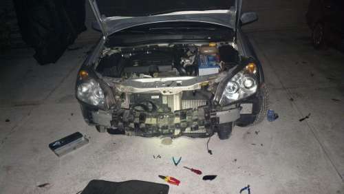

Vasárnap délután autóbuzulásnak indult a móka, ugyanis kiégett a bal első tompított. Persze a gyári kerékjárati ívben elhelyezett ajtócska csak szükségmegoldásként jó, mert ha leveszi az ember a gumiharangot a lámpa hátuljáról, akkor nincsen az a Rodolfó aki visszavarázsolja a helyére azon a kis lyukon keresztül.
Úgyhogy horrorba torkollott az izzócserém:
Csak ennyit kellett leszerelni a kocsiról:
Akkor már kiszereltem mindkét lámpát és megcsináltam az éndzselájt:
Speciális célszerszám a féklámpák tesztelésére:

Én 3x cseréltem már szelepfedél tömítést, loctite tömítőpasztát is kapott és mégis könnyezett, lehet nekem is az volt az oka, hogy a kartergázcső meg volt törve bár hogy oda hogy jut fel a nyomás passz, lehet az olajjáratokon keresztül de máshol is olajos a blokk, majd kiderül, hogy kevesebb lesz-e az olajfolyás vagy marad ahogy volt.

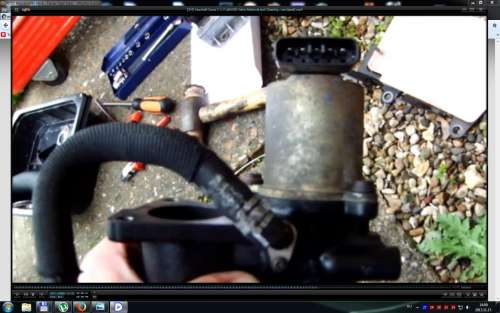

"A ventik nem mennek még a klímáé sem! A klíma nem mükszik és van két hibakódunk: P1540 ez érvénytelen jel (ez állandó) illetve ugyan ez P1540 csak annyi különbséggel hogy ez meg magas jel. A diagnosztikai műszerrel sem tudtuk munkára bírni a ventiket teszt üzemmódban.""P1405-re ezt találtam:
P1405 Abgasrückführungs-Ventil Spannung hoch/ niedrig
P1405 Abgas Rückführung (AGR) Istwert
P1405 Abgas Rückführsystem Funktionsstörung" -
