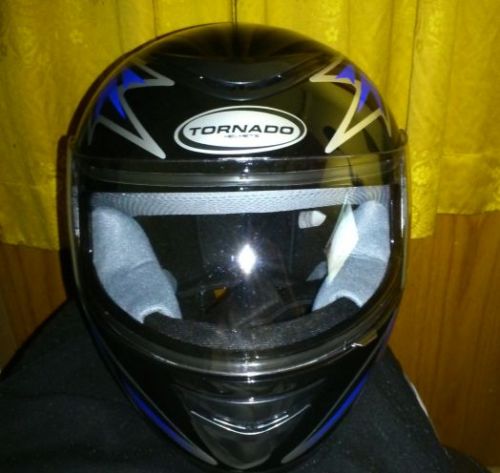

Ez már majdnem megfelel a Sharp tesztnek ahogy nézem
BTW egy jó közepes minőség felett nem hiszek a méregdrága sisakok mindenhatóságában, de ezt azért már tán mégse venném. Van az a bizonyos demagóg mondás a sisak és a fej vélt értékének korrelációjáról, de most inkább nem megyek ebbe bele
Something_
Olyan negativ vagy!!! Van meg toresteszt is rola, siman jo lesz neki: toresteszt
Nesze neked E jelzes
ludsimon
Én is remélem.
7k volt, újonnan.
Tök rendesek, rugalmasak voltak a boltnak a vezetője és épp arra kocsikázott és mondta akkor elugorhatok érte mert útba esik neki a munkahely.
"E" jelzés benne van! Szóval ha az Európai követelményeknek megfelel nem lehet annyira szar.
Először 4k-ért olyat néztem amiben nem volt E jelzés.

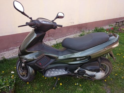

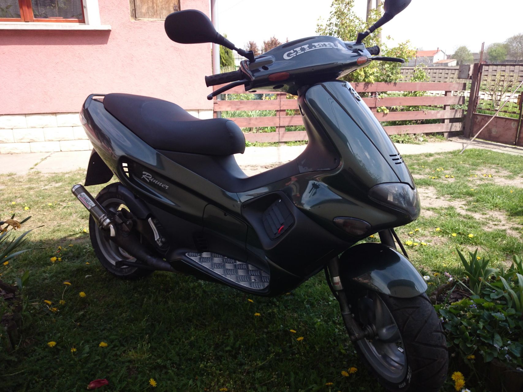

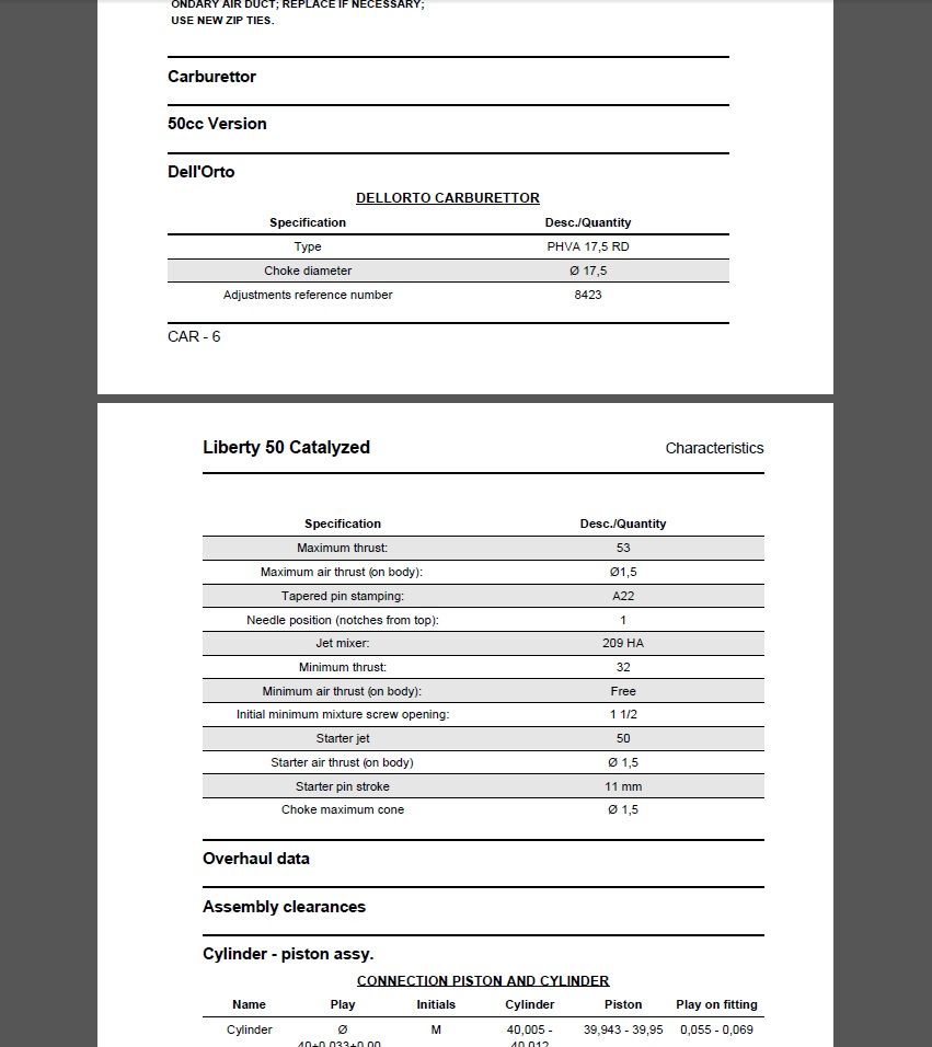

Sziasztok, na ahogy javasoltatok is feldobtam az uj kipufogot a Gilera Runner SP 50-re (2011.) Stage 6 Replica
Ahogy mondtatok is meg rosszabb lett, mar 70et se megy, min es hol kellene allitanom? Karbin hol tekergessek? Illetve 5,8as gorgok vannak bennnle Pollini kisebbet vegyek bele? Gyari volt rajta minden, eddig. Koszonom a tanacsokat, akar pm is koszonom! Udv. Peter -

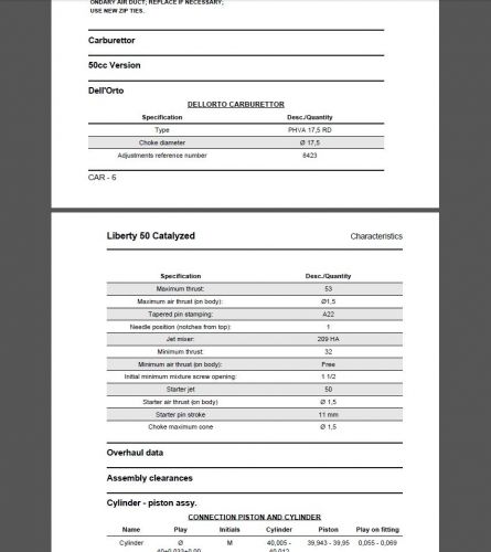

ludsimon
Ebből kiderül a main jet méretre?
53-as lenne gyárilag benne?
Nem csoda, hogy aki nem nyúl a karbihoz kipufftuning után besül a motor.
Itt 68-at írnak 50-es meg 70-eshez is. -
