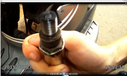

Fejlemények!
A tiszta gyertyával mentem bemelegítés után 6-8 percet negyed gázzal, gyönyörű barna a gyertya, utána 10 percet full nyélen mintha csak kapcsológomb lenne a gázkar, gyönyörű barna a gyertya!!Ez volt a baj anno amikor visszatettem a fojtást a légszűrőházra.
De kis butus vagyok.Elégettem tök fölöslegesen kb 6-7 liter benzint.
