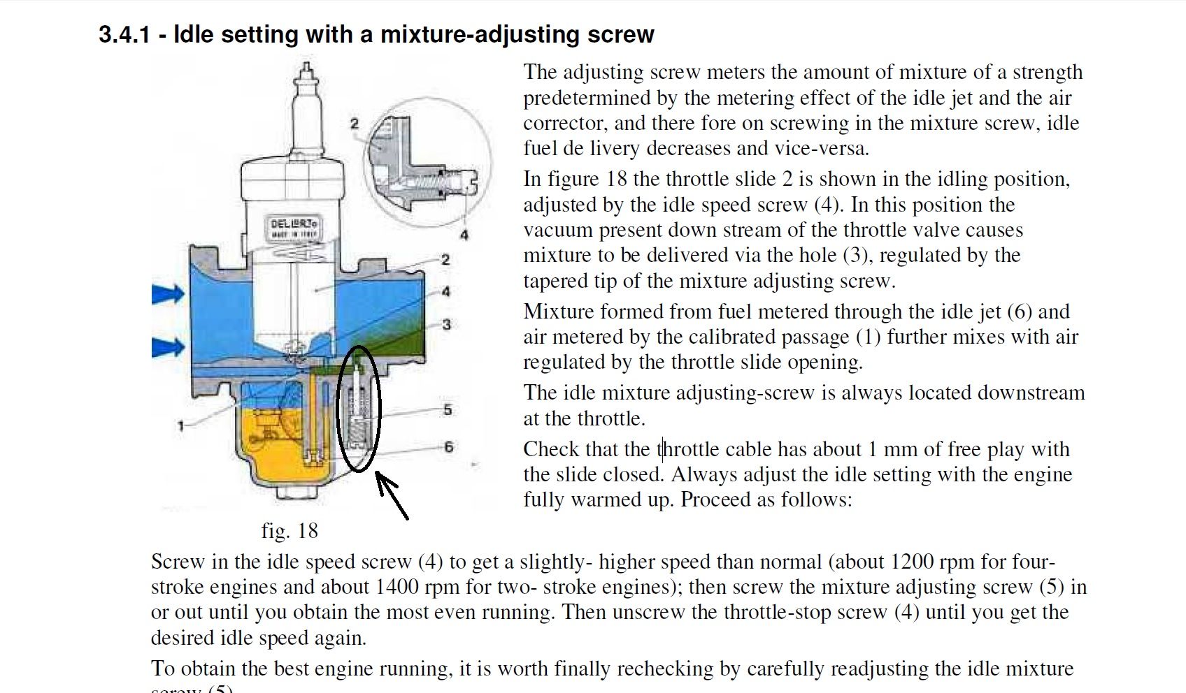

ha a gyártó nem hülye,és úgy gyártotta bele, akkor miért hülye, hogy letakarta?
Amúgy elárulnád, hogy szerinted mi a t állít az a 3. csavar? Úgy őszintén...
Maja karburátorán szintén 3 csavar van. Alapjárat+levegő. És van egy gyorsító szelep, ami nagy gáznál pluszba befecskendez némi benzint. Viszont ez csak a 180as kiváltsága, a 125/150-be úgy gondolták nem kell, nem javítana annyit. Hülye a Yamaha? Nem. -

Szerintem írj a gyárnak, hogy hülyék. Vagy az ombuccmannak, hogy korlátoznak a csavarcsavargatásban, mert letakarták...
Húbazz, ébredj már fel ember! Elkezdtél állítgatni egy működő rendszert, és az első hibánál ahelyett, hogy visszaállítottad volna az eredetire, tovább gányoltál.
Tanulmányoztad a karbikat. Fasza gyerek vagy, biztos Stark a vezetékneved, hogy erre elég volt pár óra. Más meg 10 éveket tölt a szakmában, és úgy is tud szopni.
Én is láttam 3 természetfilmet az esőerdőkről, meg van verébfészek a tető alatt, kibaszottul fasza biológus lettem ettől...

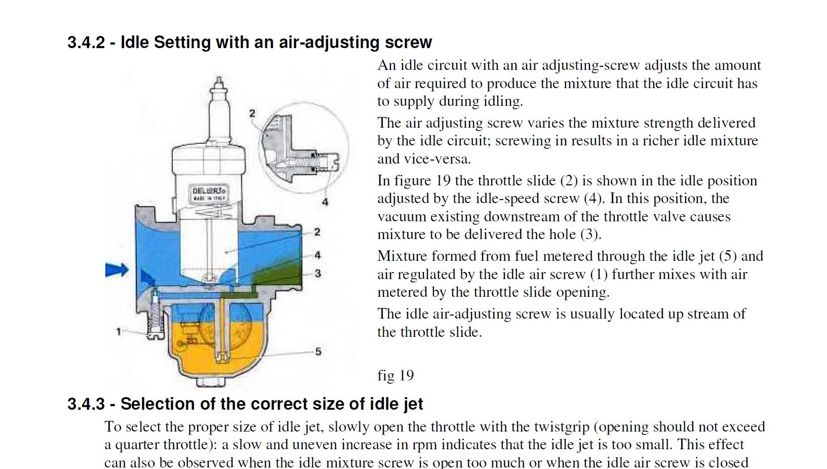

Nem tudom, de emlékeim szerint pont a levegőcsavar a "idle mixtura pecturalis" csavar. Az alapjárati üzemanyagot fúvókával állítod, a levegőt meg hozzá a csavarral. Nincs szükség másra.
Ha jobban megnézed a - szerintem hibás - képet, akkor látod, hogy azt a csatornát szabályozza, ami ugyan az alapjáratot szabályozza, de a kép szerint ott nem látszik világosan, hol is van a rendes levegőcsavar. Ha ez egyébként mégis jó, akkor is felesleges, mivel akkor is megfelelő fúvóka kell bele, ehhez szabályozod a levegőt, az alapjárstot meg az alapjárati csavarral.
Tehát az a csavar inkább arra az alapjárati keverék mennyisége mekkora legyen. Viszont a benzin-levegő keverék arányát a fúvókával és a levegő csavarral állítod.
Annak a csavarnak nincs semmi értelme. -

Persze egyszerűbb kettővel belőni, de én nem iktattam volna ki a mixture adjusting srew-t, az valószínű nem hülyeségből lett kitalálva, azzal precízebben beállítható valószínű. Persze bonyolultabb is ez nem kérdés....
Valószínű ez miatt lett kiiktatva.Eredetileg azért piszkáltam bele, mert negyed húzásra lassan éledt fel.
Nyitottam a levegő csavaron fél fordulatot, jobb is lett. -

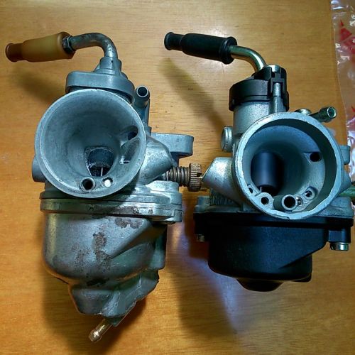

Ja és megvan, 7 éves Dellorto ment tönkre.
(Alul a véleményeknél.) -

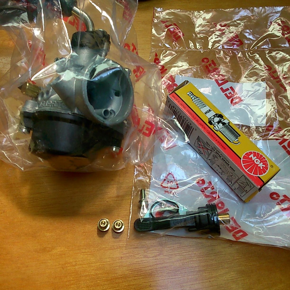

Mindegy, balfasz voltam.
De ha megérkezett a karbi azt csinálom, hogy először megnézem, hogy a vákumos benzincsap működik-e, akkor azt is kizárhatom és felrakom a Dellorto karbit a gyári érték szerint hagyok mindent, nem teszek rá semmit, már mint nem szedem még le a kiput és akkor be kell indulnia és kipróbálom hogy megy.
Addig hozzá se nyúlok a kipuhoz amíg 100%-os nem lesz az egész és ki nem derítem most mi a szar.De az úszóházban volt benzin szóval már a tököm se tudja.
De az a 8 éves Dellorto beszarás igaz, már nem tudom hol olvastam.
