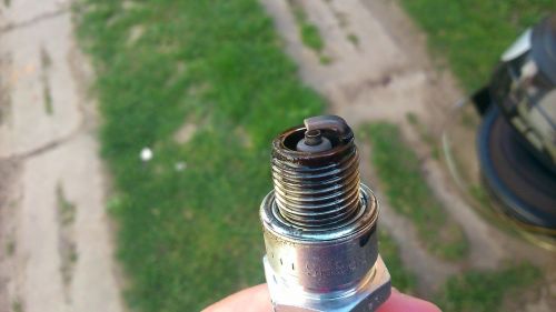

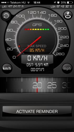

body007 dzso22
Ha ezek után is azt mondjátok sokat kap ,akkor van még egy rovátka a súbertűn ,szóval lejjebb engedem..
Na videót is csináltam ,a lényeg az az elindulástól számítva 0:18 másodpercig van , az az időszak alatt eléggé erőtlen a motor .. Másik meg az senkit ne tévesszen meg 0:50 -től a hang elvan csúszva ,ugyan is ott már elindultam ,de olyan mintha húznám a gázt a motor meg áll
bocsánat ezért de a lényeg az elején van , viszont visszafele már jól ment mint azt a hangján is hallani..VIDEÓ
Üzemmeleg gyertyakép (menet bal oldalán látható "lerakódás " az csak por

z0l1ka
dzso22 #55807 üzenetére
Hát ő új a dugó benne nem akarom erőltetni még
Erő sincs olyankor benne olyan mintha dugulása lenne de mégse , kivan cserélve takarítva minden.,hidegen rosszabb ,aztán ahogy melegszik be egyre jobb ..ha csak folyamatosa tartom a gázt is érezni kicsit hogy úgy elkezd darálni..ha odahúzom neki akkor veszi a fordulatot majd elkezd darálni kicsit aztán újra jó és ez szépen ahogyan bemelegszik ,elhagyja!
Holnap majd csinálok gyertyaképet ,amikor (darál) meg amikor bemelegszik és megy rendesen.. -
