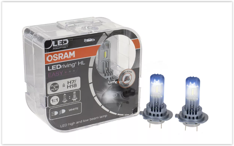

Nézz körül az Ali-n, a foglalatba biztos lehet oda gyártott LED égőt venni. Ezt sem lehetne hivatalosan, de szerintem fényévekkel jobb megoldás, mint a farigcsálás.
Van kereső, keress vissza itt a fórumon, volt téma már az utólagos ledesítés, emlékeim szerint képeket is tettek fel, milyen lett a vetítési kép.

Scarabeo 50. 12v 35w izzó van az első lámpába benne éjszaka alig látni vele. Kocka led munkalámpán gondolkozok be faragok egyet. Milyen megoldást tudnátok ajánlani hogy erősebb legyen a világítása.

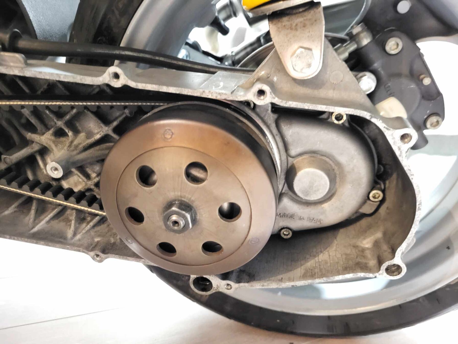

Nem a meredekségére gondolt, hanem a mobil tárcsa pálya aljáról levenni, így jobban kifut ugyan a szíj, de a variátor karaktere jobb nem lesz, illetve a görgők pályáját is kötelezően marni kell, ezt nehéz jól megcsinálni, inkább egy használt sportvario. De nekem mindig a varió az utolsó, igaz egyben a legfontosabb.

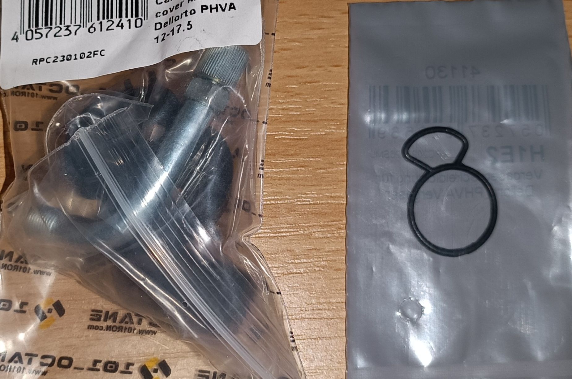

sziasztok, visszatenném inkább a karbiba a légterelő tányért, mert a főfúvóka cseréje nélkül nem sikerült jóra beállítani, azt meg nem akarom, hogy többet igyon meg emiatt. A gyári kipufogóval nincs értelme növelni a fogyasztást egyelőre.
viszont nem fotóztam le, hogyan álltak a furatok, mielőtt kipattintottam. Tudja valaki hogy a helyes? Ezen a képen jól van benne?
Össze kell csiszolni, hogy jobban zárjon, figyelve arra, hogy a görgők ki ne essenek.

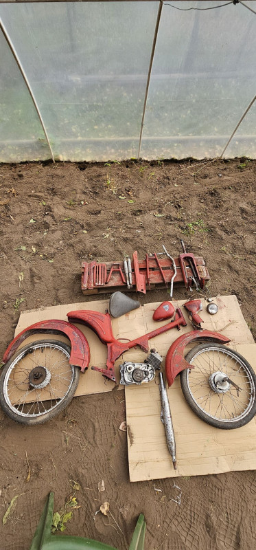

Üdv, 1959 évjáratú, kis ötvenes Berva moped.
Egerben készült, azt hiszem Panni robogóval gyártották párhuzamosan. -

Lapra szerelt gép. Megveszed, aztán a leírás alapján összerakod.
J&P : Milyen gép? Első ránézésre Komár-nak néztem, de valami régebbi gép lehet.

Én tegnap meg ma, variáltam kicsit, szíjam 500km alatt olyan 0,5mm-ert kopott, jól megy a gép, de ez sok. Végül betettem egy (fehér malossi 26kg helyett) kék polini 22 kg-os nagyrugót, görgőből 6,9-est, (6,5 helyett) valamint a szíjat kihézagoltam, eredmény, hogy a gyorsulásom sokkal jobb lett, sokkal többet töltök 70-80 között mint eddig. Fordulatom ugyanott van (8800) de azt érzem, hogy könnyebben megvan az áttét és a szíj sem csúszik. A kopott szíjal így is sík úton belement a 89-be, végattétel nélkül kb 9500-as fordulaton. Illetve mindent is kitakarítottam, szuper lett.
