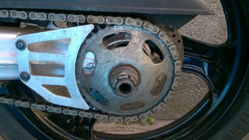

Aprila RS 50 vázban van egy Derbi GPR 50 blokk.
Láncszettet szeretnék venni hozzá de nem tudom milyen kéne.

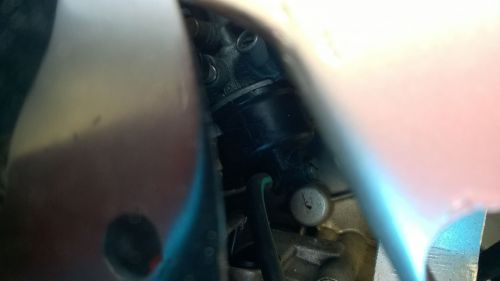

Apriliára vagy Derbire nézzem?Felismeri valaki ezt a Dellorto karbit? Az előző képen is látszik kicsit.
Nem tudom eldönteni hogy ez most mekkora. Mindegy lehet megvárom a szerelőt ameddig leszedi az idomot és egy-két nap csúszással lesznek csak meg az alkatrészek.

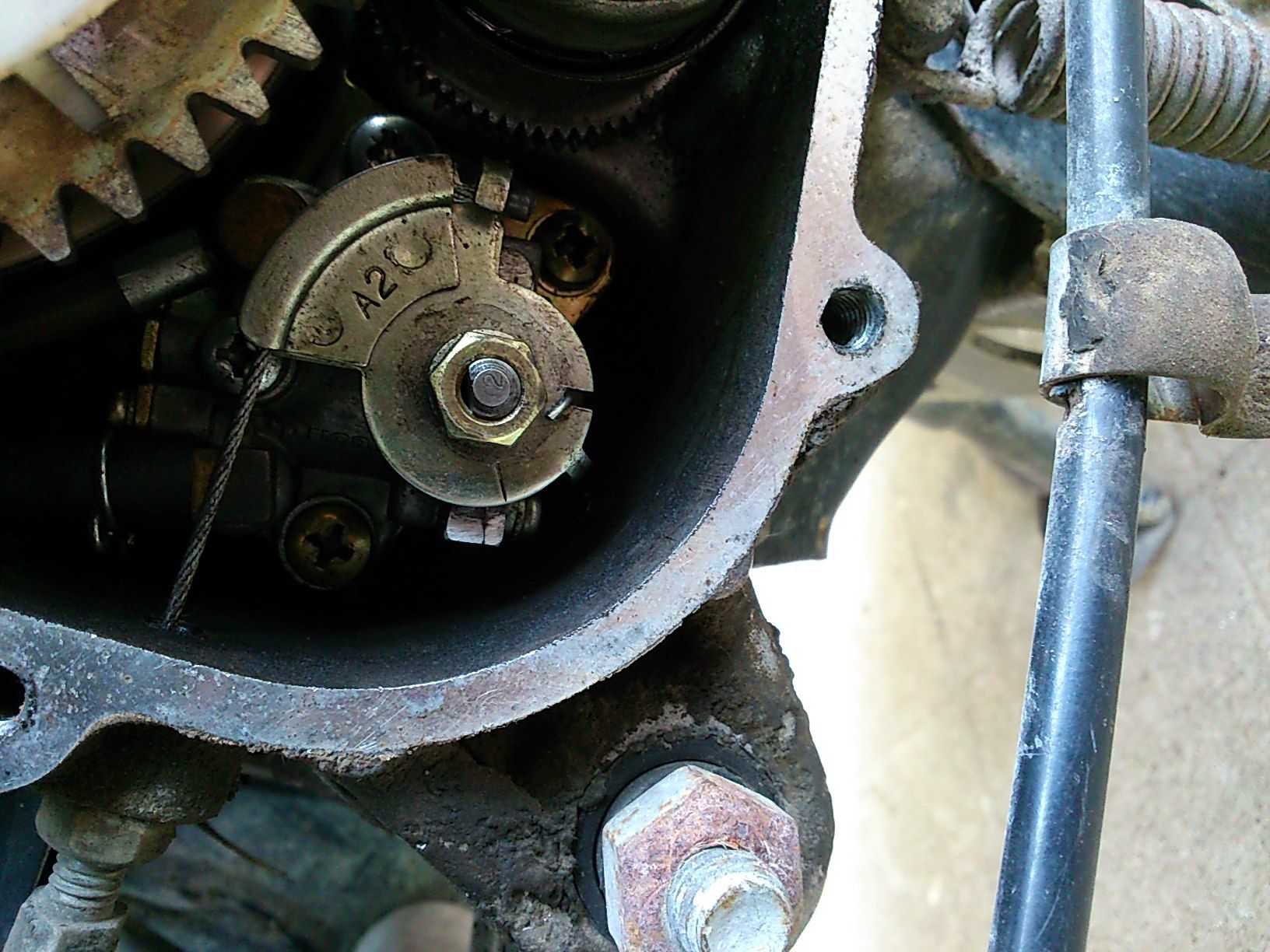

Ezt nézd meg ha így áll a pumpa,megkapja a kellő olajat. Ahogy a videón is látszik,egy vonalnyival feljebb szokták állítani.

Mellesleg az olajpumpa az olajcsövön épp csak nyomja az olajat. Nem kell annak spriccelni, vagy ilyesmi. Nekem egy kb 3mm belső átmérőjű átlátszó csőben alapjáraton kb 5 motorfordulatonként moccan 2mm-t az olaj. fullgázon kicsit többet, de nem sokkal.A másik, hogy az alapjárati beállításnak sok köze nincsen a full gázhoz. Attól, hogy alapjáraton dús, fullgázon még lehet szegény a keverék. Ahogyan az alap, ahogyan tanácsolják is többen: Előbb az alapjáraton lődd be rendesen a benzin-levegő keveréket, aztán jöhet a többi.

Az olajat lehet valahogy ellenőrizni?
Úgy értem, hogy megnézni jön-e rendesen olaj a csőből?
Van rá valami technika?Én azért nem a benzinre tippelnék, mert ezelőtt is csinált ilyet, hogy elerőtlenedett 15-20p után.
Lehet az, hogy az olajnyomás nem kielégítő. -
