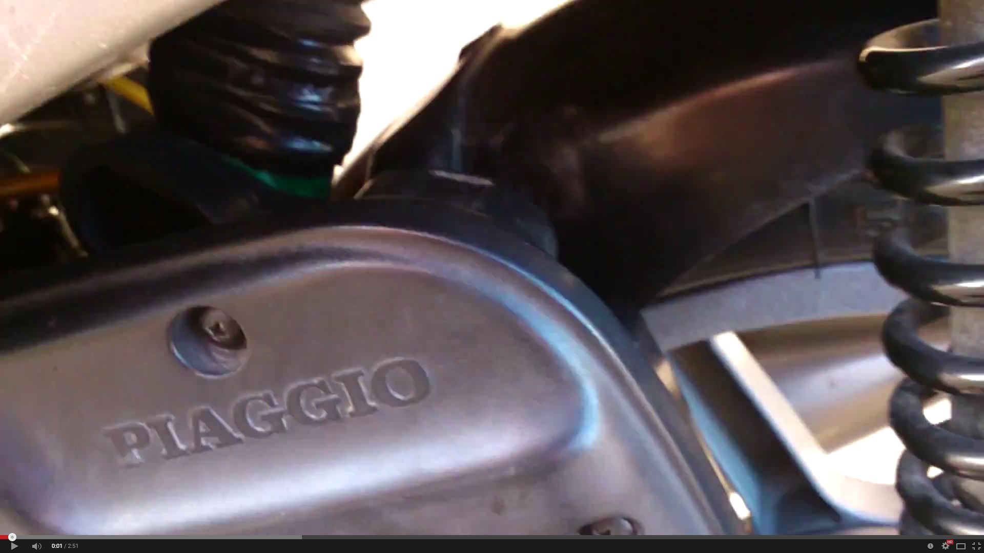

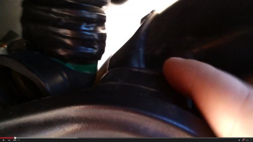

Fejlemények!
A tiszta gyertyával mentem bemelegítés után 6-8 percet negyed gázzal, gyönyörű barna a gyertya, utána 10 percet full nyélen mintha csak kapcsológomb lenne a gázkar, gyönyörű barna a gyertya!!Ez volt a baj anno amikor visszatettem a fojtást a légszűrőházra.
De kis butus vagyok.
Elégettem tök fölöslegesen kb 6-7 liter benzint.
ludsimon
Na most teljesen kidrótkeféztem a gyertyát, plusz kiégettem gázon 5 percig.
Ahogy kocogtattam szép csillagszórószerűen hullott ki belőle a sok kox.
Teljesen olajmentes lett, legközelebb csekkolom, mert az mindent mutatott eddig is, csak eddig teli volt köpdösve és amiatt nem láttam rajta sokmindent.Meg mostmár megnézem, berajzolom a negyed fordulatot a gázkaron, mert kíváncsi vagyok jó-e az alapjárati fúvóka, régebben is érdekelt már. Utána meg megnézem full gázon is.
ludsimon
Mondom, leszedtem az úszóházat, szépen működik, nem ereszt át.
Ki is próbáltam, szívtam is és rendesen zárt mikor nem szívtam.
Tűszelep is tökéletesen zárt.Kb azóta túlfogyaszt mióta visszatettem a légszűrőházra a csövet. Nem a karbival összekötő csőre gondolok, vágjátok, hanem ami elvileg jobban folytja a légszűrőt, csak nem akartam véletlenül se, hogy vizet kapjon!
ludsimon
Bogyó bá'
#60927
Átlátszó és nem folyik!
Lehetséges attól fogyaszt drasztikusan többet, mert amikor az a hatalmas Armageddon 2 itt volt (100 km/h-s szél meg vihar) akkor én visszatettem a karbira csövet, nehogy vizet kapjon abban az őrült időjárásban??
Most lehúztam a karbiról a csövet, mentem egy full nyél menetet (75km/h helyett újra 80km/h a vége!
) és 4L-re jött ki a fogyasztás.
10km-t mentem 0.4L üzemanyaggal.
Hát meglátjuk, én már nem kiabálom el..
Köszi a segítséget!
