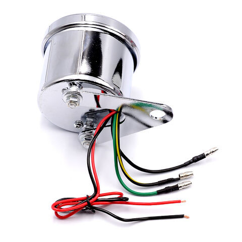

piaggionrg
Valaki szerelt már be ilyesmi fordulatszámmérőt? Jók ezek?
Tervezem hogy rendelek egyet de nem vagyok nagy elektronikai szakember. Mit mire kellene kötnöm?
Ezeknél mindegy hogy 2 vagy 4 ütemű a motor?
Mert aliexpressen erről nincs leírás viszont a vásárlói véleményeknél ahogy néztem többen 4t motorra szerelték.
Két kábel ami az óra világításáért felel azzal gondolom elbírok. Van egy kábel ami a gyertya kábelre kell. A maradék két kábel hova?

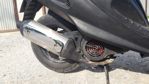

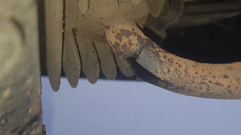

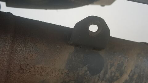

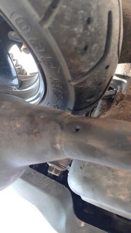

energy4ever
Ma leszakadt a kipufogo a choimon...
Van masik szerencsere, mert 3db ilyen motort vettem, az ilyen esetekre elbontottam az egyiket.
A kerdesek:
Henger-kipufogo tarto csavarokat melegen, vagy hidegen szedjem ki?
Csavarokat zsirozzam?
Vajon gyarilag fixen van rogzitve a vazhoz, vagy volt ott valami gumo is, amit elhagytam a csavarral eggyut?

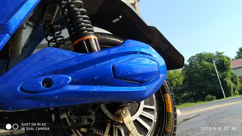

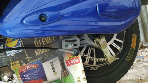

KTMHobby3
#74017
Elvileg ők szerviz is, és náluk garanciális.
A motoros támasz leesett, felrakták ingyen. Aztán kiderült, hogy támasz kinyomta a tárcsánál lévő csavart azt is megcsinálták ingyen, egyébként szerintem herótot kapnak ha meglátnak
Május idusán vásároltam tőlük 225 ropiért
Csináltam róla videót is: Polymobil POB-02BR - Elektromos robogó (240-300W)
Azért ezt vásároltam, mert a Ztech-09-ből csak bordó volt
A másik ok meg az, hogy erre több minden fér fel, mivel az akkumulátor máshol (a taposó alatt helyezkedik el) -

Sziasztok, Yamaha Jog kipufogóval kapcsolatban kérdeznék. Ha valakinek van otthon leszerelve és lehetősége megmérni a súlyát, megtenné? Én levettem és bitang nehéznek találtam (4,2 kg), lehet tele van már olajjal, vagy alapban ilyen súlyú? A másik, hogy alul, ahol a lejövő cső csatlakozik a dobhoz, van egy apró menetes furat egy csavarral. Annak mi szerepe van? Ha kiveszem, ott is jön ki a kipufogó gáz. Köszi a válaszokat.
