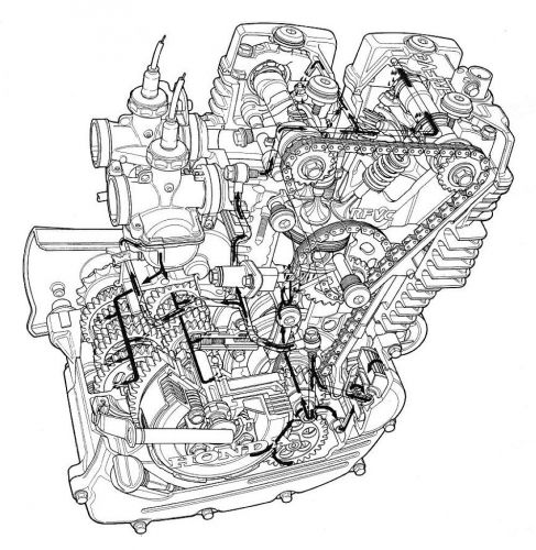

Bogyó bá'
Den
Bogyó bá' #55424 üzenetére
Jézusom
Valaki tényleg nagyon elborult a fejlesztési osztályon, valszeg a verseny részlegen dolgozott korábban
Ilyet viszont biztosan nem koppintottak a kínaiak, mert tisztában vannak a korlátaikkal. Nekem van egy négyszelepes zongshen 125-ös blokkom, de az dohc és szerintem nem himbás és egy karbis.
Bogyó bá'
1 henger, 124 cm3, RFVC hemiszférikus égéstér, DOHC-4 szelep, de 8 szelephimba (!!!), 2 karbi, 2 kipufogó és 2 db vezérműlánc (!!!). Hondáéknál valaki be volt rúgva...
Furat 58 mm, löket 47 mm. 12 LE 11.000 fordulaton.
szerk: ja, és szokatlan módon a váltót is az olajszivattyú keni, nagy nyomású olajjal!
Ja, az olaj külső, krómozott csöveken jut el a kenési helyekre.
