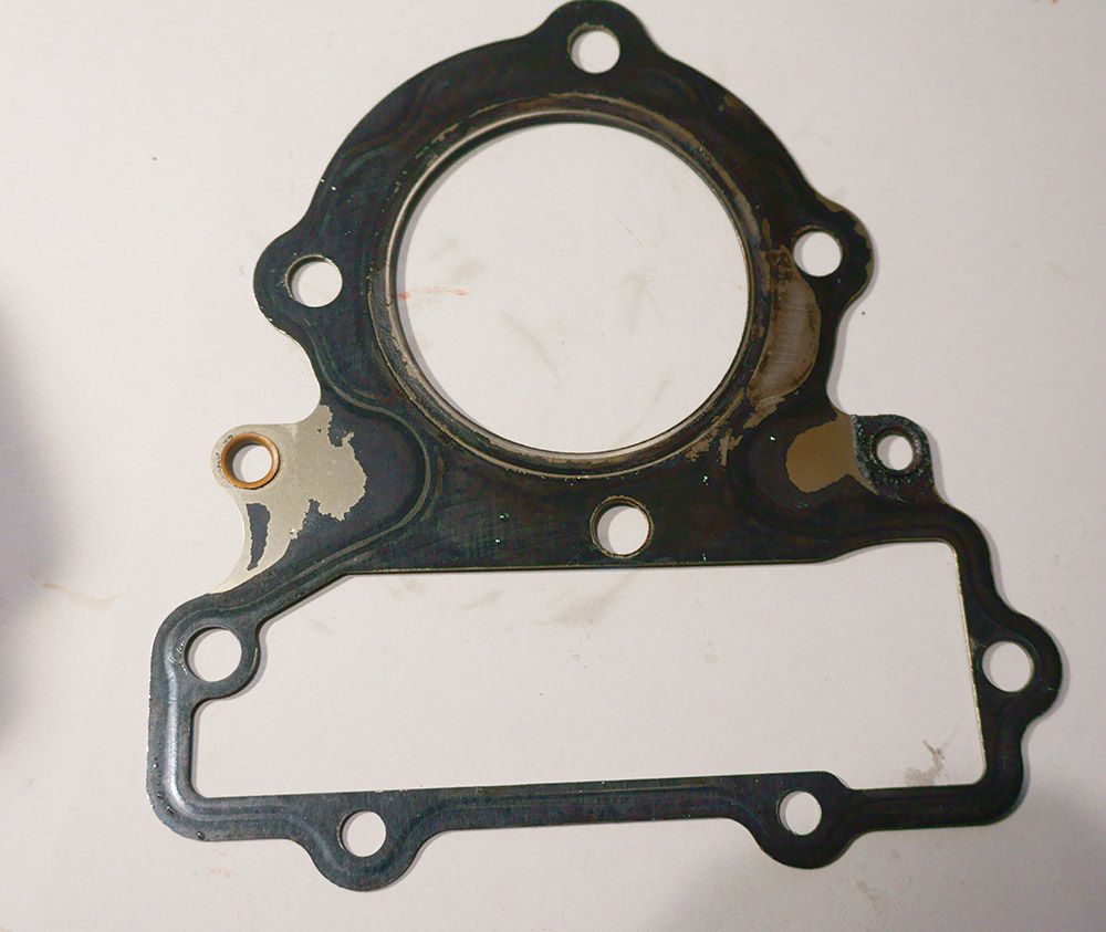

No hát ez nem volt sikeres. Ki tudtam cserélni a tömítéseket a hengerfejen. Ez eddig ok. Viszont a gép nem indul be. Beköpi a gyertsát, de nem tudtam meghatározni, hogy az most mi is volt. Olyan olajszaga volt, mint a fegyverolaj, amit használtam egy-két helyen a szereléskor, viszont túl híg. Azt hiszem, hogy víz jut az égéstérbe.
Összesen csak két füstös pöffenés volt a kipufogóba a 2 óra alatt. Semmi más. Szomorú vagyok. :-(
Den: Sajnos pont ez a baj, hogy ott kell spórolnom, ahol tudok (kedves exnejemnek hála). Pont ezért akartam legalább annyira megcsinálni, hogy menjen, hogy leállhassak az autóval és spóroljak. Aztán, ha ez már meg lett volna, akkor nekem már tök mindegy, ha mondjuk minden 2. hétvégén szét kell szednem, míg végre minden kicserélődik. Csak addig is jó lenne, ha tudnék járni vele, ha nem is 100%-os.
A hosszanti karcok egy alkalomnak tudhatók be, amikor egyszer mentem be vele a céghez és az olajcső kicsúszott a szivattyúból. Akkor megszorult. Mondjuk ez is mekkora marhaság, hogy a szivíttyúba csak simán bele van dugva az a rézcsonk. Lazán kijön.

Nagyobb fúvóka valszeg nem kell, max a levegőcsavarral lehet picivel több benzint adni neki. De még ez sem biztos, lehet, hogy ez így jó, az a helyzet, hogy mi többnyire kínai gépeket javítunk, azoknál nem szokott ilyen fémtiszta lenni a hengerfej és a dugattyú, de ez nem feltétlenül mérvadó, mert azok általában 30-40 éves kétszelepes blokkok koppintásai, ahol nem olyan optimális az égéster formája, mint az újabb motoroknál, a karbik sem olyan jó minőségűek, nem lehet minden üzemállapotra ideállisan belőni őket, meg a gyárban nem is mindig foglalkoznak vele, ezért egy picit dúsabban mennek általában. A gyújtásrendszer is gyengébb minőségű, szóval, lehet hogy ennél a blokknál így kell kinéznie a dolgoknak. Pláne ha sokat megy nyélgázon.
Mi nem szoktunk az ilyen lemezes hengerfej tömítésekre semmit rakni.
Bogyó bá'
Nem tudom, a gyárilag előírt méretű (de vadiúj, eredeti Keihin) fúvókák vannak benne, és az úszószint is stimmel a karbikban. Súbertűk középállásban. Mondjuk konstans nyélgáz...
Tegyek bele egy mérettel nagyobb főfúvókákat? Van egy egész készletem, 2 százados lépcsőkkel.
A hengerfejtömítés viszont garantáltan kifújt (lásd a képen) és a szelepszár-szimeringek is gatyák, cserélve lesznek (szerencsére ezek vannak a tömítéskészletben).szerk: pont annál a kipufogószelepnél fújt ki, ahol a "rozsdás" szelep volt...
szerk2: tényleg a hengerfejtömítést felszereléskor meg kell kenni valamivel?
három vékony fémlemezből áll, közöttük (kívül-belül is) fekete műanyagréteggel. -

kijött mindkét mocsok.
Viszont aminek nem örülök az az egyik, hogy elszakadt a hengerfej belső tömítése. A másik, hogy nem találom sehol azt a vízcsövet, ami az Airsal hengerhez volt. Pedig az kell, mert az Airsal hengeren elöl van a csonk, míg a gyárinál hátul és addig a gyári cső nem ér el.
Egyébként a gyári henger kuka. Le akartam fotózni, milyen a dugattyú, mert szép nagy hosszanti szántások vannak benne, de egy kutyának megtetszett és elvitte a ronggyal együtt, amibe beletekertem.
