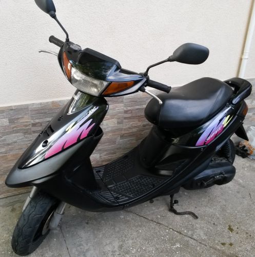

Na gyerekek, ma 1 óra alatt
széné tuningoltamkicsit feljavítottam a kis Jog-omatMentem volna szerelni apámhoz, de esett az eső, így nem indultam el. Apám később telefonál, hogy hol vagyok... közben elállt az eső. Háromnegyed 7... na mindegy mondom elugrok, megvan ez hamar.
A lépések:
Végy egy ZR SuperJogot. (21e km)
Végy egy donor Z jogot. (14e km)
Cseréld ki a kuplungokat. - Na itt volt egy kis bibi, ugyanis nem ugyanolyanok. A szíjtárcsa ugyanakkora méretű, viszont a harang nagyobb a Z jogon. Semmi gond, kicseréltük a deklit is, így megoldottam egy másik kisebb problémát is, nevezetesen, hogy a berugó racsni már nem mindig kapaszkodott bele a tengelybe, el volt kopva.Ráraktuk a dekilt, beindítottam. Minden ok, semmi furcsa hang. Odahúzom neki, oké.
Jöhet a próbakör. Míg bementem a bukómért apám már került vele egy kört (bukó nélkül, mert why not?), azt mondja hú, ez ugyan jól megy! Na, mondom lássuk. És tényleg, megszűnt 30-40 között a torpanás, szépen egyenletesen gyorsul szinte végig, kicsit jobban meg is indul, és ha 20-40 között odahúzom neki, akkor nem erőlködik, hanem szépen megy. Ráadásul a régi olyan szar volt már, hogy gyakorlatilag motorfékkel mentem, ha elengedtem a gázkart, mert nem húzta vissza a pofákat a rugó, ezzel viszont szépen gurulok.1 óra alatt kicseréltem (majdnem) egyedül, úgy, hogy még a légszűrőt is meglestem, nem-e retkes. (nem)

Pete55555
ludsimon kilövés előtt:
Pete55555
Azt tudja valaki, hogy a gyári kuplungrugóhoz képest az 1000/2000-es mekkora különbséget jelent?
Katanához ez a két típust találtam, szerintem az 1000-es elég lenne. (Gyári SR-hez való kipuff van rajta, gyári/utángyártott karbival)Most az van (ami eddig is volt) hogy mivel hamar nyit a kuplung, nem pörög fel a motor, majd úgy 5-10 km/h körül förög fel rendesen, és ott megindul.
Viszont egyébként már alakul a dolog, kb 8-9 mp alatt 50-en vagyok, tehát a gyorsulás elég jó, ráadásul a fogyasztás sem vészes, csak nem tudok kilőni
Pete55555
enginev3.0 #58931 üzenetére
De a szűrő se tökéletes megoldás nem?
Nem hát!
De át nem megy rajta a gané, max ha kiszakad, inkább eltömődik.
Én a helyedben, ha biztosra akarsz menni, ezt tenném:
1: Üzemanyag ellátó rendszer szétszerelése
2: Karbi pucolás
3: Tank pucolás!!!
4: Összeszerelés, egy szűrő beiktatásával. (akármilyen sz*r szűrő is jó, nem kell feltétlen fém/réz...stb... a semminél minden jobb) -
Pete55555
Holnap lesz egy kis idő szerelni a Katanát.
A Karburálás már tűrhető, de lehet szív egy kis farsot a ledugózott autómata szivató helyén, úgyhogy vissza fog menni, meglátjuk mi lesz.
Egyébként az az érdekes jelenséget csinálja, hogy elindulásnál (szerintem) alacsony fordulaton fog a kuplung, majd 5-10 km/h-nál hirtelen felpörög a gép, és megindul. Cserés lenne a kuplung? Amúgy elég tűrhetően megy, viszont a vége 65 körül van, viszont mintha érezném, hogy menne még, lassan fel is megy 70-ig, és ott vége lesz.
Ötlet ?
Pete55555
dzso22 #58491 üzenetére
Az enyém tárcsás, mégis sz*r
Fékezésnél beesik, gyorsulásnál feljön... Van egy donor motorom, az is tárcsás, annak még tűrhető állapotban van a telój, majd kicserélem. De egyelőre most a Katanát kellene behangolni, hogy faszányos legyen.
Egyelőre 60-65-öt viszi, nagyon lassan eléri a 70-et. De a karbi-kipuff már jó legalább.
Pete55555
2thletme2day #58383 üzenetére
lejárt szavatosságú motorolajat
Van szavatossága ????
A föld alatt rohad millió x évig.... szerintem sz*rd le ami rá van írva
Pete55555
A katanámon valami csörgő hang jön a kuplung felől. Ha felpörög, akkor nem hallatszik, csak alapjáraton.
Vkinek ötlet ?
