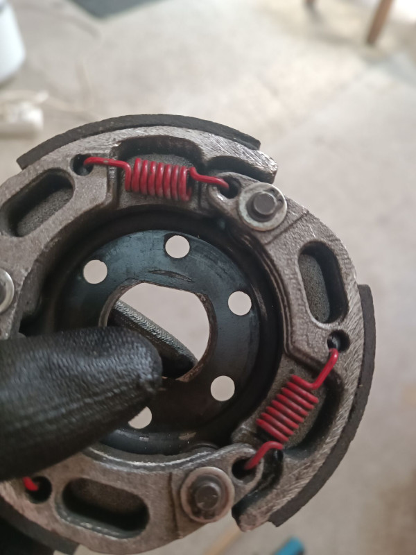

ez a kuplung betet mennyire hasznalhato meg? Fogalmam nincs mennyi anyag volt rajta ujkoraban

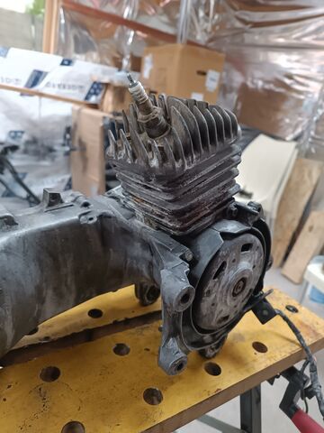

Tank kilett mosva, új benzin/ olaj csöveket fog kapni - ezzel nem lesz baj sztem. Mikor szétszedtem simán indult. Olyan dologra lennék kíváncsi mint egy autómotor összerakása utáni első indításnál, h pl. gyertya nélkül át kell forgatni a motort, h az olajat felkapja (igaz nem lett széthúzva a henger a mocin).
2-3-4 év állás után (fogalmam nincs mikor szedtem szét
) felhoztam a pincéből a kávédarálót, h összerakom mostmár. Az lenne a kérdésem, h ennyi idő után mire kell figyeljek az első indításnál?
Itt tart a dolog, van még mihez nyúlni

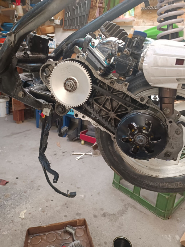

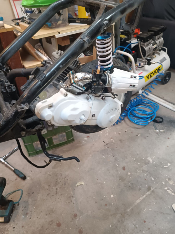

Kicsit utána keresgéltem: revo 70es vashenger 80ra fúrva, hebo hengerfej, 19es kínai dellorto phbg (egy jó nagy maréknyi fúvókával persze), malossi direktszűrő, nagy reed szelep, kína kék racsing cdi, malossi multivar, naraku kuplung + harang. Volt benne alu szíjtárcsa csak annak szétb@sztam a berugó ricnijét meg hosszabb végáttét is (azt is szét....tam). Az első / hátsó telók webike-tól (japán) jöttek.

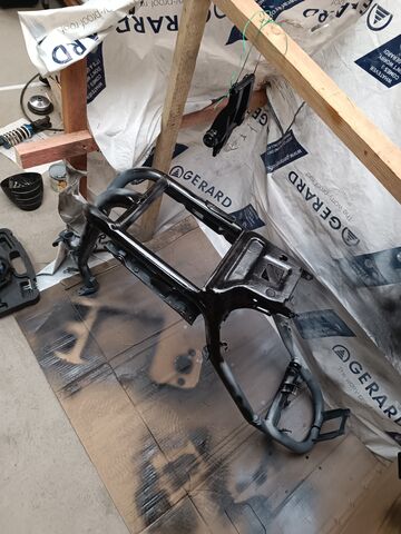

Most kicsinosítom (festés, új műszerezés, fékkarok, elől minden cserés), kábelezést/ csatlakozókat is cserélem, átnézem, teljes más lámpája lesz. Meg még kitudja...
jah, a kipu technigas

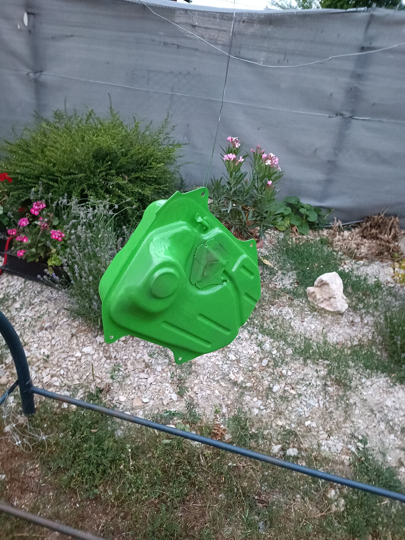

A tankot szeretném "felújítani"
A mosás rendbe is lesz (citromsav) de szeretném levédeni is utána.
Ezt a festéket találtam:
UNILUX OLAJ ÉS BENZINÁLLÓ ZOMÁNCFESTÉK 0,25 LITER
Valahol műgyanta alapú benzinálló festéket olvastam, h az kellene - de azt nem találok... -

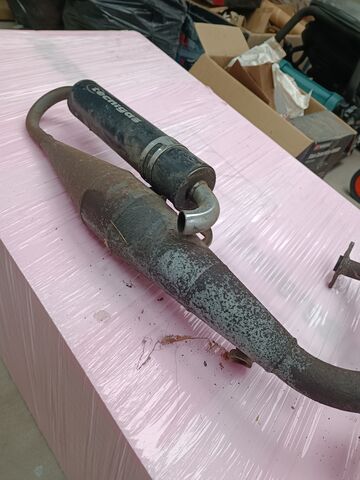

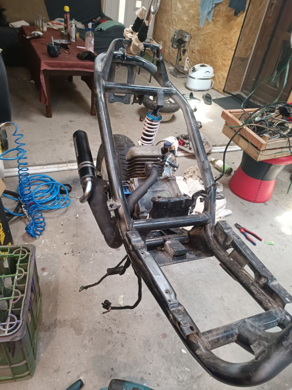

Köszi a tippeket. Henger marad úgy ahogy van, a kiput felcsiszolom kicsit, rozsdaátalakítóval megkenem és nézek vmi hőállófestéket rá.

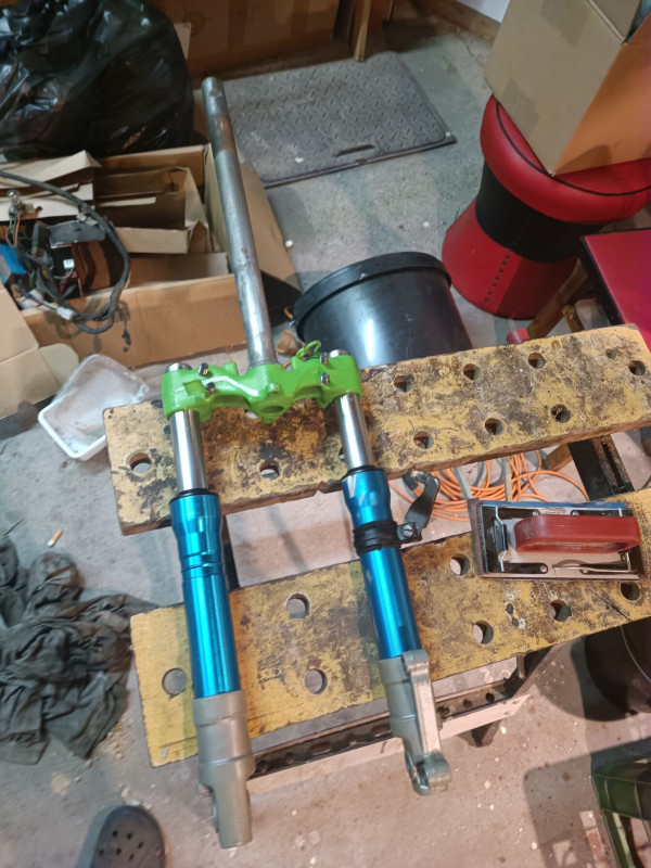

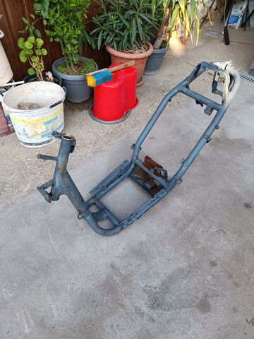

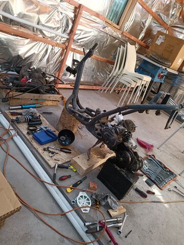

Elkezdtem kicsit felújítani a mocim. Szétszedtem, rozsdás részeket lekezeltem, lefestettem:
Az lenne a kérdés, h a hengerrel / kipufogóval mit lehet kezdeni?
A hengert bekentem rozsda átalakítóval, de nem túl szép. A kipura csak rákentem kicsit, h megnézzem mit csinál vele.
Szóval mit / mivel szokás kezelni ezeket a részeket? A kipu egyébként szép fényes volt újkorában, gondolom olyan már nem lesz

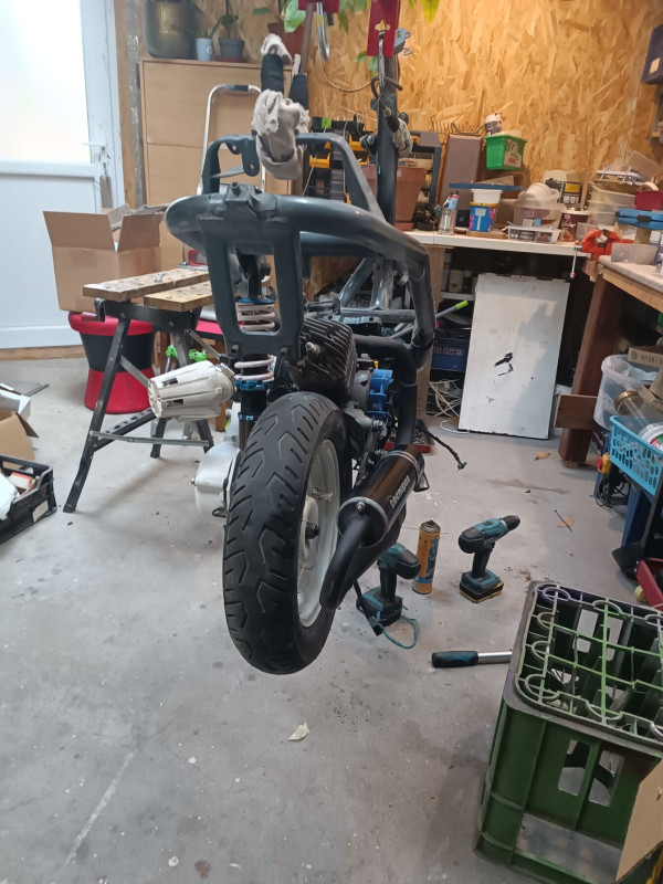

Nem tudom, nekem a jetforce valahogy összeakadt a rossz befecskendezővel
De én is haladtam. Heftolni kellett a kormányon, amit még nem tudok magam - persze megpróbáltam de csak jó nagy lyukat ütöttem a vason
Alakul. Holnap remélem már csapatok egy kört - persze tuti, h nem a fél motor még darabokban

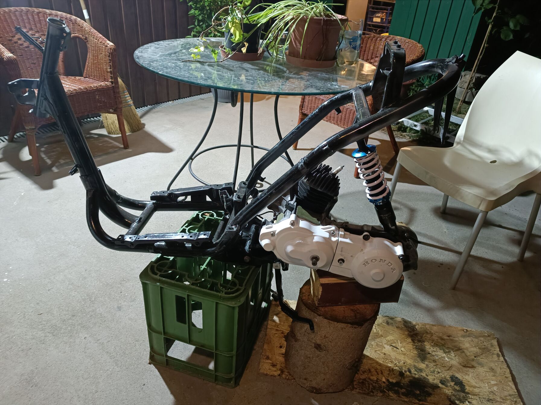

Naraku 75ös vashenger ami már 80as (gyűrű törés tavaly), hozzá a nagyobb hengerfej kicsit megemelve. Nagy leömlő, 19es dellorto phbg (kínai, de be lett fúvókázva szépen), egy ilyen főtengely. Hajtásba alu nyomótárcsa, "sport" variátor (ezt idén cserélem egy normális multivarra), sport kuplung, kuplungharang (el kellett emelni a hátsó deklit egy 5mm vastag bakelit "alátéttel, h beférjen
) Telók kicserélve, gumik a legnagyobbak amik befértek, tecnigas kipu, egy raklap munkadíj, meg ami most nem jut eszembe
Sok minden aliexpress, de pl. az első telók webbike-ról, van ami spd-ről jött, na nem vagyok normális
Mivel kezeljem le a rezót?
