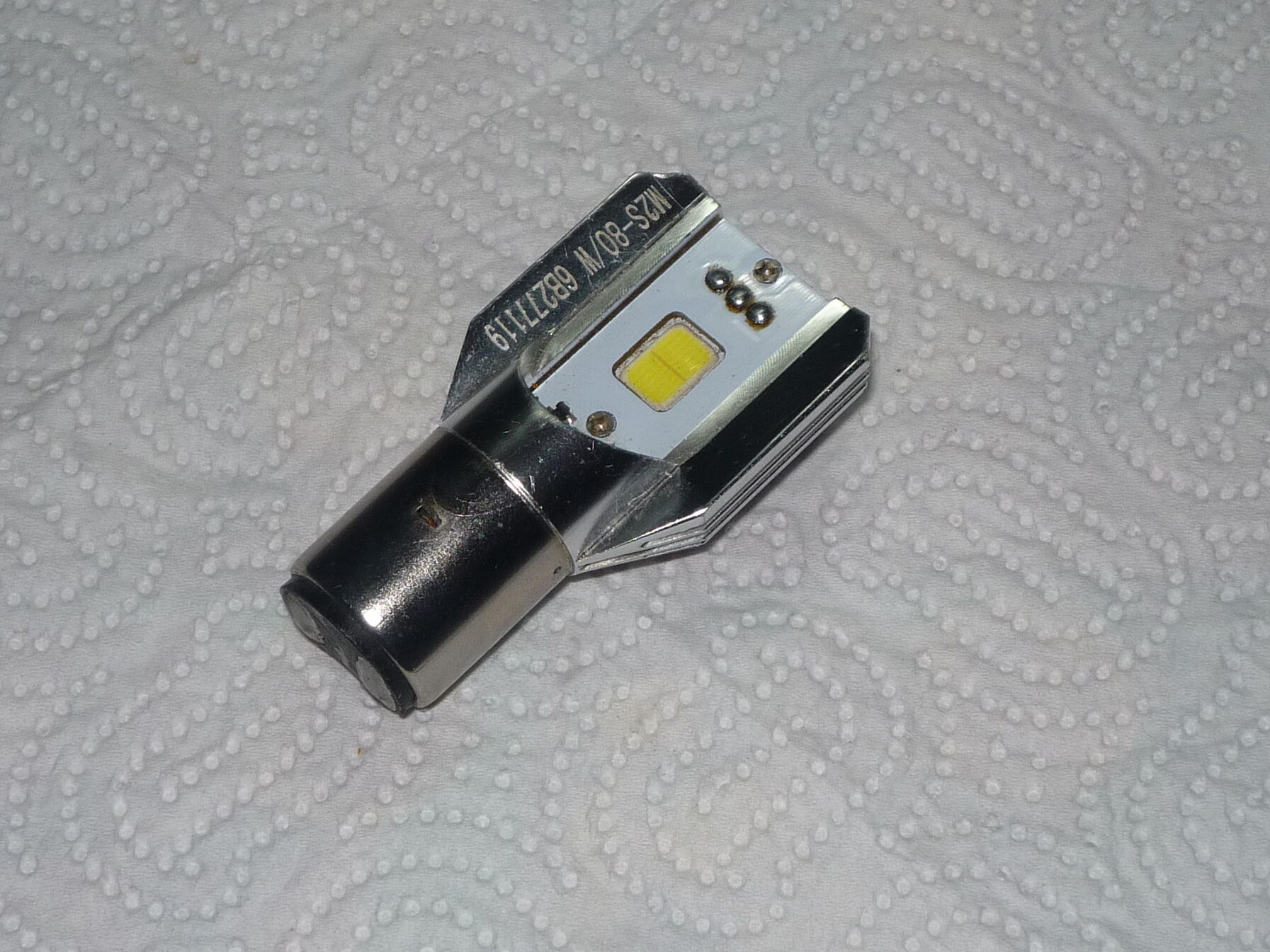

Elnézésedet kérem én ledesre gondoltam. Az viszont valóban szörnyű hogy még hagyományos izzót sem tudnak gyártani.
Az én motoromban egy kínai 6/6W-os ledes bilux "izzó" van, már 7 éve, (korábban írtam) azóta kifogástalanul működik. 8-80V egyenfeszültségről működik, 800 Lumen fényáramú, 6500 Kelvin fokos. A hagyományos 35/35W-os halogén izzó helyére csak be kellett tenni, mert a ledek helyzete pontosan megegyezik a hagyományos izzószál helyzetével. Így néz ki:
[kép] -

A CANBUS-os ledes izzókról pontosan leírtad a lényeget. Ha egy 21W-os izzó helyett egy 3W-os ledes fényforrást teszel be, az hibajelzést ad azoknál az autóknál, amelyeknél ilyen rendszer van. A CANBUS-os ledeknél ellenállásokkal pótolják a plusz teljesítményt, ami természetesen melegszik, ezért érezhető szagot áraszt.
A ledes "izzók" egyenfeszültségről működnek, ezért számukra stabilizált egyenirányított feszültségre van szükség. Ha azt megkapják, évekig tökéletesen működnek.
Sajnálom hogy kifogtál egy gagyi szériát, nem mindegy hogy milyent veszel meg. Az én motoromon már 7 éve ledes világítás van, azóta működik hibátlanul. Power COB ledes mind. -
