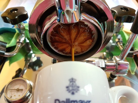

#40971
Ez zavarbaejtően gyönyörű, annyira, hogy be is állítom háttérképnek :-))
Más. Nem tudjátok, van-e jelentősége a 3 lyukú gőzcső végződésnek? A Babyre rá lett applikálva egy SR cső, azt hittem, ügyesebb leszek vele, de igazából forró tej + kemény hab, nem pedig az a tejkrém, amit latte-hoz kell... :-/
Toobee
Én is iszogatom a rendelésünket
Ez épp Peru Amarello Organic, kicsit féloldalas kioldódással. Ettől függetlenül kellemesek a savak, semmi bántó nincs benne, bár ebben az árkategóriában ittam már jobb kávékat is.
