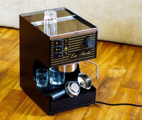

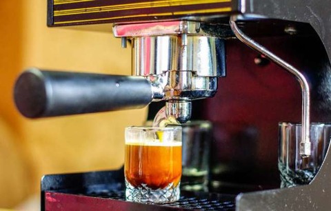

Eladó lesz augusztus elején egy Dal Tio Perla POD-os gép. Kiváló állapotban van a kicsike, nekem egyszerűen nincs szükségem még egy podos főzőre (csere is jöhet, más egyéb dolgokra most nagyobb szükségem lenne). A belseje lényegében megegyezik a Tecnosystem Magic Coffe-val: 2,5 dl-es réz bojler, új Ulka pumpa, POD-os fej (nem átalakítható őrölt kávéhoz, legalábbis nem egyszerűen, amúgy a kar 58mm), fém csőrös kifolyós kar. Ez a modell szerencsére nem csak forró vizet, hanem egészen jó gőzt is ad. Fém ház, robosztus felépítés, pár karc van rajta de összességében szép, hibátlan állapotú. Ára max. augusztus 10-ei előfoglalással legyen 35 ezer forint (ennyiért szereztem én is).
(a képeken a szóban forgó készülék látható)
