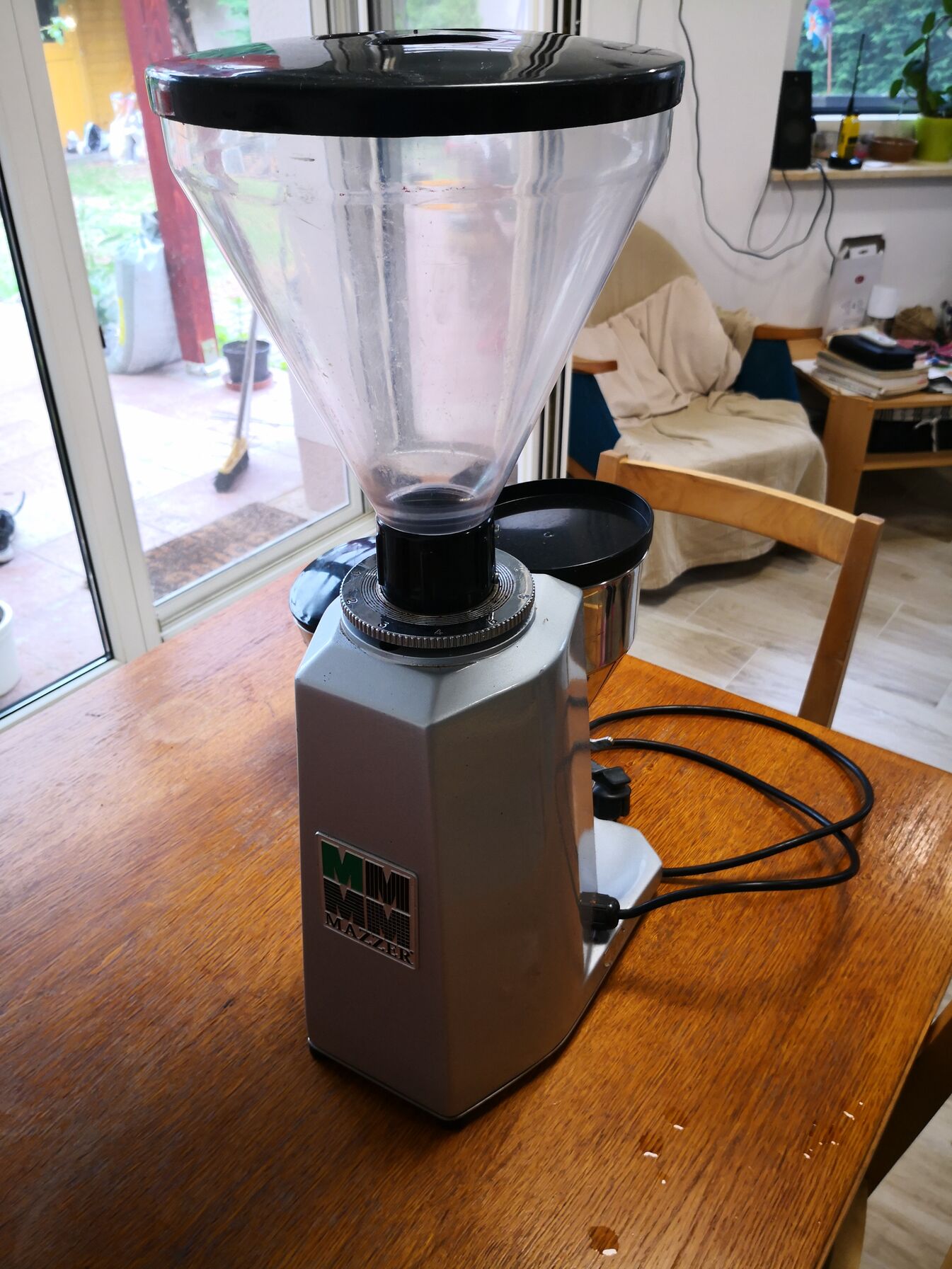

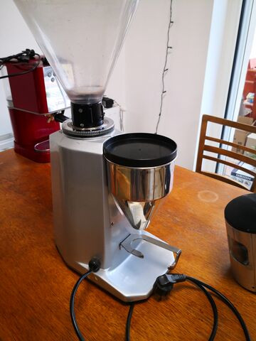

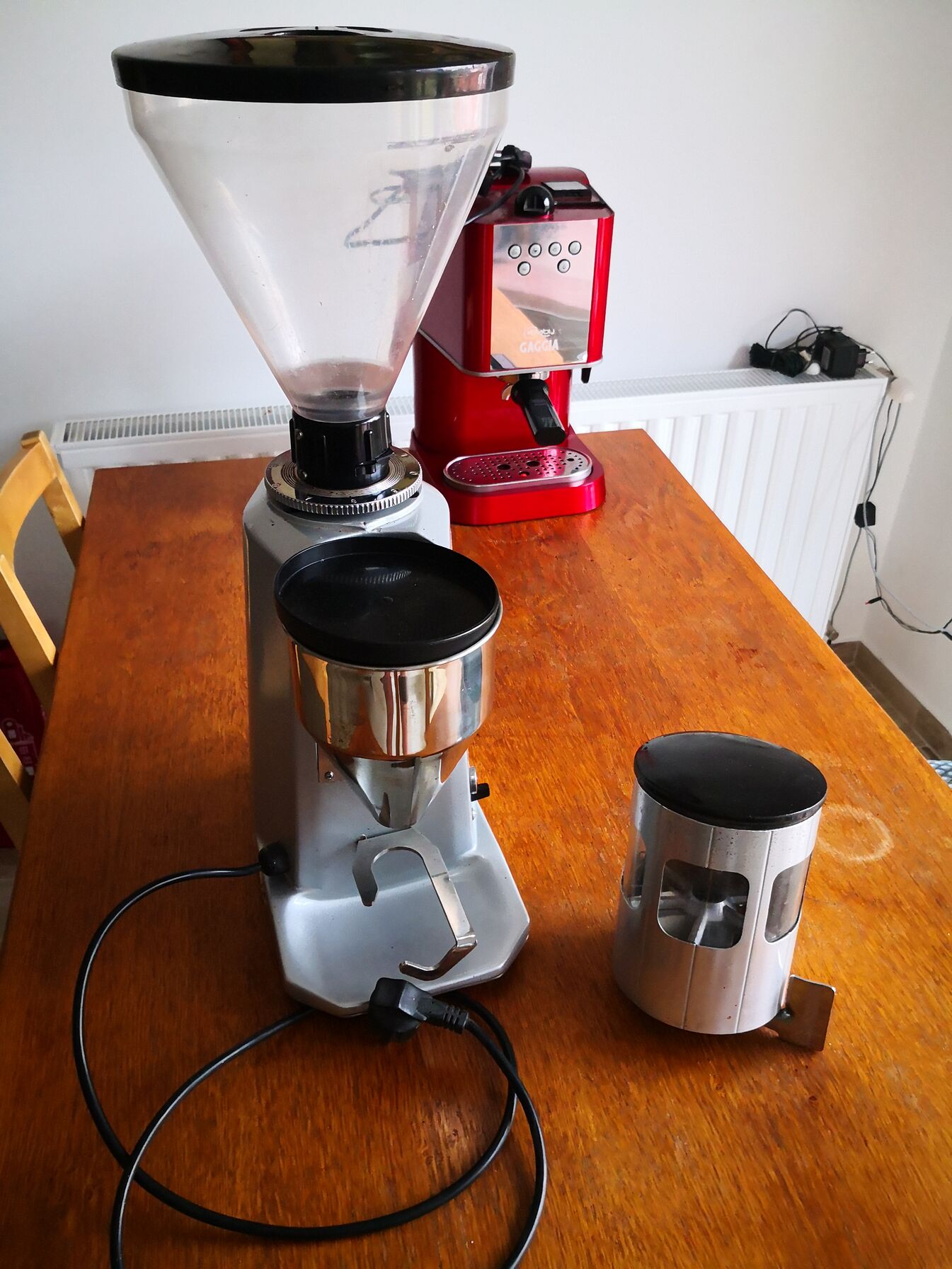

Többen érdeklődtek a daráló felöl, úgyhogy itt válaszolnék. Eddig napi használatban volt, teljesen jó, a kései jó állapotban vannak, új kora óta kb 4-5 kg kávé ment át rajtuk. A dózer teteje el van repedve (nem használom) a babtartály garat elzáró lapjának le van törve a fogantyúja (azt sem használom) illetve a tölcsér teteje nem pontosan illeszkedik a tölcsérre. (valami ikeás tányér) . Ennyi.

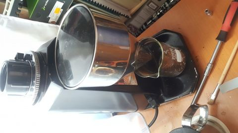

Ööö a dunsztos üvegben így fejjel lefelé fordítva nem pattognak sokáig a babok? :-) Nálam ha nem helyezem a tampert a babokra pl. csak lefedem a kezemmel a szájadékot, akkor sokkal tovább tart neki ledarálnia mindet. De amúgy leleményes megoldás ;-) Gratula az őrlőhöz :-) Milyen volt előtte?
