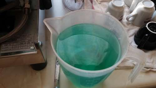

Mikor engedtem ki a bojlerből a vizet. Ugye ez HX-es gép, nem ebből készül a kávé, innen csak gőzöl, meg teavizet ad.
Xabi78
Toobee
#13980
A megoldás az lehet, hogy az ioncserélt víz a légkörből magába oldja a szén-dioxidot, vagyis egy enyhe szénsavas oldat jön létre. Sajnos mivel ioncserélt vizet használsz, abban viszonylag sok Na+ ion is van, ami a rézzel és a széndioxiddal karöltve már képes lehet a rézzel való reakcióra, és réz(2) ionok oldatba vitelére, ami a jellegzetes zöld színt okozza.
Valószínű a tényleges reakció ennél jóval összetettebb, ismerve a réz hisztisségét, de a zöld szín eléggé árulkodó.
Javasolnám az ioncserélt víz mellőzését réz-bojleres kávégépek esetében. Valószínű desztillált vízzel nincs ilyen gond. -

Akkor ez a Spar-os ioncserélt lehet a ludas?
Toobee
Annak ellenére, hogy tavaly augusztus óta pörgetem a La Scala-t és az elmúlt hónapban jó, ha 2 kávét készítettem vele, határozottan jót tett neki a vízkőtelenítés, pedig csapvizet csak akkor lát, ha a mosogató felé néz. Spar-os ioncserélt járt csak benne, meg 12 liter Norda. Úgy nézem ioncserélt ide, vagy oda, háromhavonta ezt is illik kitisztítani. A kék vízre pedig ötletem sincs, bár most már "normál" színű.

Vízkőtlenítéses kérdésem lenne
Most csinálom megint, 1.5 liter vízbe tettem ilyen "szert" várok, hogy felmelegedjen és kijön ilyen szürkeség. Aztán megint várok 5 percet megint szürke valami jön ki.
Ha lement ez a víz mennyiség és a végén még mindig ilyen szürke valami jön akkor újra csináljak ilyen keveréket addig amíg szép tiszta fehér víz nem jön ki?
Toobee
Azt el tudja nekem mondani valaki, hogy mitől lesz ilyen színű a víz a bojleremben? Vízkőtelenítésre adtam a fejem és kiengedtem belőle a benne lévőt. Elvétve, a lassan 1 év alatt azért 6-7 kapu vizet kiengedtem már belőle (sose volt ilyen színe). Ja, annyit csináltam előtte, hogy lehúztam a bojlerszintező vezetékét, így beindult a szivattyú, gondoltam így töltök még rá vizet.

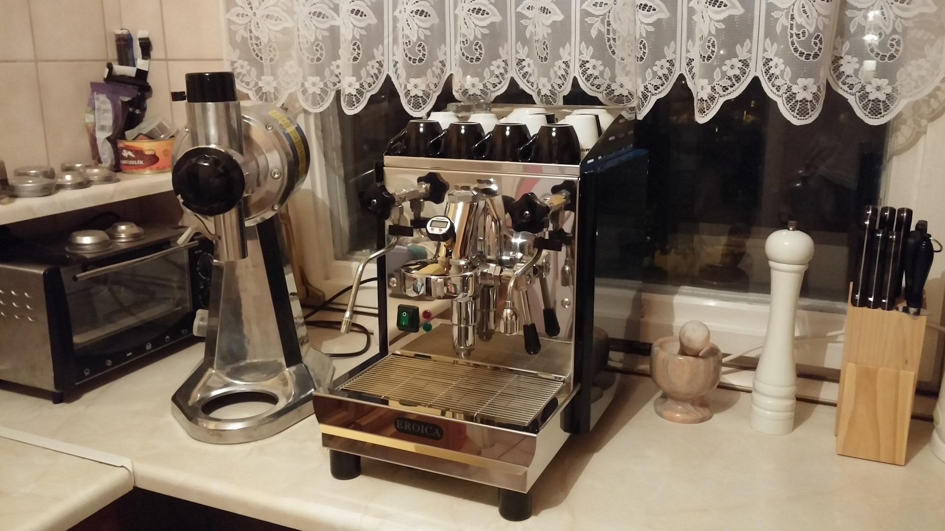

-HajTömeg-

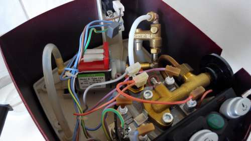

Ezúton is szeretném megköszönni azoknak akik segítettek az EVO nyomásánk beállításában.
Paljocnak, Zolnagy-nak aki válaszolt mind a 400 üzenetemre
és Török Szabinak,aki 2gyerkőc mellett is időt szakított rám.
Jelentem úgy néz ki sikerült beleraknom az OPV-t, és sokadik mérésre is 9 bar körül nyom a gép, kicsit fölé lőttem.
Remélem többet nem lesz vele gondom, kopkopkop...
Egyébként a képen pirossal bekarikázott cső mire való, oda mit lehet kötni??
Ezt még jó lenne megfejteni

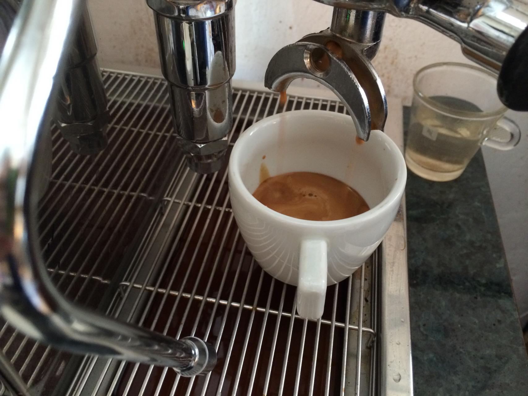

cekkk: Nem engedek ki semmit, csak a kávét
Melegítem a gépet min 10-15 percig. A fűtést jelző lámpa ciklusokban világít, amíg fűt a gép. pl.: világít 30 másodpercig amíg fút, aztán 2 percig nem.
Ha kialszik a lámpa, utána várok 20-30mp-et és akkor kezdem meg a csapolást. 20-30mp alatt kellően visszahül.
Ezt ki kell tapasztalni, hogy neked hány másodperc lesz a jó az egyes kávékhoz. Kis gyakorlást igényel, de hamar bele lehet jönni. Ha nincs pénz pid-re, akkor így helyettesíthető, én elvagyok vele. Nem tervezek hosszútávra a jelenlegi gépemmel, ezért nem ruházok be a pid-re. -
vendingo
Paraszt pid-em van nekem is
Amikor kikapcsol a fűtést jelző lámpa elkezdesz számolni. Ki kell tapasztalni, hogy a te gépeden mi hány másodperc.
Nálam a fresco receptje GB-el: kicsit jobban tamperolom v. finomabbra darálom, hogy csöpögősebb legyen, illetve a lámpa kialvásától 20-30 másodperc után kezdem a csapolást. -
