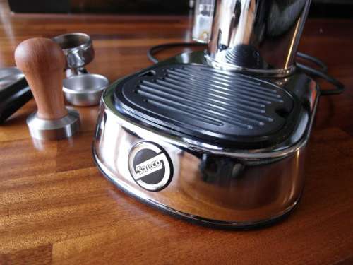

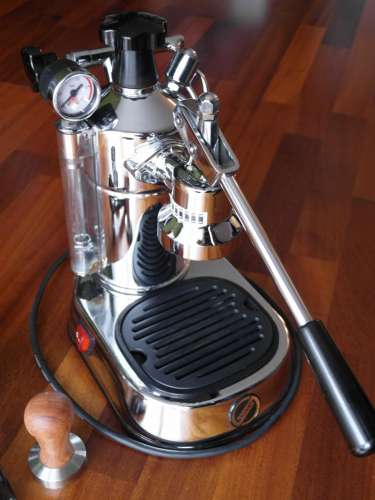

tariattila
gregg71 #18492 üzenetére
köszi!
többi kép ma délután kb... ezt is mobilról bohóckodtam be nagynehezen... mivel gépbiznisz után egyből irány meló...
PH nem nagyon akarta... erre leszerkesztettem kisebb méretűre a képet de mobilról így se akarta előadni a beilleszt funkciót (vagy csak a 32kbps-re lekorlátozott netem volt a tényező)
mind1 ...összejöttkipróbálni nem volt esély se, zuhogó esőben, sötétben tudtam csak megnézni egy autó hátsó ülésén.... az eladó szerint működik, készített vele kávét is (erre mérget nem vennék)
külsőre meglepően szép, korához képest szerintem patina is alig alig....
kocsiba ketten raktuk be... otthon megszültem mire bekerült
azt hittem a LSM 85 után bármit elcipelek.... tévedtem
