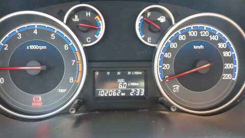

AMD Power
Sajnos a fogyasztás már ezelőtt is "rossz" volt. De már mind1. Nem tudok vele foglalkozni.
slett27 Semmi extra. Tönkre ment újra a km óra spirál az autóban. Eladás előtt még megcsináltattam.
Most én is Auchannál tankolok egy ideje. SX4 egyelőre szereti.....
Októberben elvitték volna. De ameddig nem lett meg a másik addig nem akartam eladni.
