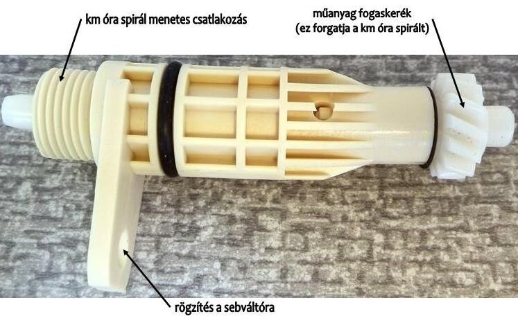

Így néz ki:
Ez a sebváltó felső részén van. A km óra spirál oda vezet.
Tekergesd meg a spirált, ha hönnyen, nem szorulva, nem akadozva forog, a spirál jó. Láthatod, hogy egy csavarral van rögzítve a sebváltóba. vedd ki, és meglátod, hogy a fogaskerék mennyire van elnyalódva.
Ha kell, a cromaxnál van [km óra meghajtó fogaskerék] -

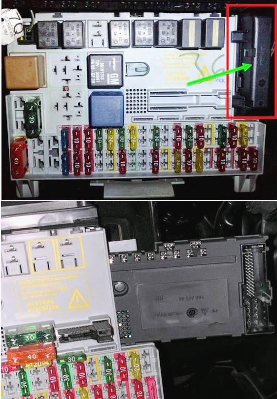

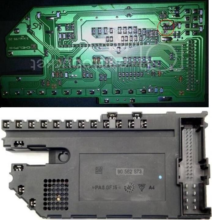

Nem vagyok guru,
A tünetek alapján szerintem a multitimert kellene kiszerelni, óvatosan szétszedni.MULTITIMER
Ebben van az irányjelző ütemadó, ami vezérli a relét, ablaktörlő ütemvezérlés, műszerfal világítás fényerőszabályzó, elhalványuló utastérlámpa vezérlés, ködlámpa és hátsóablak fűtés-vezérlés(ezeknek már nem kapcsoló, hanem csak nyomógomb van).A multitimert kiszedni nem nagy dolog, csak előre fel kell hajtani a biztosíték táblát (két csavart fogja), aztán ki kell húzogatni a táblából azokat a reléket, amik közvetlenül a multitimerbe vannak dugva, majd van egy jól látható kis műanyag biztosító pöcök, amit ki kell húzni, és ezután a multitimer a tábla jobb oldalából simán kihúzható.[kép]
A kényes rész a dobozban van, amit ki lehet nyitni, és látni fogod amultitimer nyomtatott áramkörét. Meg tudod nézni, nincsenek e átégések,épek e a forrasztások.

Gaga_30
Hátha van itt villamossági guru aki tudna segíteni:
Opel Astra Classic II 1.4 Twinport (G) a betegA jelenség a következő:
Elment a féklámpa világításom mindegyik, megálltam gondoltam biztosíték, de nem az volt...
Mivel a féklámpa kapcsolóra gondoltam azt az út szélén állva nem piszkáltam.
Azóta már nem működik az indexem sem (vészvillogó működik), az ablaktörlőn a szakaszos első üzemmód nem működik, a többi igen.
A hátsó ablakfűtés sem megy, meg még ki tudja mi amire nem derült fény ezen a röpke 200 km-en ma este.Valakinek van ötlete a felgyújtáson kívül?

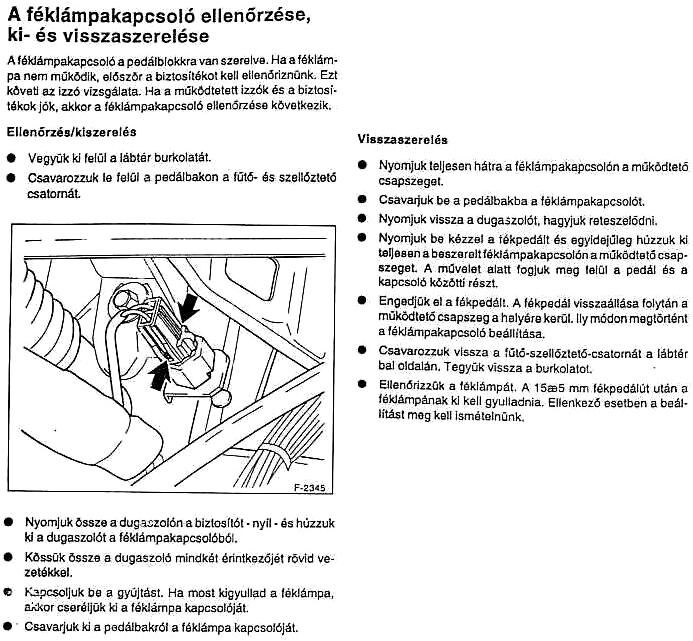

Végre ki tudtam villogtatni egy hibakódot a kocsiból (és nem a tuti obd-m olvasta).
0571
P0571 - Ütemmérő / fékkapcsoló A-áramkör hibája
Szóval ez a tempomatról beszél. Csak, h a verdába tudtom szerint nincs ilyen egység. Esetleg a fék lámpa kapcsoló (amit a pedál benyom)?
Mondjuk az egyik féklámpám kiment (vagy van vele vmi), cserélem és meglátom -
