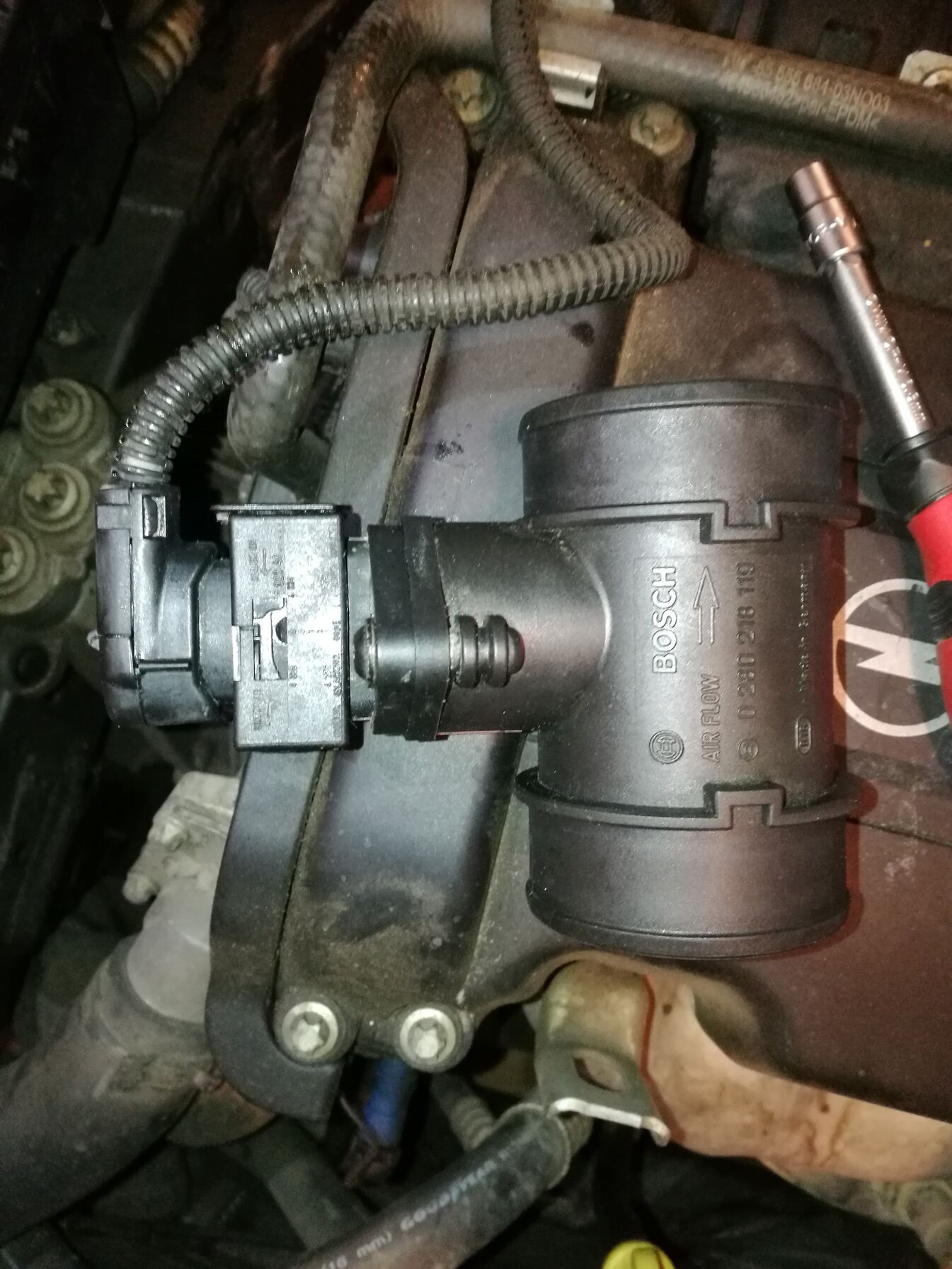

Nekem ilyen a MAF: gdrive link.
Ezen nem látok sárga részt, és nem is tudom hogyan jönne szét.. -

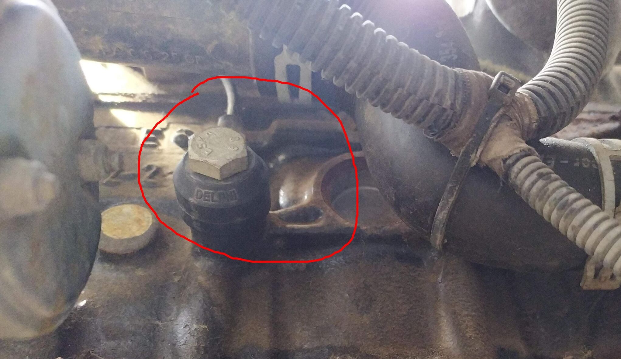

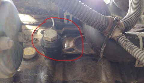

atomanti19
X17D motoron, a leömlő alatt (vezérlés oldalon) lévő vízcső és a motor és a cső közt lévő alkatrészből víz szivárog, rácsöpög a szervó szivattyúra és olajos foltot hagy, így vettem észre
Bocsi a képért de ez kellően csupasz ahhoz, hogy látszódjon a lényeg.
A bekeretezett cső és az utána lévő rész az. Szerintem az alkatrész és a motor közti tömítés vacakol. Ez a termosztát ház lesz? Nincs alkatrész ismeretem ilyen szinten a típusnál, hála az égnek a vezérlésen,szíjakon, szűrőkön kívül nem kellett hozzányúlnom soha. Nem égető a probléma, de szerintem hamar romolhat a helyzet. Hogyan tudom orvosolni?
Valakinek esetleg van valami robbantott ábra hozzá? Ha leszedem speckó tömítés kell alá, vagy tudok készíteni is?Köszönöm a segítséget!

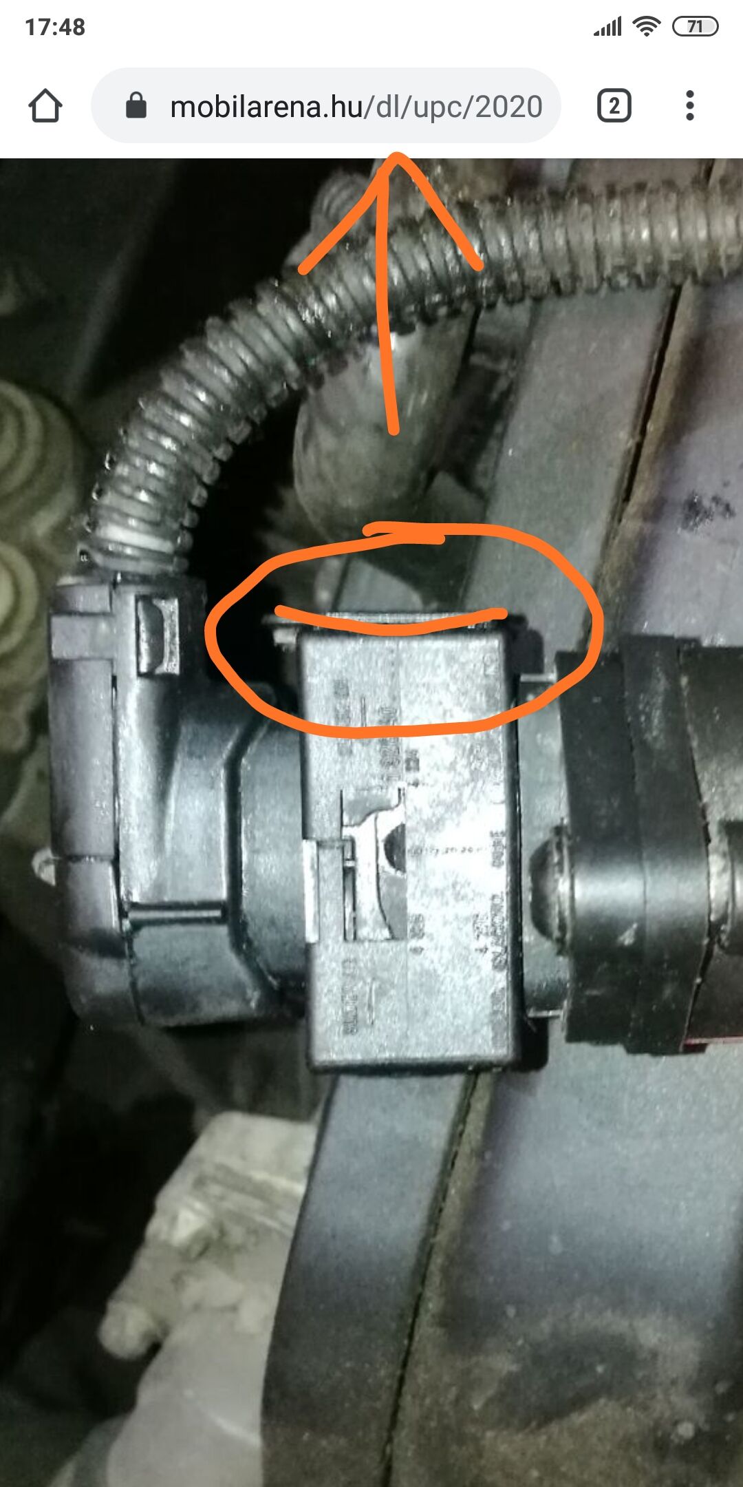

Nekem is ilyesmi és nekem is meghalt nagyjából, csak nekem a légszűrő-házba megy, és sima csavarhúzóval kell kiszedni a csavarokat.
Ha ugyanaz mint az enyém, akkor a túlfelén nekem van egy sárga rögzítő pöcök, azt ki kell húzni, majd egy műanyag fület megemelni, és ezután szét lehet húzni.
A szenzor talán nem ugyanaz de a leszedése szerintem hasonló. -

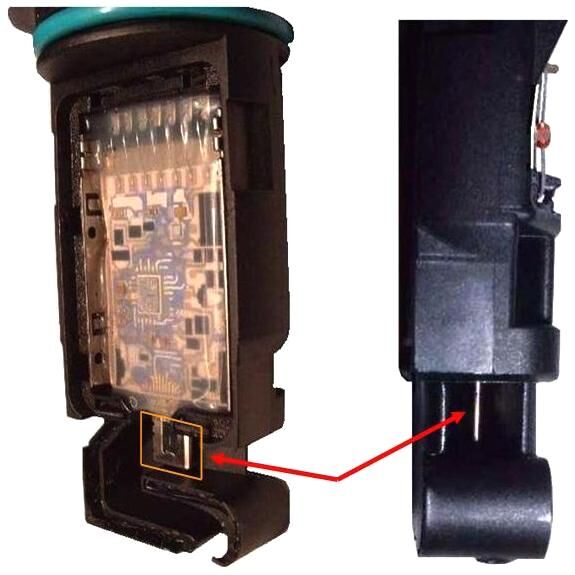

Sanki
mohabá 007 #95400 üzenetére

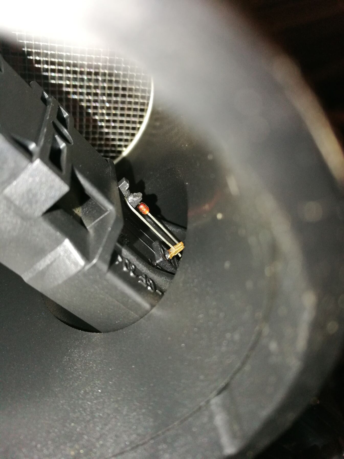

Na megpróbáltam szétkapni a maf szenzort, de nem sikerült, a 2 csavar, ami fogja mintha szét lenne már barmolva... Torx szerű a fej, viszont a közepén van még 1 tömör kicsi rúd.. Van olyan bitfej, de bele se ment..
Amúgy így néz ki a szenzor belül: [kép]Ezt a fajta csatlakozót hogyan lehet szétszedni/lehúzni?
[kép] -

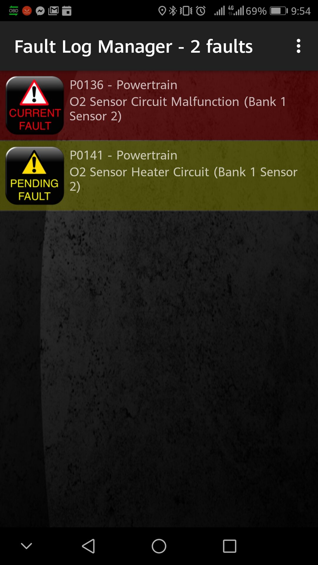

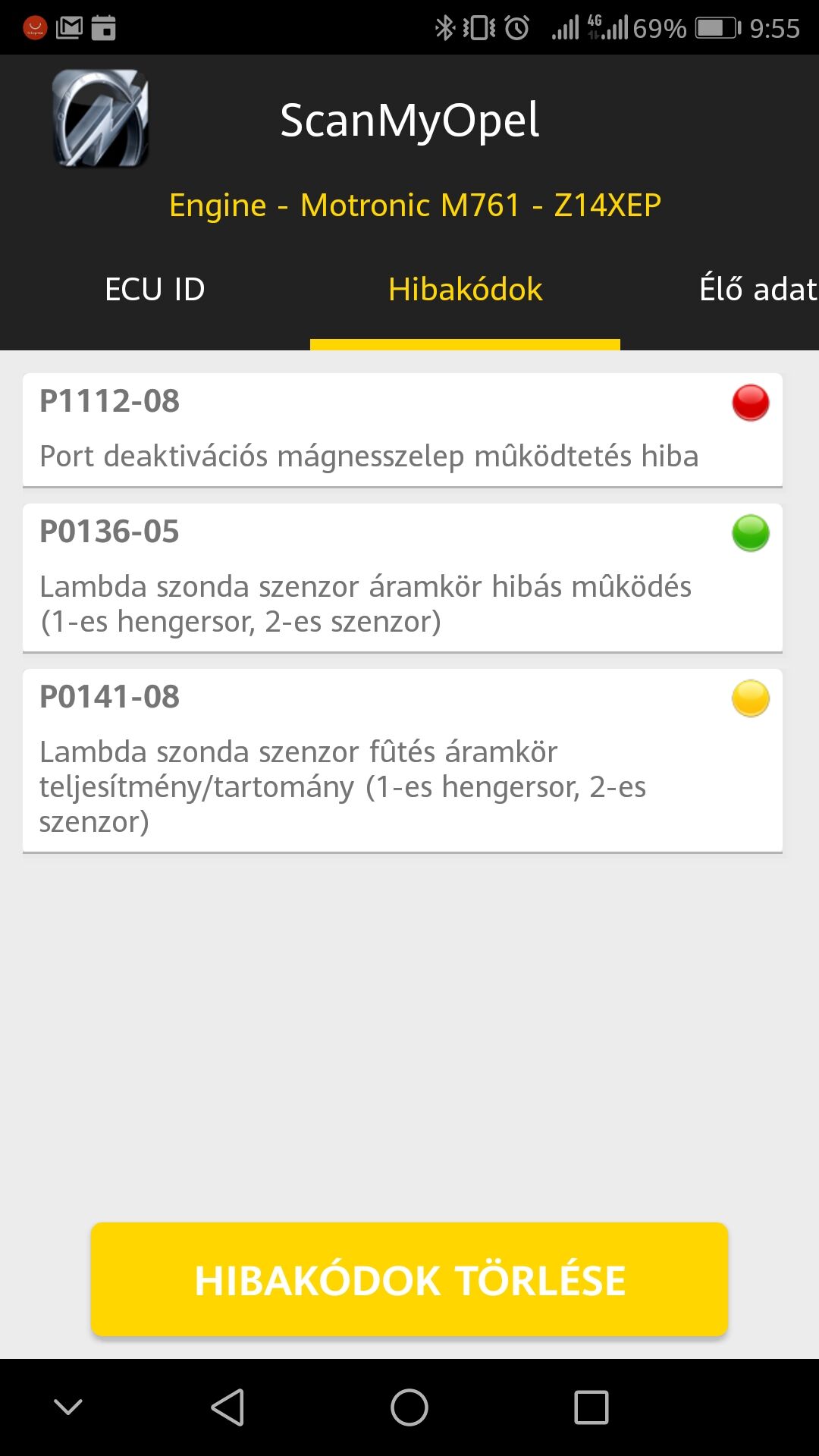

Sanki
Van élő hibakód? --> ScanMyOpel szerint: P1112-08, P0136-05, P0141-08. [kép] (Torque nem is látja ezt... [kép] )
Ha melegen rendszeresen lomhán indúl, az nem a MAF hibája. --> Egyáltalán nem rendszeres, teljesen véletlenszerű, viszont eddig csak melegen vettem észre és egyszer tudtam levideózni, de ettől volt már rosszabb indulás. [link]
Szívósorod még a régi? --> Yep, jó kis csattogós.Itt van a két mai rövidke utazás, benne van a "Mass Air Flow" mérés is, értékeket nem tudom mihez viszonyítani (van ahol 1-2 értéknél hirtelen 0-át mutat, szerintem beállítás baja van, túl sűrű lehet a mintavételezés). [link] / [link]
(Ami érdekes most, hogy nincs mérési eredmény a 2-es lambdaszondánál... Eddig volt, majd OP-COM-mal is meg kell néznem.)
