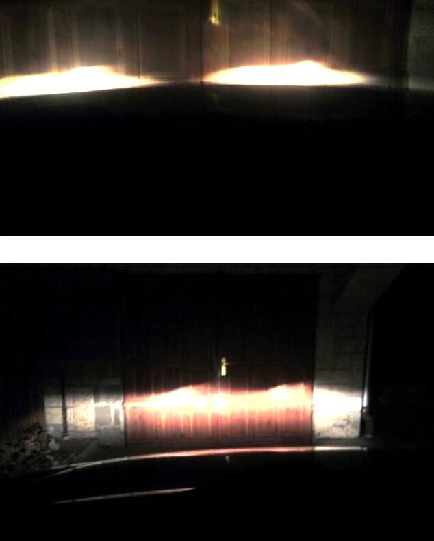

Neked nem a világítás vetítési képével van gond, (nem hord félre), ezért ne tekergess semmit!
A fényszóróállító motor működőképességét a legegyszerűbben úgy tudod leellenőrizni, hogy egy sima falfelülethez közel, vagy távolabb álsz,[kép] tompított bekapcs, a magasságállító gombot állítod a max-ról a min-ra. Ha mindkét fénycsóva billen az állítómotorok jók.

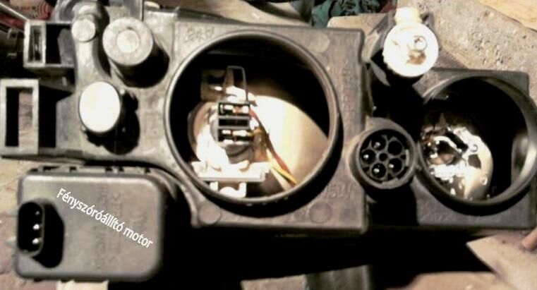

Az állítómotor a fényszóró hátoldalán van, külön elektromos csatival.[kép] -

2 ember kell hozzá. Egy tekeri a magasságállítót, egy meg nézi. Esetleg egy közelre pakolt kapu vagy fal is megteszi. Ha mozog mind a kettő, aztán egyik sem megy el a helyéről: az valami más. Ha valami nem úgy működik az állítómotorral az gyorsan kiderül.
Ha csak az egyik oldal szutyok, az inkább tűnik nekem valami testelős problémának ami miatt nonstop megy.
